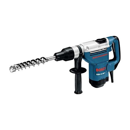

n°1738922
JoN666
Posté le 11-08-2011 à 20:01:02  profilanswer
Ok, t'a pris des vis spéciales ?
et de cb de diamètre ?
Merci !
n°1738943
lagassat
PSN - GT = lagassat
Posté le 11-08-2011 à 21:20:13  profilanswer
Ça dépend surtout de tes murs (plâtre briquette placo béton)
Tu prends du 6 ça tiendra bien ou du 8 si besoin de bien sceller si probleme de surface.
Après les chevilles c'est selon les matériaux du mur.
Tout dépend vraiment de ton mur.
Car l'enceinte ne pèse pas lourd et le poid est reparti sur les pieds avec les multiples fixations
n°1738976
JoN666
Posté le 12-08-2011 à 00:19:10  profilanswer
c'est du béton, il est souvent dur de faire un trou dans le mur, une visseuse est requise bien sur.
Merci pour ton réponse, je demanderai surement sur place que prendre comme cheville pour un mur en béton pour fixer des enceintes.
Merci !
n°1738985
lagassat
PSN - GT = lagassat
Posté le 12-08-2011 à 08:21:28  profilanswer
Prends plutôt une perceuse ;)
Ou au moins une mèche carbure du même diamètre que la cheville que tu as choisi. Ça te permettra de réutiliser la mêche une seconde fois :D
Et oui après tu demandes il te donneront ce qui va bien
Surtout pour la vis, n'oublies pas qu'elle doit être un peu plus longue que la cheville : tu dois rajouter l'épaisseur de l'objet a fixer.
Un tru bête a ne pas oublier ;)
Une fois ton trou perce, avant de mettre la cheville, enlevés les poussières se trouvant dedans, ça évitera que la cheville se fixe mal. Ça arrive rarement mais lorsque c'est le cas tu as tout gagne :D
Message édité par lagassat le 12-08-2011 à 08:25:57
n°1739043
olakeen
Posté le 12-08-2011 à 17:58:16  profilanswer
Prend un perfo
http://www.hellopro.fr/images/produit-2/4/3/7/bosch-marteau-perforateur-professionnel-gbh-5-38-d-462734.jpg
