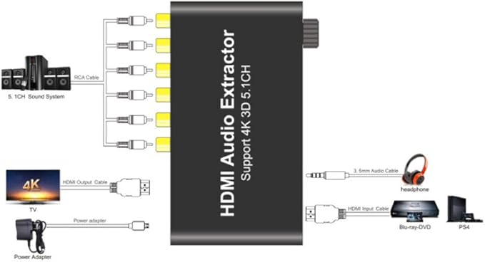

il existe des convertisseurs pour ce genre de truc
https://images-na.ssl-images-amazon.com/images/I/51HMR1MpMdL._AC_SX679_.jpg
HDMI en entrée et sortie 5.1 analogique, l'engin indique décoder le DD et DTS mais à mon avis il vaut mieux faire le décodage par la source et sortir en PCM 5.1

Salut tout le monde :)
Qu'elles sont les chances que j'ai du 5.1 avec un xiaomi box au cul de ce machin sur mon z5500 sur du netflix/prime & compagnie ?
(car l'optique de la box ne me convertie pas en signal interprétable pour le z5500)
je cherche un retour d'expérience qui ne soit pas une vidéo en indglish :p
merci d'avance.

Hey merci pour ta réponse , mais le spdif , ne permet pas de bénéficier du 5.1 sur netflix/prime/ocs etc
J’ai du 5.1 seulement sur VLC sur les 4 films dts que j’ai qui traîne
Tout ce qui est aac eaac et dd+ ca marche pas , le dac du z5500 se met en émulation de surround
D’ou l’idée de ce convertisseur HDMI analogique

Salut tout le monde, merci pour vos infos utile mais j'arrive pas à trouver une solution à mon problème.
J'ai un home cinéma Logitech comme et je viens d'acheter la ps5 qui bien sûr n'a pas de port optique.
Ma télé fait dolby digital, mais impossible de sortir du son dolby. Mon Logitech est branché sur la télé en optique, et la ps5 en HDMI , mais j'ai que du 5.1 standard.
Merci pour l'aide.
Merci pour l'aide.
As tu vérifié les réglages de sortie de son de ta PS5, ainsi que de ta TV ?
Tu utilises quelle source ?
Dans le pire des cas tu peux utiliser un extracteur audio comme celui ci :
https://www.amazon.fr/gp/product/B0 [...] merReviews
A brancher entre ta PS5 et ta TV en HDMI et relié direct un cable optique de l'extracteur jusque le Z-5500.
Message édité par oneil50 le 28-04-2022 à 22:39:44
