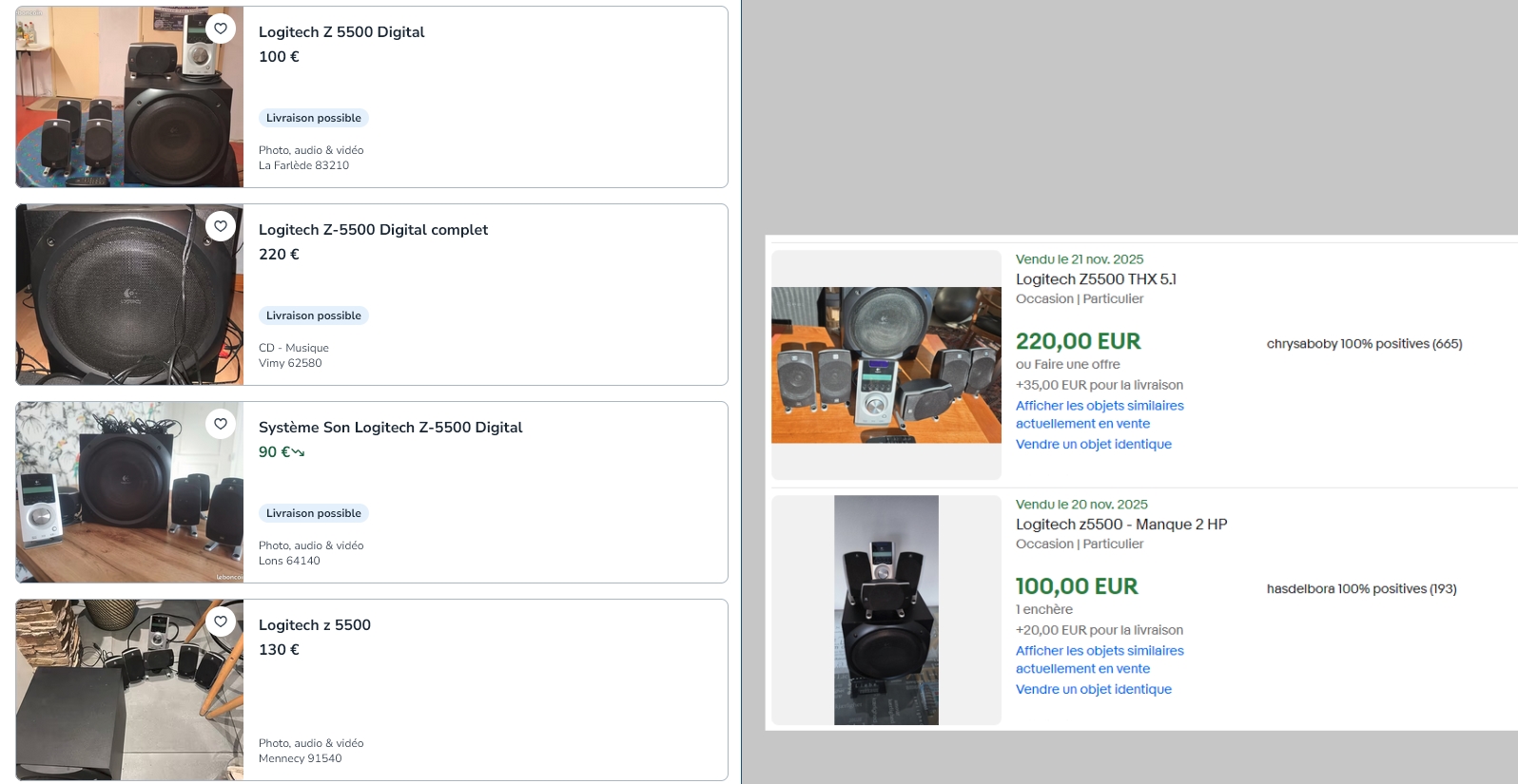

Salut, je cherche à m'acheter un home cinéma moderne pour remplacer mon z-5500 et ses fils, c'est encore recherché le z-5500 d'occaz ? Savoir si j'arriverais à le revendre pour compenser un peu le prix d'achat.
C'est la version 2 car la première version avec le caisson qui claquait m'avait été remplacée par logitech par la version corrigée
Il est dans un état nikel et fonctionne très bien (j'ai juste la télécommande qui vient d'aliexpress car celle d'origine avait rendu l’âme)

Le monsieur il demande une estimation de son Z-5500, pas votre avis sur le reste :o

Manifestement 100 à 200
https://rehost.diberie.com/Picture/Get/r/475350
