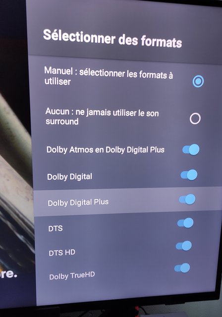

Dans les paramètres audio, j'ai le "Traitement de l'audio Dolby" activé.
Ca fait quoi exactement?
Et comment fait-on pour avoir le Dolby Atmos sur netflix? Mon avr affiche tout le temps DD+
Message édité par dankostone47 le 30-08-2022 à 19:41:25

Si ton ampli HC gère l'atmos et tout le toutim, il faut passer l'option sur off. Ça reste assez mystérieux, mais en gros ça sert à faire traiter le Dolby par la Shield elle-même en cas de dispositifs sonores pas trop compatibles... Avec un AVR, pas besoin de ça, il gère très bien le Dolby tout seul, et tu devrais avoir de l'Atmos au bout du compte.
Merci pour ta réponse. J'ai désactivé cette option, mais je n'ai toujours pas l'Atmos sur Netflix.

Pour en revenir au Dolby Atmos sur netflix, il n'y a qu'en vo anglaise ou l'atmos est dispo et ce depuis le début. Sur la shield que tu actives ou pas l'option dolby, tu seras en atmos si le film en dispose (vo). C'est indiqué lorsque tu veux changé de canal audio.
Oui je sais, je teste sur Sandman en VO, mais mon ampli affiche toujours DD+.
Est-ce que ça peut venir du câble HDMI? J'ai branché la shield avec un câble HDMI qui trainait mais je ne sais pas à quelle norme il est.
C'est possible que cela vienne de là oui mais pas que...
Si tu comprends l'anglais vas voir https://www.avforums.com/threads/dd-atmos.2288830/
Ok donc le Atmos de Netflix est encodé dans du Dolby Digital + mais l'ampli devrait quand même afficher Atmos, ce qui n'est pas mon cas.
Pas forcément, ça dépend de l'ampli selon moi. Le mien (Yamaha RX-A6A) m'indique pour Sandman en vo :
- en input : Dolby Atmos/DD+, ce qui nous montre que c'est du dolby atmos over DD+
- en output : Dolby Atmos.
Le marantz qui se trouve dans la  pièce de mon fils m'indique comme pour toi du DD+ en sortie mais les effets de hauteur sont bien présents à l'écoute.
Je pense donc qu'il s'agit juste d'une différence d'affichage pour un résultat "identique" au final.
Et quand tu vas dans "sélectionner des formats" dans les paramètres audio, tu as quoi comme formats dispos?
https://i.postimg.cc/gJFrgKzd/1662009463227.jpg
Après c'est peut-être parce que l'atmos est encapsulé dans du DD+
Peux-tu avoir d'autres infos sur ton ampli concernant le flux audio comme le débit par exemple?
n°2313091
dankostone​47
Posté le 01-09-2022 à 12:01:27  profilanswer
Ok merci, j'ai la même chose que toi. C'était pour voir si il y avait dolby atmos seul.
