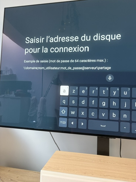

bonjour à tous,
Je viens de déménager, forcément mon synology a changé d'ip et du coup plus aucun media sur plex...
Après 2H de galère je reviens vers vous, visiblement mes partages ont été supprimés par android (merci google) vu qu'il n'arrivait pas a les joindre.
Par contre pour en créer de nouveau, il me demande un truc de malade que je n'arrive pas à faire, j'ai essayé encore et encore, rien ne fonctionne. Avant il fallait juste mettre l'ip du NAS, ensuite le truc demandait user et mdp et c'était super facile. maintenant c'est bien plus compliqué et ca marche pas...
Je suis vraiment à bout.
Voici ce qui m'est demandé :
https://i.ibb.co/39FRWdHR/IMG-9688.jpg
pouvez vous m'aider svp

J'essayerais comme ceci :  \\;user:mdp@ipServeur\dossier   si le domaine est pas important comme parfois, voire aussi sans le ;  (je suis comme toi je tente des trucs en résal c'est parfois la merde)

j'ai essayé mais la shield ne parvient pas à se connecter.... alors que j'ai accès depuis mon PC... avec le meme utilisateur et mdp, que rien n'a été changé niveau config...
Franchement android et plex y a rien de plus compliqué...

Tu es sur de pas faire d'erreur au niveau majuscules minuscules etc ?  À mon avis t'es pas loin, pas de raison que ça marche pas du tout

oui certain, j'ai vérifié depuis mon PC portable et j'ai bien accès au partage en tapant "\\192.168.68.56" avec mon login et mdp

j'ai échec de la connexion :(
Et pas de mot de passe demandé sur Windows ?
Tape cette adresse avec le chemin du dossier de partage de derrière.
\\ip\dossier\de\partage
Version de ton serveur Samba ?
Message édité par Valsou le 31-07-2026 à 00:08:58

si si windows me demande bien login et mdp et ca marche nickel.
Si je tappe ca sur windows dans les montages réseau : \\192.168.68.58\Video windows me demande login et mdp et ca marche :)
Pour samba j'ai ceci sur mon synology :
https://i.ibb.co/d0dZS53B/Capture-d-cran-2026-07-31-081602.jpg
Je trouve ca fou que plus rien ne marche alors que j'ai juste déménagé et changé l'ip du NAS

\\user:mdp@192.168.68.58\Video
Ça marche ça ?
Edit:
Sinon essaie avec "WORKGROUP" en domaine, c'est le défaut.
Et sans dossier, voir si c'est le dossier qui est innaccessible.

Je vais peut-être dire une connerie, mais une IP ça peut se changer et se fixer.
À tu penser à modifier en dur, si c'est possible suivant ta configuration réseau antérieure et présente, l'IP de ton NAS ?

ça se réserve dans les baux dhcp de la box/routeur aussi. Comme ça faut juste configurer le dhcp et les plages d'addresses au même endroit.

bonjour à tous, plusieurs heures encore à essayer de faire marcher le truc...
J'ai totalement changé de plage IP, j'avais avant un réseau wifi sur une box sosh et maintenant je suis sur du wifi mesh Dlink.
Je n'avais pas figé l'ip du NAS, c'est chose faite. Par contre rien ne fonctionne.
Sur la shield j'ai encore l'ancien montage réseau du NAS (avec le meme nom forcément)... Ca peut bloquer vous pensez ?
Impossible de le supprimer malheureusement, je peux juste me "reconnecter" mais vu qu'il n'existe plus...
EDIT : bon reset de la shield en cours
Message édité par overhead59 le 31-07-2026 à 16:59:39

reset de la shield effectué, toujours ko

j'ai perdu toute ma config avec ma logitech harmony,alexa... des heures et des heures de boulot... bref
J'ai testé aussi avec kodi et c'est aussi ko... on dirait que le smb ne marche pas du tout

Une petite précision que je n'avais pas compris. Le serveur Plex est sur la Shield ou sur le Synology ?
Si c'est le serveur Plex de la Shield, alors je déclare forfait, c'est trop le bordel ...
En plus comme dit ailleur, les montages réseaux se font dans la Shield  :pt1cable:

Le serveur est bien sur la shield.
J'ai testé via kodi également et le partage semble ko.
Mon blog : https://overhead59.wordpress.com/

j'ai trouvé, c'était un soucis de DHCP. Le partage marche maintenant sur la shield, kodi est ok également, je dois encore trouver pour faire fonctionner plex :)

En fait j avais le DHCP de ma box sosh + le dhcp de mon wifi mesh D link qui étaient actives. La shield et le nas étaient connectés sur deux réseaux différents. J ai reparametré le wifi mesh pour le mettre en point d accès et non en routeur, ce qui a permis à la box sosh d être le seul serveur dhcp et hop
