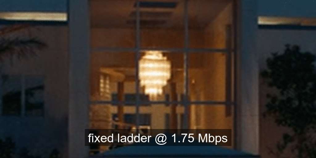

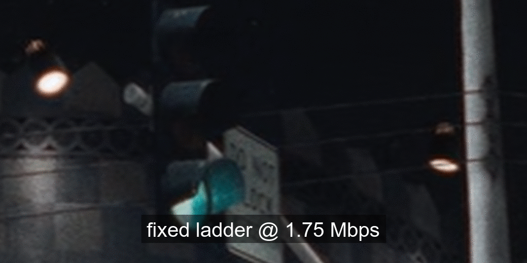

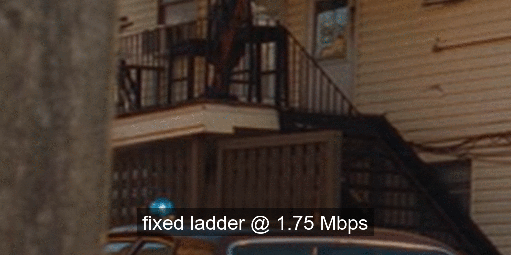

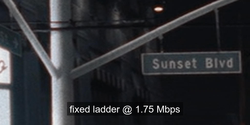

Si tu scrolles dans cet article tu vois assez bien que le bitrate ne garantit pas la qualité. Après dans l'absolu oui, Apple est au dessus du reste, mais il ne propose pas la totalité de la production visuelle donc le débat reste entier.
https://netflixtechblog.com/optimiz [...] b516b10bbb
https://miro.medium.com/v2/resize:fit:1100/format:webp/1*NdKzw91q9TTU06rNsFIaVQ.gif
https://miro.medium.com/v2/resize:fit:1100/format:webp/1*lSd67pfENUwUtelnPtg6lQ.gif
https://miro.medium.com/v2/resize:fit:1100/format:webp/1*9CWXop7RbjKn7bsLQeIoUg.gif
https://miro.medium.com/v2/resize:fit:1100/format:webp/1*SQQkYltbVC-HT-l8GpN-7Q.gif

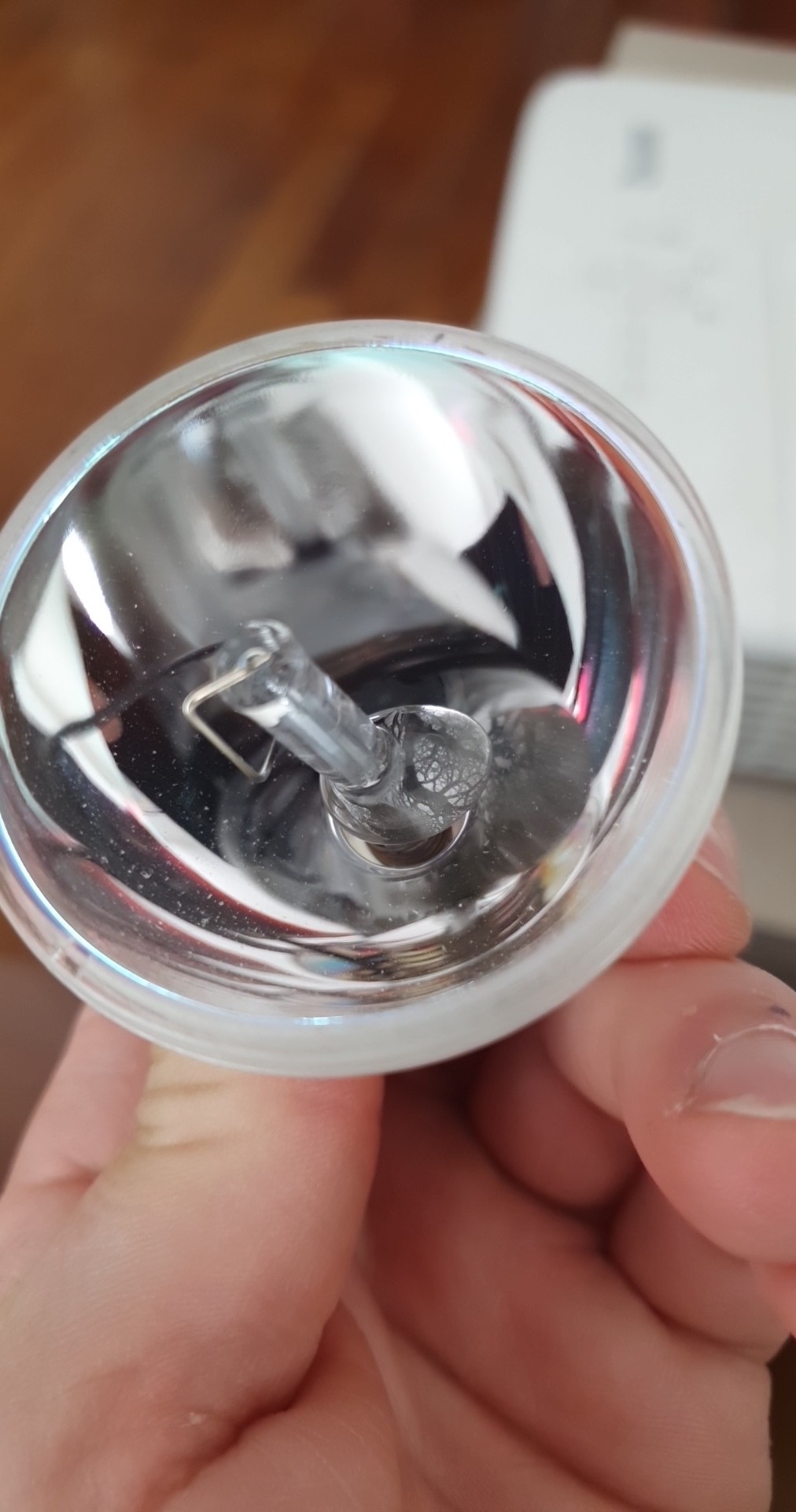

Posté le 26-05-2024 à 12:37:30  profilanswer
Mon benq 1090 vient de me lâcher
La lampe à fondu à la base du faisceau, ça a formé une boule comme du verre soufflé, elle avait un peu plus de 1200h pour 14 mois
Bizarre, que ça arrive juste après avoir mis le chromecast direct dessus suite au homecinema cramé
Des gens ont déjà eu un pb de surchauffe de lampe comme ça ?

n°2355861
jungledede
Posté le 26-05-2024 à 16:09:07  profilanswer
lampe officielle , ou fake osram d'ebay ?
J'ai la mienne à changer, j'ai le message depuis bien 100h :o faudrais pas qu'elle fonde comme toi juste à cause de ma flemme :o
Check Your Hike Randonnée en montagne, viens découvrir ta prochaine balade
n°2355863
Doubi23
Posté le 26-05-2024 à 19:41:33  profilanswer
dafunky a écrit :
Jamais lu un tel témoignage.
Le projecteur est encore fonctionnel ?
Le ventilateur souffle toujours mais le témoin lampe est orange clignotant
Photo de la lampe:
https://rehost.diberie.com/Picture/Get/t/279023
Et oui lampe officielle Osram (j'avais du acheter le chariot complet à cause d'une vis foirée)
Message édité par Doubi23 le 26-05-2024 à 19:42:21
n°2355871
snk4ever
Posté le 27-05-2024 à 09:04:13  profilanswer
Peut-être pas de chance et elle avait un défaut. Si tu l'as achetée en Europe la garantie de 2 ans marche probablement ?
n°2355880
Doubi23
Posté le 27-05-2024 à 11:30:10  profilanswer
pas pensé à la garantie, je vais voir avec Amazon
apparemment c'est bien deux ans indiqués sur leur site
Merci pour l'idée  :jap:

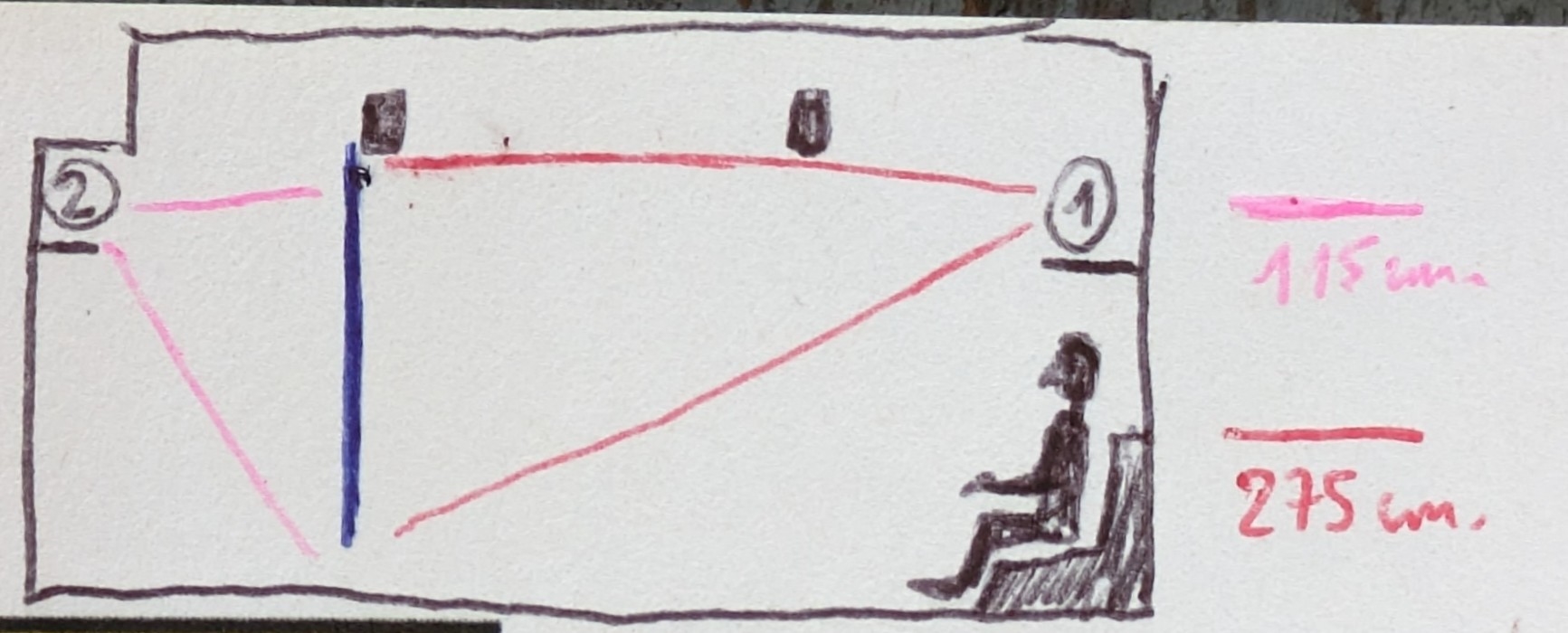

naldo
Posté le 04-06-2024 à 09:31:37  profilanswer
On peut en discuter.
Voilà mon dilemme : pas de câble HDMI c'est possible ? Pour la prise de courant, on en installera une au plus près. Le wifi est très bon.
L'écran n'est pas acheté mais ça peut être projeté par devant (275cm du mur à l'écran) ou derrière (115cm).
https://rehost.diberie.com/Picture/Get/r/281097
Par derrière avec un vp courte focale ça me semble le mieux. Reste la question de la source, pouvoir balancer depuis un ordi un fichier vidéo ou via un fournisseur de contenus vidéos en ligne sur tel ou sur ordi, c'est possible.
Merci pour vos réponses !
