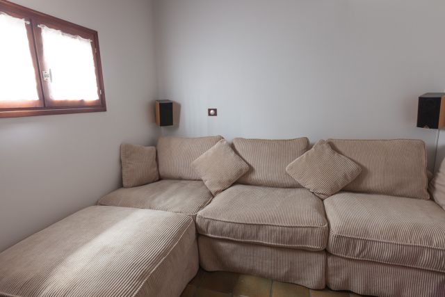

Tu verras ce rapport distance/base est parfait ;)
http://reho.st/self/2fc03d737922692755c61a2d638f941a760090b3.jpg

Pas vraiment, je suis dans une toute petite pièce de 10m², dont le canapé du fond fait toute la longueur du mur. Donc s'y j'avance, ça va faire tâche.
Remarque, tu viens de me faire penser à un truc : mettre les blocs du canapé sur des glissières, je ne sais pas si ça se fait ??? Mais ça pourrait être pas mal.
Note : tu remarqueras les murs tout blancs, oui je sais mais la photo date de quand j'avais une TV, et j'ai toujours pas convaincu madame que le noir est une couleur qui irait mieux à la pièce !
https://domotique-fibaro.fr/uploads/gallery/album_129/med_gallery_133_129_90618.jpg
Perso quand j'ai dit à l'entrepreneur que je voulais une pièce désolidarisée de la maison pour éviter que le son se propage à travers les murs et qu'il fallait que les murs soient noirs la première chose qui lui ait venu à l'esprit c'est de savoir si je faisais une salle de torture  :D
Mon feedback

Lazer, j'ai mis une tablette en chêne juste derrière les repose tête de mon canapé pour le décoller de 50cm du mur. Ça apporte quelques avantages :
- volume caché pour caser des câbles, électronique genre ampli, routeur, etc, et plus si affinité.
- surface disponible pour que madame décore à son goût. Ou pour les 27 télécommandes, c'est selon.
- meilleur positionnement des enceintes satellites.
J'ai acheté la tablette chez brico dépôt, bêtement posée sur deux supports à la bonne hauteur, c'est propre et sans fixation apparente, sans avoir eu à bricoler. Ensuite j'ai mis un ruban led caché par une cornière en alu brossé pour ne pas éblouir. Piloté en fonction de l'activité du HTPC bien sûr.
http://reho.st/preview/self/4c83b0f81d4fb87a16b76eb1551b3c685d8a3a29.jpg
