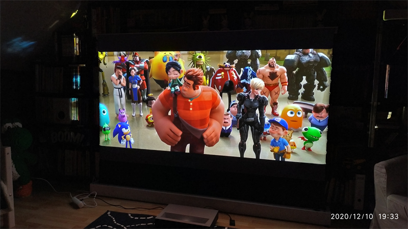

Moomnia !!!
Posté le 10-12-2020 à 19:48:39  profilanswer
VIVIDSTORM S PRO 100 pouces reçu à l'instant.
Je l'ai installé à l'arrache dans ma bibliothèque pour le tester, c'est vraiment un autre monde niveau rendu de l'image par rapport à une toile classique.
Voici 2 photos prises vite fait. Une avec le plafonnier allumé. La luminosité est énorme, un éclairage direct et un plafond parfaitement blanc.
https://rehost.diberie.com/Picture/Get/r/33266
Puis en version pas tout à fait dans le noir mais presque.
https://rehost.diberie.com/Picture/Get/r/33267
Commande de l'écran passée le 27/11, envoyée le 05/12 (ils m'avaient prévenu d'un retard de livraison) et 88€ de douane.
Y'a plus qu'a déménager maintenant afin que l'écran et le projecteur prennent place dans leur meuble (en cours de réalisation).
