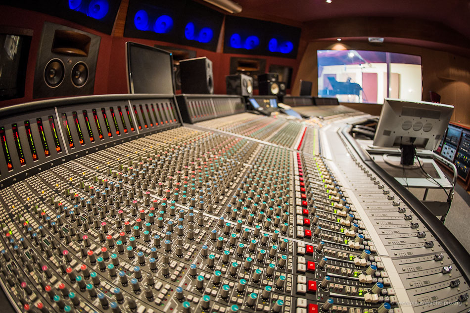

Elias de Kelliwich a écrit :
Ca ne donnera pas un son plus "fidèle à l'original", mais bien un son "plus joli à écouter"...
Alors on va dire : "oui, mais sur des enceintes de monitoring, y'a pas de réglages basses, aiguës", c'est pour ça qu'elle sont plus "neutre, fidèle, mettre ici un autre nom marketing", je dirait oui certes, mais elles sont sensés être branchés sur une console de mixage qui dispose de ces réglages...  [:crapulax:5]
Indice, un PC c'est une console de mixage en 100 fois plus puissant (moins ergonomique on est d'accord), si tu veux l'équivalent de tous les boutons de tous les amplis de la planète un pc te fait ça bien mieux :)
Faut voir http://www.photographe-pro.org/img [...] -001-2.jpg

Faudra juste beaucoup scroller :o
