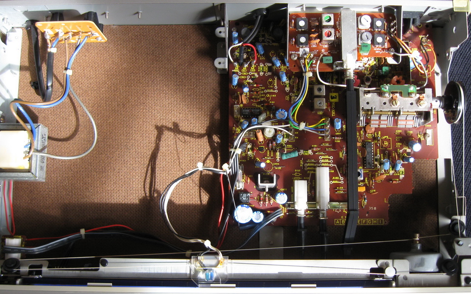

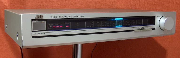

Space
Profil: Maux des rateurs
Posté le 30-11-2018 à 13:25:40  profilanswer
J'ai un problème avec un tuner FM (JVC T-K10L) d'une ancienne chaine Hi-fi JVC , il n'est plus possible de changer les fréquences radio , l'axe du tuner qui entraine un engrenage puis entraine les "ailettes" est hyper dur à tourner (flèche rouge sur la dernière photo).
Il y a quelque chose à faire ou c'est mort :??:
https://i.postimg.cc/FFJ7jHWw/09bcebc6170b1841-redimensionner.jpg
https://i.postimg.cc/1ztz4mVC/IMG-0922-redimensionner.jpg
https://i.postimg.cc/28QyKXfw/IMG-0917-redimensionner.jpg
https://i.postimg.cc/7hxP8q4n/IMG-0975-redimensionner.jpg
n°2173662

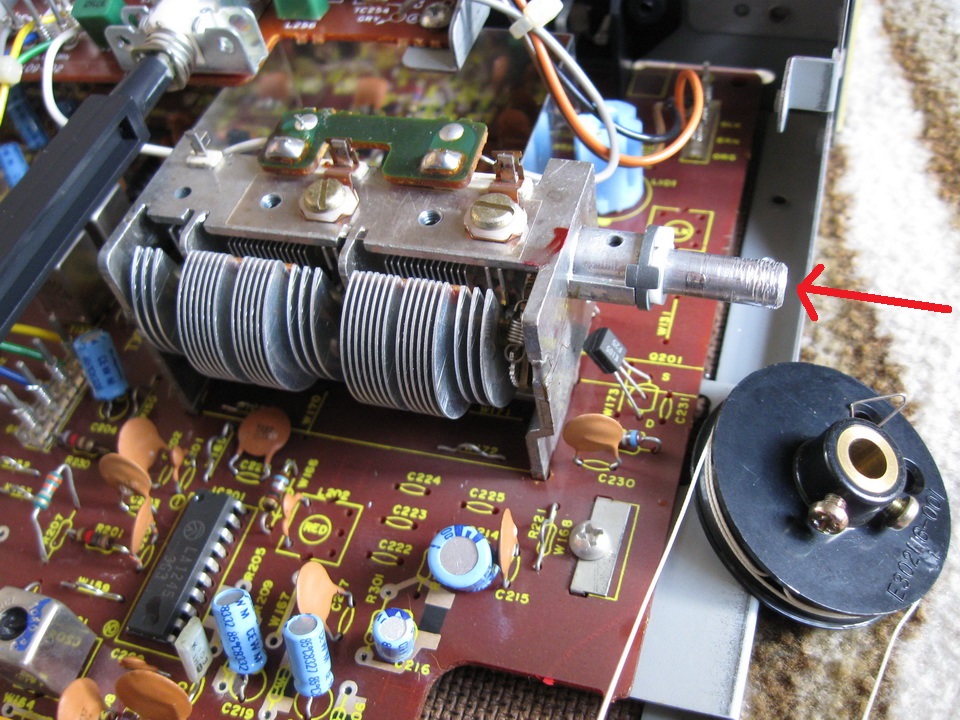

Posté le 30-11-2018 à 13:39:20  answer
C'est un condensateur variable, il est possible que le palier de l'axe sur lequel est fixé la poulie ait la graisse qui le lubrifiait a fini par sécher et durcir avec le temps.
Comme je pense que ce palier ne soit pas démontable car certainement sertit, essayer d'introduire quelque goutte de WD40 par le trou du dessus, en faisant attention de ne pas souiller le reste du condensateur variable.
 https://reho.st/self/10a813d0980c5a63fb2fa58972d51ea52e64e880.jpg
n°2173691
Space
Posté le 30-11-2018 à 16:27:52  profilanswer
j'ai mis un peu de WD40 en protégeant tous les composants avec des chiffons et j'ai laissé agir.. mais ce n'est pas mieux j''ai toujours accès qu'à une petite partie des fréquences (les "ailettes" s'ouvrent maximum à 40° contre 180° avant quand cela fonctionnait bien).
Je me demande si ce n'est un problème d'engrenage , un des engrenages est en plastique... La chaine hifi a plus de 35 ans :D
