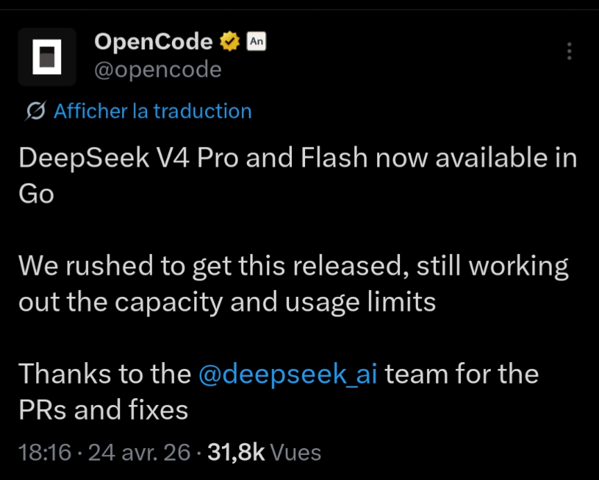

Posté le 24-04-2026 à 22:38:15  profilanswer
DeepSeek-V4-Flash is now available to run on Ollama's cloud using the latest NVIDIA Blackwell hardware.
n°2522852
ionik
Posté le 25-04-2026 à 09:22:26  profilanswer
Si quelqu'un test le pro et flash je veux bien un retour même si 5 euros ça pourrait être rentable a tester sur un mois  :O
