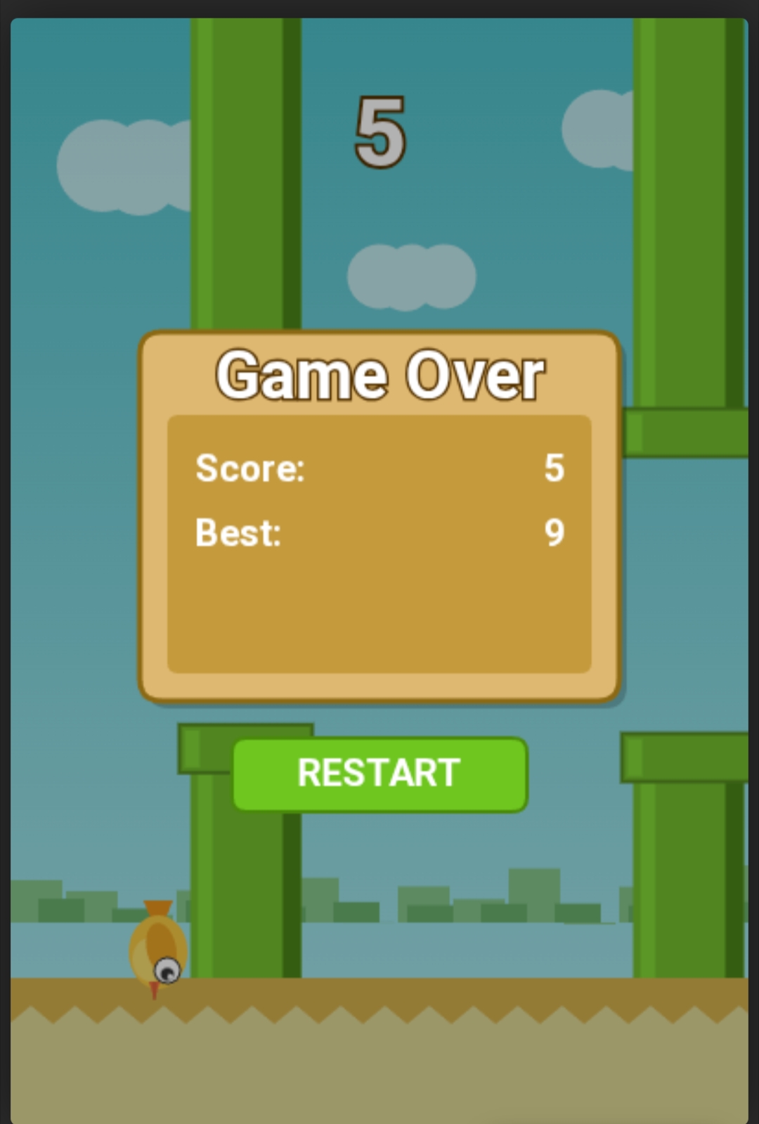

Avec cette config je vois pas de différence. Par contre je viens d'avoir le meilleur Flappy Bird que j'ai jamais eu jusqu’à présent!
write an html5 clone of flappy bird
https://hashed-hainanese-362n.pagedrop.io

Tronklou
❤❤ Vrp Bambulab à mi-temps ❤❤
Posté le 21-04-2026 à 16:02:42  profilanswer
J'arrive même pas a passer le premier tube :O
Très propre, surtout pour un model local :D

Pour la science, le flappy bird de Opus 4.7:
https://petite-trend-7yq4.pagedrop.io

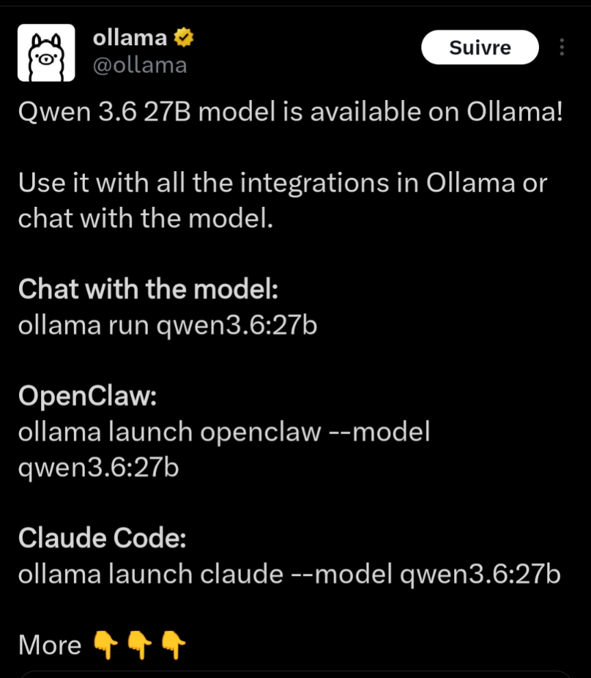

https://rehost.diberie.com/Picture/Get/r/508299

Posté le 22-04-2026 à 10:22:43  profilanswer

Posté le 22-04-2026 à 10:25:32  profilanswer
Ils avaient appuyé sur le bouton trop tôt
Ça devrait sortir ce soir ou demain :O

Posté le 22-04-2026 à 10:27:21  profilanswer

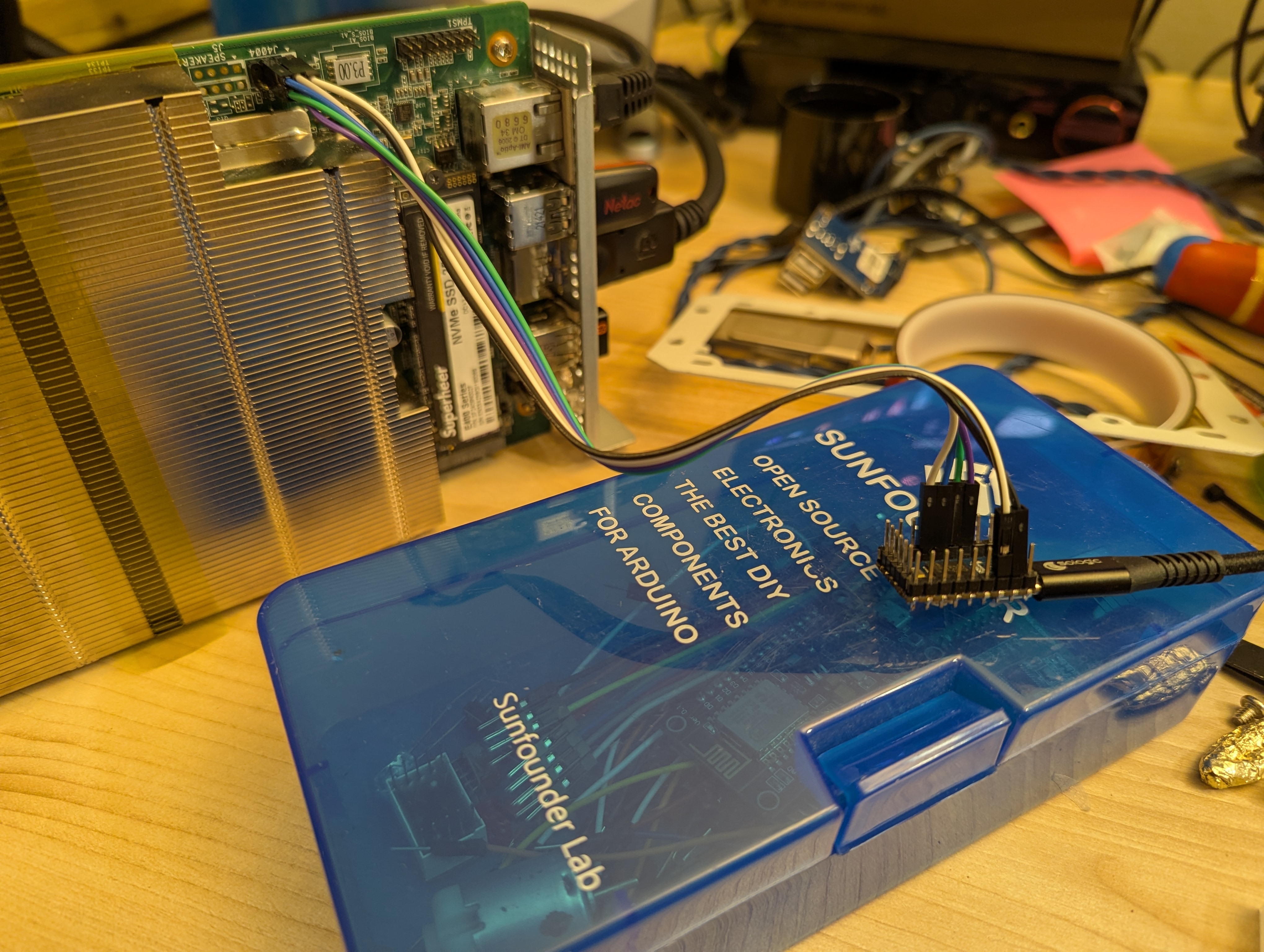

Qui c'est qui a brick sa bc250 en bidouillant le bios a coup d'éditeur hexa ?  :lol:

Olivie
https://rehost.diberie.com/Picture/Get/r/508481
Bien joué :D ... d'avoir un CH341 3.3V en rab' enfin j'imagine que t'aurais pas pris le risque sans!
Sinon ya un BIOS v5 qui traîne avec des trucs en plus, mais je sais pas ce que ça apporte ou quel est le risque:
https://theretroweb.com/bios?itemsP [...] chipsetIds[]=1990
n°36883
Tronklou
Posté le 22-04-2026 à 23:45:32  profilanswer
Activer le fastboot, j'ai cru qu'il etait disponible mais pas activé ( et pas affiché) seulement en modifiant en hexa, j'ai bloqué la carte :D
Bon en reflashant le bios d'origine puis reflash du custom du wiki bc250 c'est repartis comme en 40.

Tronklou
Posté le 23-04-2026 à 00:34:33  profilanswer
Je l'ai vus apres avoir commencé a bidouiller le 3.00  :sweat:
Non j'ai pas utilisé de CH341, le mien est full 5V ( pour certaines vieille cm) , j'ai soudé à l'arrache des pin header sur un rp2040 zero qui traînais dans un tiroir  :lol:

bulldozer_​fusion
rip Mekthoub & Marc
Posté le 23-04-2026 à 10:16:49  profilanswer
https://rehost.diberie.com/Picture/Get/r/508556
https://github.com/usestrix/strix
Message édité par bulldozer_fusion le 23-04-2026 à 10:17:03
