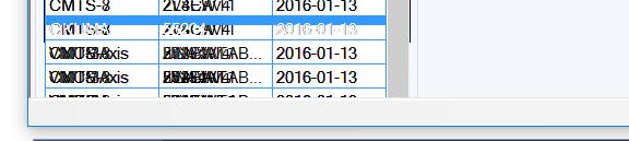

Posté le 13-01-2016 à 21:46:09  profilanswer
http://reho.st/self/0a91a0834de219d8b9ba64b37365587ee0e36b86.png
c'est un Datagridview dans un groupebox, dans un spliter, dans une form, mdichild d'une autre form :o
dés que les controles se retrouvent a en bas de mon ecran j'ai cet effet ( au dela d'environ 850 pixels ), meme chose pour d'autres controles du genre graph ... :/
Avez vous une idée de la cause ?  :cry:
Message édité par -the_unforgiven- le 13-01-2016 à 21:59:36

n°2273385
meta67
Posté le 13-01-2016 à 23:47:50  profilanswer
Message édité par meta67 le 13-01-2016 à 23:49:33

TotalRecal​l
Posté le 14-01-2016 à 09:26:28  profilanswer
C'est clair que ce genre de trucs n'aide pas :/.
En winform j'ai parfois eu des bugs désagréables lorsque que j'avais des contrôles imbriqués d'une façon qui ne lui plaisait pas trop. Dans ce cas j'essayais de simplifier l'arborescence et surtout vérifier que les appels à des trucs comme Application.EnableVisualStyles() étaient bien faits sinon t'as des contrôles qui déraillent sévère :o.
Tu surcharges les méthodes de dessin de tes contrôles ou tu fais juste du binding ?
Ca le fait sur tous les postes/environnements ou il y a des cas particuliers ?
Si tu sors le DGV du groupbox/ du splitter ça aide ?
Message édité par TotalRecall le 14-01-2016 à 09:27:00

-the_unfor​given-
frakkinn home : 1123.6536.5321
Posté le 14-01-2016 à 15:47:54  profilanswer
https://www.youtube.com/watch?v=MVFWaHFGXi4
Voici une video du pb, je ne fais que du binding. le truc qui n'a aucuns sens est que ca marche entre les pixels 0 a environ 850 ou 900 de l'ecran, et pas au dela :/
le pb semble etre present que sur les poste ou la reso est en full Hd ou plus.
d'apres mes tests le pb est la que pour les forms child (avec ou sans controles imbriqués, avec ou sans groupbox/splitter)
Message édité par -the_unforgiven- le 14-01-2016 à 15:49:08
