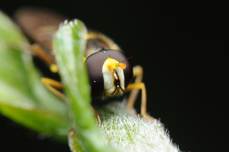

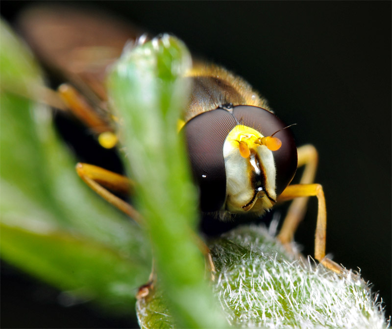

Sur cette photo la feuille en plein milieu est très gênante, mais je me suis amusé à faire un peu de post-traitement dessus
J'ai utilisé trois photos pour augmenter le PDC, un petit recadrage, ton foncé/ton claire, et une petite accentuation ,
ça passe Bien ?
http://nsm05.casimages.com/img/201 [...] 723616.jpg
Une des trois originale pour comparer
http://nsm05.casimages.com/img/201 [...] 723789.jpg
Message édité par moiata le 15-04-2012 à 21:10:02

jolies yeux :D
