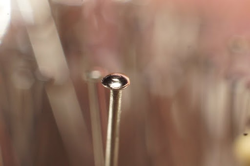

Pour le fun et le plaisir d'essayer les rapports un peu extrêmes :
50mm + 2 jeux de bagues allonge 12 + 20 + 36 = 136mm sur une pièce de 10 centime
http://img217.imageshack.us/img217/6745/10cent.jpg
On obtient un rapport d'environ 2,7
n°4315658

C'est pas si enorme le grossisement final avec autant de bague :/

Salut , 35mm inversé + soufflet macro à fond de calle ;)
BEstiole un peut Dead ( dommage ) et frontale env à 5cm du sujet.
Capteur super sale :(
http://nsa28.casimages.com/img/2011/08/21/110821112613732549.jpg
