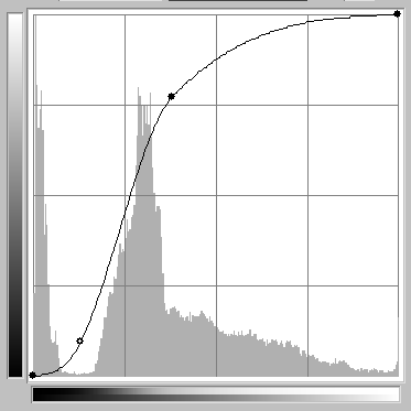

Pour finir, voici la courbe de teinte utilisée pour passer de l'étape intermédiaire à l'étape finale :
http://3141592.pio2001.online.fr/pictures/hardware/retouche/20080811-5.png
Tout d'abord, il faut identifier sur l'histrogramme les différentes parties de l'image. Le pic totalement à gauche, ce sont les immeubles noirs. Le pic suivant, c'est le fond du ciel, sombre. Enfin, la partie basse restante, c'est le coeur illuminé du nuage.
La pente de la courbe est maximale le long du pic de l'histogramme, de façon à augmenter le contraste de l'ensemble du fond du ciel. Le noir est écrasé, cela n'a pas d'importance, les immeubles peuvent être complètement noirs. Etant donné que Gimp ne peut travailler qu'en mode RVB, une augmentation de la pente de la courbe conduit aussi à une augmentation de la saturation des couleurs (dans Photopaint, on aurait pu travailler en Lab et modifier la courbe L en agissant sur le contraste seulement, c'est exactement ce que fait le boitier Canon).
Du fait de l'intensification des couleurs, dans ma première tentative, l'ensemble de l'image est devenu rose-violet. Je ne m'en suis pas aperçu tout de suite, mais quand j'ai posté l'image sur le forum dans la rubrique couchers de soleils, cétait manifeste, comparé aux autres photos. Alors je suis reparti du raw et j'ai défini une correction rose-vert de +6 du côté vert, pour avoir des couleurs plus équilibrées. Le problème ne se voyait qu'après application de la courbe de teinte.
Ensuite un coude est défini dans la courbe juste après le pic afin d'écraser progressivement les tons clairs en les brûlant le moins possible. ici, Gimp a tendance a naturellement couder la courbe de correction autour des points définis par l'utilisateur, ce qui est très utile enb photographie. Sous Photopaint, les courbes sont définies de façon mathématiquement plus simple, de sorte qu'on est obligé d'utiliser davantages de points pour arriver au même résultat.
