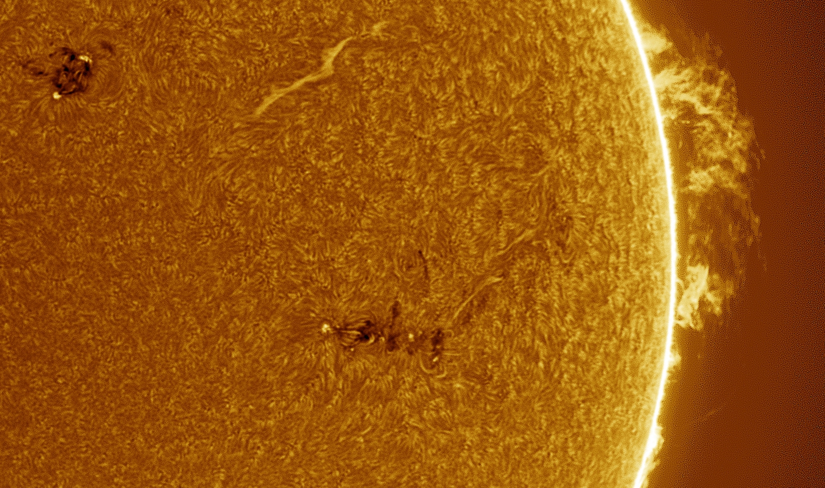

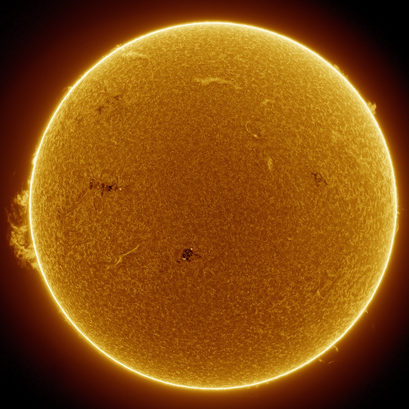

soleil du jour
avec l'apollo mini et la barlow X2
https://rehost.diberie.com/Picture/Get/t/436488
avec la 678M
https://rehost.diberie.com/Picture/Get/t/436490
j'ai oublié de faire la même orientation
laquelle semble meilleure :??:
Message édité par db__ le 30-09-2025 à 19:07:14

db__ a écrit :
soleil du jour
avec la 678M
Je ne vois pas de grosse différence.
Je dirais celle sans Barlow,, pour simplifier le train optique  :)

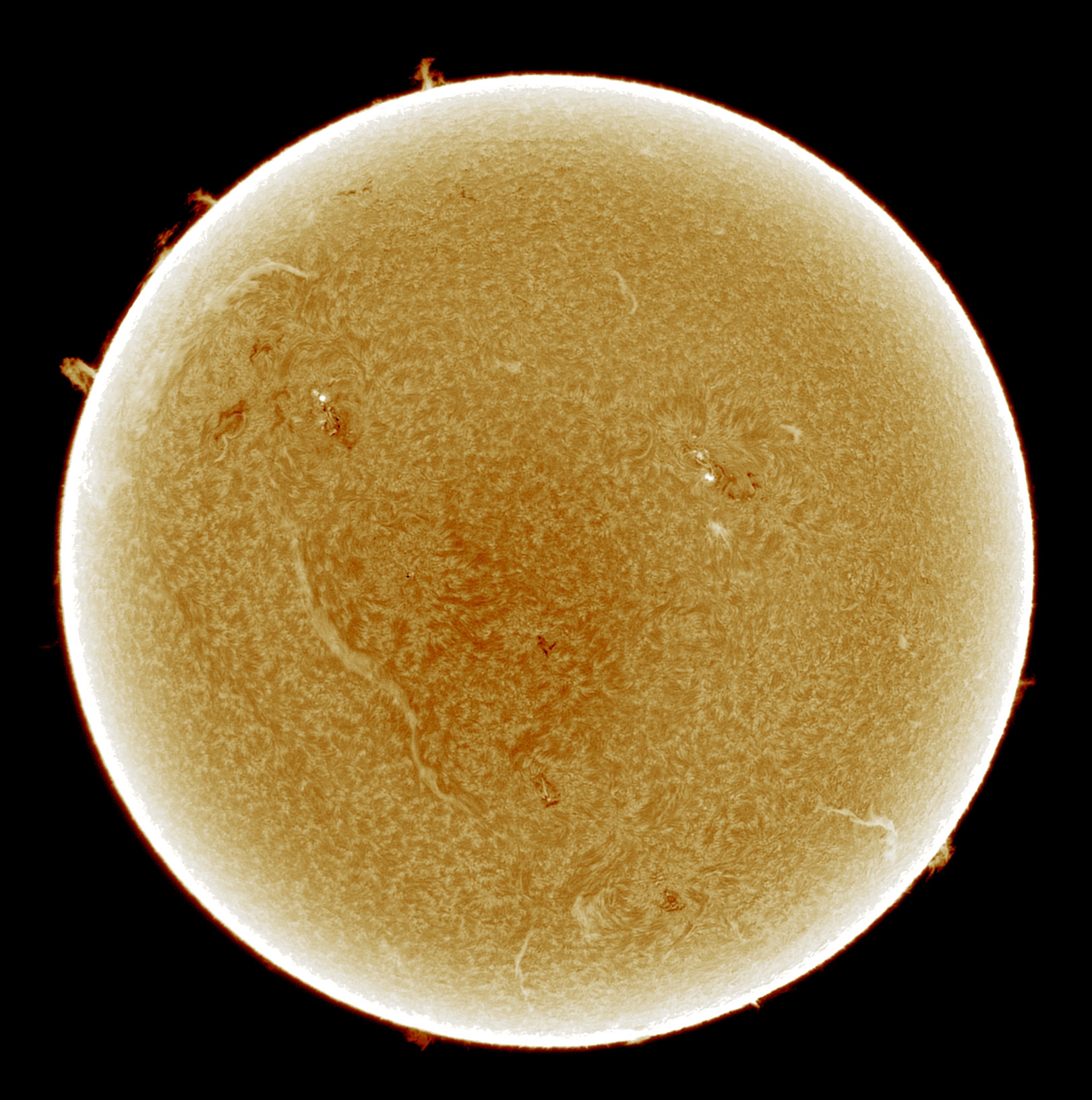

soleil du jour
https://rehost.diberie.com/Picture/Get/t/436794

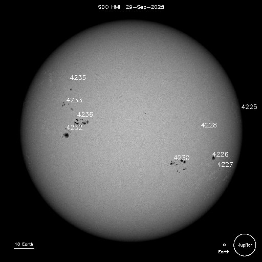

Puisqu'on est dans le soleil, question qu'on m'a posé ailleurs et à laquelle je n'ai aps de réponse sûre : pourquoi sur mes photos comme celle du coureur, je ne vois pas toutes les taches solaires que l'on peut trouver sur des sites comme https://soho.nascom.nasa.gov/data/s [...] 250929.jpg ou https://www.spaceweatherlive.com/en [...] gions.html ?
Mes pistes :
- Taches cachées par des éléments terrestres
- Taches passées "juste derrière" le soleil
- MEs prises de vues sont dans des conditions trop différentes (matériel/technique) pour tout voir

- ton expo sur le Soleil n'est pas la même que celle de la Nasa, ce qui minimise les petites taches ;
- peut-être pas la même longueur d'onde au niveau filtrage ;
- le Soleil est pivoté entre les deux images, ce qui fait passer le groupe de taches de droite derrière les arbres... Il faudrait faire une superposition pour vérifier !
- il y a aussi de la turbulence qui va gommer les taches les moins contrastées.
Bref, je ne vois pas d'incohérence !

Pour comparer tu pourrais nous donner celles dont tu parles de ton coté ?
Sinon je rejoins le commentaire précédent, en mettant en avant trois points :
_. Tu images systématiquement à l'horizon, donc avec le pire seeing possible, et donc impossible de rivaliser avec des images faites avec le Soleil très haut, voir avec les instruments hors de l'atmosphère terrestre.
_. Tu filtres plus large que les instruments spécialisés pro, donc moins de contraste globalement et aussi plus de turbu qui passe au travers.
_. Tu joues systématiquement avec un premier plan, qui ne permet pas d'avoir une MAP optimale sur le Soleil.
Après on pourrait aussi parler des caméras utilisées, les spécialisées en mono permettent des temps de pose beaucoup plus court qu'avec ton APN donc cela joue aussi. Mais on va dire que ce n'est pas une cause principale.

soleil du jour
https://rehost.diberie.com/Picture/Get/t/436982
avec la barlow X2 et 678M fusion impossible vu le traitement autostakkert alors que les paramètres sont les mêmes à la pdv
https://rehost.diberie.com/Picture/Get/t/436983

Alors ce matin j'ai pris le temps de vérifier toutes mes photos publiées sur lesquelles je voyais des taches. Au final, le facteur numéro 1, c'est le fait d'avoir un premier plan qui masque des choses  :whistle:  Ensuite, les plus petites taches ne sont pas toujours visibles, probablement pour les raisons que tu évoques. Il resterait à faire l'exercice sur les photos où je ne vois aucune tache, mais les deux plus gros facteurs restent sûrement le masquage par des éléments, et les conditions de prise de vue qui peuvent altérer les plus petites taches.
Au passage, j'ai un exemple là :
https://i.postimg.cc/Wbk9N97K/IMG-7671-01.jpgupload image
https://www.spaceweatherlive.com/en [...] ayobs.html
Très souvent, le soleil semble orienté selon le point de vue de l'hémisphère nord (cheh les Australiens/Africains/Américano-latinos :o). Par contre j'ai souvent des angles notables entre la vue "scientifique" et ma prise de vue, mais c'est variable entre je dirais 0 et 30°. Différence due au moment de la journée vs. moment de prise de vue scientifique ?
Lady Moon - Joyeux Noël !
n°6162709
mlietchnyi​pout
☆ milky way sans édulcorant ☆
Posté le 05-10-2025 à 11:03:22  profilanswer
https://www.spaceweatherlive.com/images/Archief/2024/Sun/20241228_HMIIF.jpg
Ok, alors pour ton premier point, effectivement s'il y a un premier plan qui masque les tâches, on va moins les voir. :)
(J'ai repris les deux images pour les comparer directement)
Deuxièmement, pour la différence de position/angle entre tes images et celles des observatoires, la raison majeur est assez simple : Tu images en Alt/Az avec une orientation spatiale correspondant à ta latitude/longitude sur ton site d'observation auquel s'ajoute un angle aléatoire correspondant à l'aplomb du trépied etc., alors que les images des observatoires sont _en général_ standardisées en Équatoriale avec la référence Nord vers le haut.
Cette normalisation est internationale afin de pouvoir plus facilement comparer/traiter les informations.
A noter qu'il peut aussi y avoir une différence liée à l'horodatage car les images des observatoires sont _aussi en générale_ calées sur la référence TU (Temps Universel par rapport au méridien de Greenwich). Donc si tu compares les images des observatoires basées en TU avec tes images en heure locale française (TU +2 en été), il va y avoir une différence de position notable des tâches.
Message édité par mlietchnyipout le 05-10-2025 à 11:04:30

Euh, le trépied peu importe son réglage, je vise toujours l'horizontale  [:tinostar] PAr contre effectivement, l'azimut est dépendant de la saison :jap:
A 2h près c'est significatif ? J'avais en tête 11j de rotation. Limite le temps entre la photo scientifique et mon temps à moi peut être bien plus important, si par exemple la photo scientifique est prise à midi, avec une photo le soir je peux avoir 7h de décalage ce qui est bien plus que les 2h potentielle de différence avec l'UTC.

soleil du jour
https://rehost.diberie.com/Picture/Get/t/438379

soleil du jour
https://rehost.diberie.com/Picture/Get/t/439080
et l'agrandissement sur la grosse protubérance
https://rehost.diberie.com/Picture/Get/t/439081
