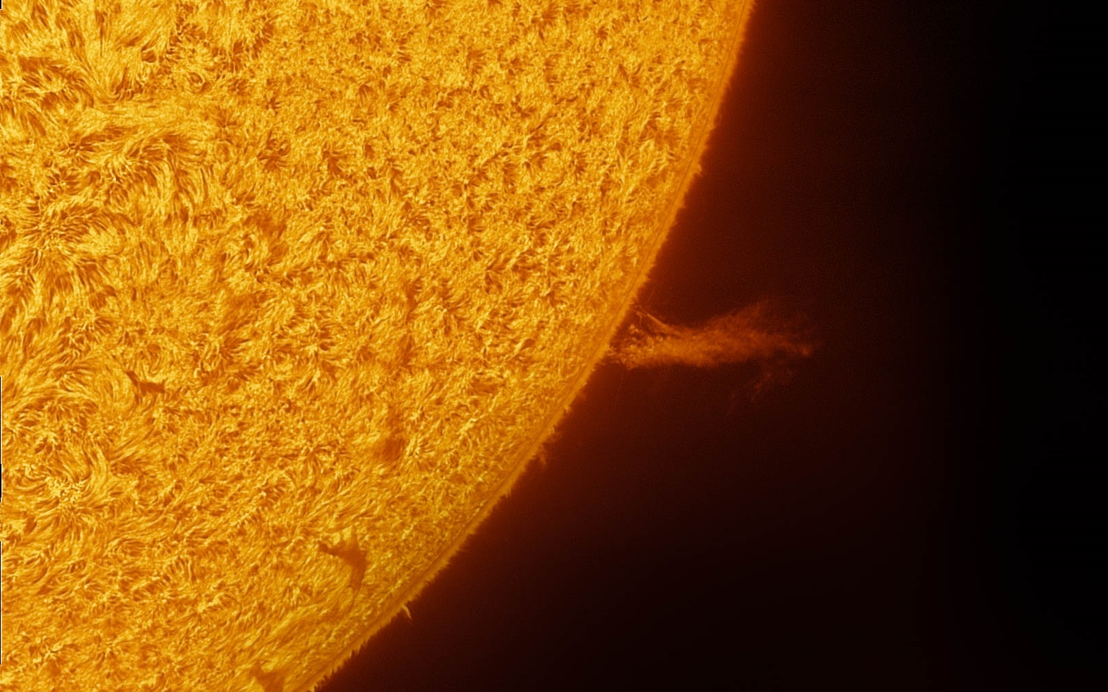

Yes, filtre BDSF 80mm devant ma Sky-Watcher 80ED (j'ai gardé le bouchon avec le réducteur d'ouverture), caméra chip IMX571 (ATR3CMOS26000KPA) et donc un filtre L-Pro un peu oublié entre les deux
 :sweat:
Capture avec le soft d'Explore en appliquant une ROI pour augmenter un peu la fréquence de capture, environ 1000 images capturée, 20% conservées et stackées avec Astrosurface.
Wavelets dans Astrosurface aussi et retouches finales dans Photoshop :)
Fuerte : https://www.youtube.com/watch?v=_8e2reyfvuc

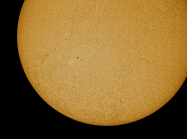

DannyElfman a écrit :

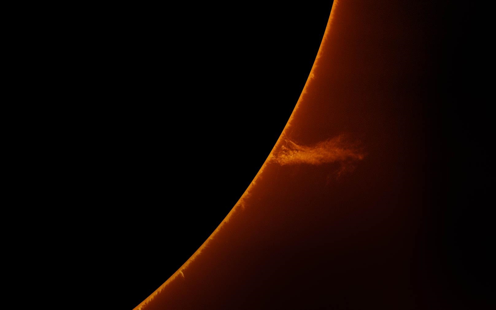

Première lumière aussi pour le Lunt60 ici , bref trouée parmi les nuages ... encore beaucoup beaucoup de chemin ...
Pas encore géré les newtons rings non plus avec cette ASI120M. J'ai une tilt ring ZWO mais faut que je trouve un adapteur ...
https://i.ibb.co/YZ8WjWY/color-11-3 [...] 7-conv.jpg
D'ailleurs, j'ai un souci de traitement avec Autostakkert ... j'ai une vidéo de 500 frames, j'en ai au moins la moitié avec des nuages. Au final lors du stack ça me donne un truc pourri avec des blocs partout... j'ai essayé de supprimer certaines frames de références mais là ça fait trop à la main. Pas moyen de lui dire "cette frame sans nuage c'est la bonne, compare les autres à celle-ci" ?
Très bon premier shoot ! Les newton rings sont vraiment très légers, t'auras aucun mal à les faire disparaitre complétement avec la bague ZWO.
Pour le problème des nuages, j'avais eu un problème un peu similaire (certaines frames avaient des artéfacts, frames placées aléatoirement sur la vidéo, à cause d'un problème matériel) et je n'avais pas trouvé de solution automatique.
Après, tu as stacké combien d'image au final ? Perso je n'en garde que 30 en général (entre 20 et 50 pour la fourchette). Tu peux éventuellement faire le tri à la main sur les 30-40 premières images après analyse, en sachant qu'Autostakkert replace chaque frame en fonction de sa qualité (tu peux activer le classement des images par qualité en cliquant sur le bouton "Frames" en haut à gauche de la fenêtre d’aperçu. Quand le bouton "Frames" est en vert c'est que le classement est activé).
Comme ça tu élimines rapidement les frames problématiques.
Things changed, they don't sleep anymore on the beach...

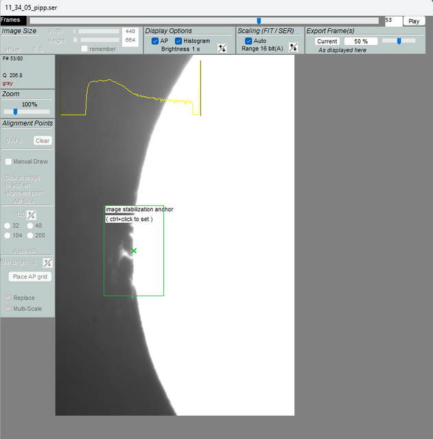

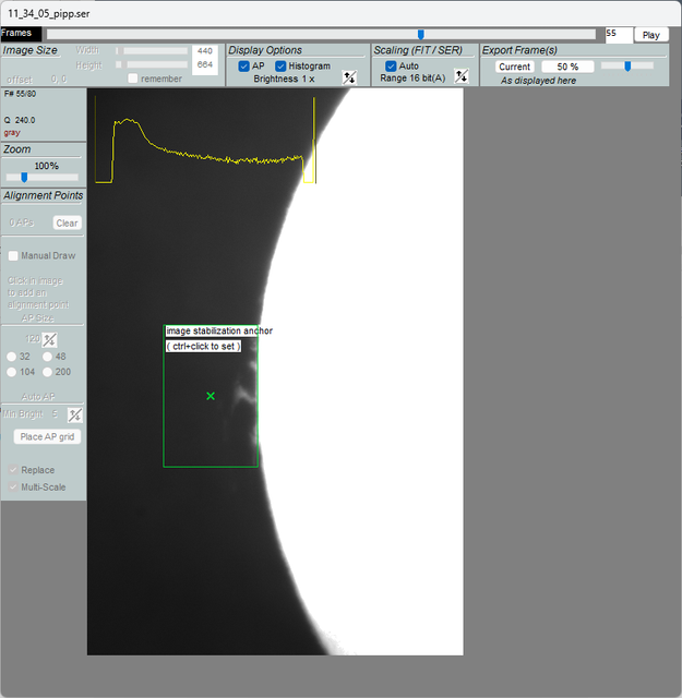

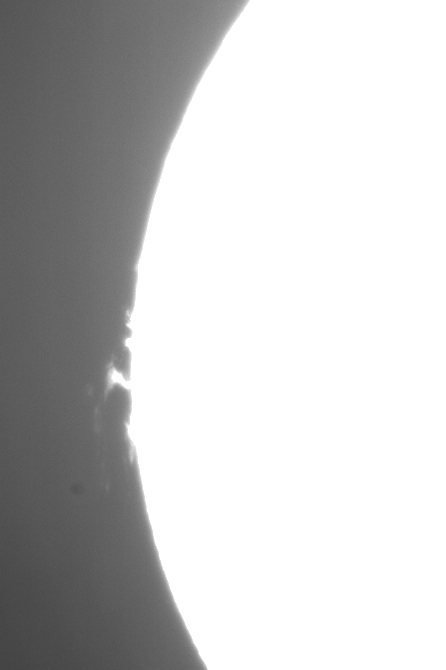

Je dois vraiment me débrouiller comme un manche ....
En fait, sur la video, il y a comme des sautes du champ. Donc j'ai une protu qui bouge.
Et je vois bien que AS! ne gère pas, il stack des images  sans les aligner correctement.
Je viens de passer la vidéo orignal dans PIPP pour diminuer le ROI et centrer sur la protu mais il me sort quand même une vidéo où elle "change" de place et donc une fois de retour dans AS!, même combat...
J'ai testé exactement le même paramétrage avec une vidéo stable et effectivement, pas de souci.
Donc c'est bien un problème de stabilisation, le soft ne se cale pas sur l'anchor de référence, qui est la protu et quand elle bouge trop, il zappe l'alignement et stack quand même donc je me retrouve avec des supepositions  bizarre ....
Je vais refaire des prises quand les orages seront passés mais tout de même, c'est bizarre .... c'est censé gérer ce genre de problème non ? Ou alors ça bouge trop pour lui ....
edit :   par exemple la difference entre la frame 53 et 55 :
https://i.ibb.co/LQF55HP/frame53.png
https://i.ibb.co/8zQTt1D/frame55.png
Et le résultat :
https://i.ibb.co/fYdwr89/11-34-05-pipp-lapl2-ap119.png
Message édité par DannyElfman le 09-06-2024 à 12:51:03

Posté le 09-06-2024 à 12:55:30  profilanswer
En animation via PIPP, ça donne ça grossièrement et on voit bien vers la fin le bordel que c'est en terme de décalage, nuage, etc
Mais les premières frames sont ok, donc ça devrait ne s'appuyer que sur elles ... et ça marche pas :(
J'ai même essayé de passer en manuel sur la référence frame pour ne prendre que les 10 premières et en terme de stack de ne prendre que les 20 meilleures sur les 50  ... pas mieux :(
Vraiment en truc que je ne dois pas bien faire ...
https://i.ibb.co/KN7nkSY/11-34-05-pipp.gif
Blood is rushing into your muscles and that's what we call The Pump. Your muscles get a really tight feeling, like your skin is going to explode any minute ...
n°6140727
warlow
Posté le 09-06-2024 à 16:55:34  profilanswer
C'est effectivement le saut de champs qui fout la merde dans AS!
AS! est assez sensible à ce niveau là et se retrouve vite à galerer. D'autant plus quand il n'a pas beaucoup d'image à comparer.
Par-contre je vois que tu traites dans AS! une vidéo que tu as déjà traité sur PIPP et qui ne contient que 55 images. Ce n'est pas une bonne chose de traiter une vidéo en amont, il vaut mieux laisser du brut de cher brut dans AS! pour qu'il puisse faire sa tambouille au mieux.
J'ai fait un test avec le GIF de ton deuxième post, je l'ai converti en vidéo tout en coupant la fin de la vidéo à partir du moment ou ça commence à bouger. En ne gardant que ça, ça passe bien dans AS!
C'est vraiment approximatif comme test, mais pour le coup je pense vraiment que c'est de laisser les images problématiques dans la vidéo qui gêne l'analyse d'AS! et qui foire le résultat.
Mais à mon avis, tu ne devrais pas trop te prendre la tête avec cette vidéo. Avec les problèmes générés par les nuages et les sauts de champs, tu n'en tireras rien à part une crise de nerf :D
Il vaut mieux apprendre le traitement sur une bonne capture sans soucis.

Posté le 09-06-2024 à 19:51:00  profilanswer
J'ai fait le test dans PIPP pour cadrer un peu plus, sur les 500 frames et voir si ça jouait ;)
Bon, en tout cas, je saurais que les nuages, c'est la loose :D

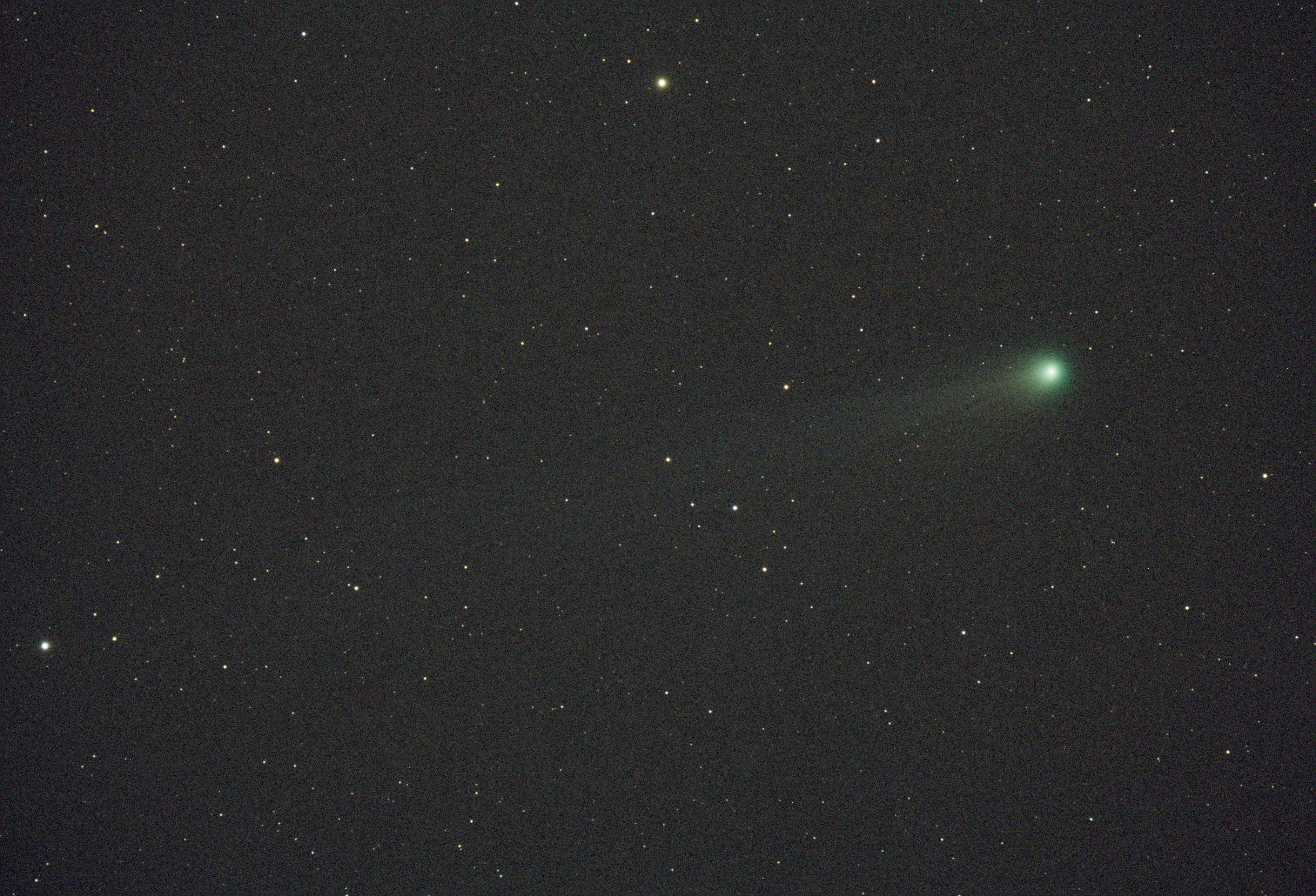

J'essaye de me remettre un peu à l'astro, avec des bricolages, des traitements en retard...
J'ai testé Siril et c'est pas mal du tout en fait  [:canaille]
Une fois qu'on a compris le principe des séquences... ya des fonction plutôt sympas pour le traitement

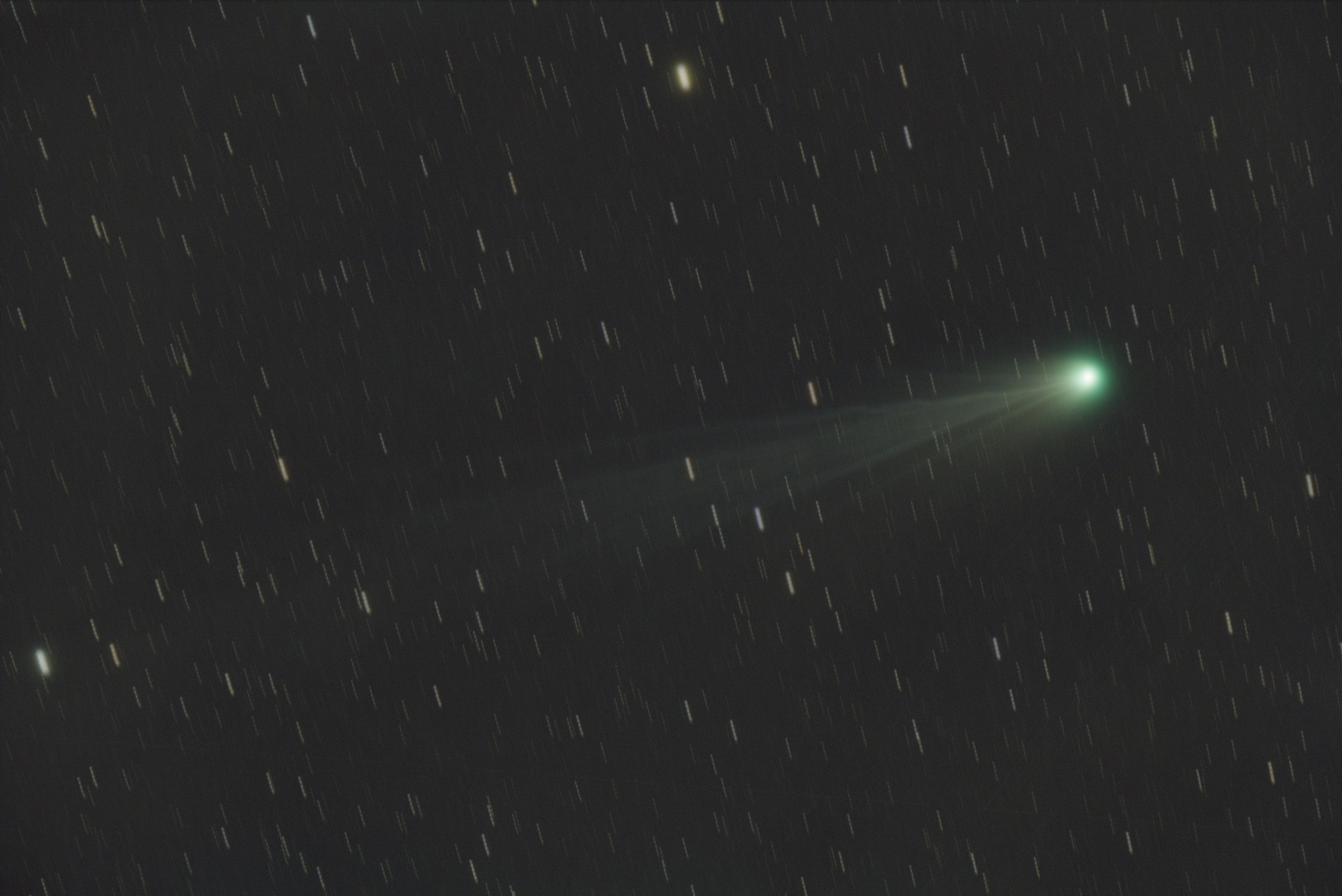

- Une animation de la comète 12P Pons-Brooks qui date du 18 Mars 2024 :
Newton 254/1200 + ASI294mcPro refroidie à 0˚C, 140 photos de 30s de pose, du coucher de soleil jusqu'au coucher de la comète, pas de dark ni de flat ni d'offset.
J'ai fait un retrait du gradient puis un stretch des poses individuelles
exemple d'une pose :
https://rehost.diberie.com/Picture/Get/r/292532
Par contre on ne peut pas faire de réduction du bruit sur la séquence d'images avant d'empiler ? Uniquement sur l'image finale ? Chez moi l'option était grisée, ça aurait été pas mal de pouvoir réduire un peu le bruit avant de faire l'animation  [:transparency]
La photo empilée sur la comète :
https://rehost.diberie.com/Picture/Get/r/292533
L'animation : https://streamable.com/jvw28a

Deux petites protubérances du jour, avec quelques annotations pour se rendre compte de la taille  :ouch:
https://rehost.diberie.com/Picture/Get/r/293255
https://rehost.diberie.com/Picture/Get/r/293254
https://rehost.diberie.com/Picture/Get/r/293253
https://rehost.diberie.com/Picture/Get/r/293257
https://rehost.diberie.com/Picture/Get/r/293258
https://rehost.diberie.com/Picture/Get/r/293256
J'aimerai bien refaire un peu d'astro de nuit quand même, mais pas un seule belle nuit depuis 6 mois ici.
Mais bon, c'est chouette le soleil, ça change tout le temps  :D

Petit traitement du jour. Toujours Lunt+ASI120 (Mon autre caméra ne veut pas arriver :mad:)
https://i.ibb.co/K6x8HXj/11-52-12-lapl3-ap338-im-PPG-azastroguy.png
n°6141035
db__
spécialiste de l'à peu près
Posté le 16-06-2024 à 18:57:35  profilanswer
les protubérances sont bien plus visibles mais il y a des bandes pas très gracieuses.
finalement je préfère la première.
je suis né fatigué et fait pour me reposer

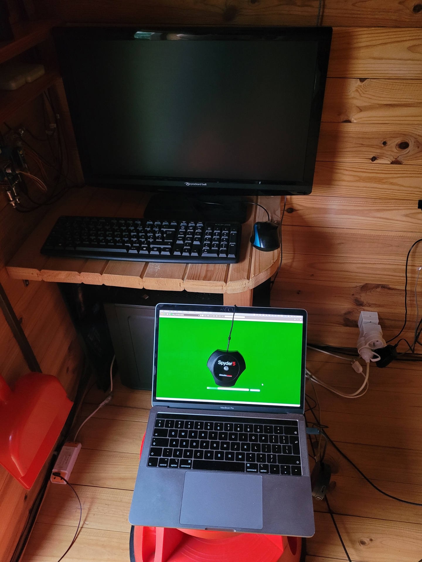

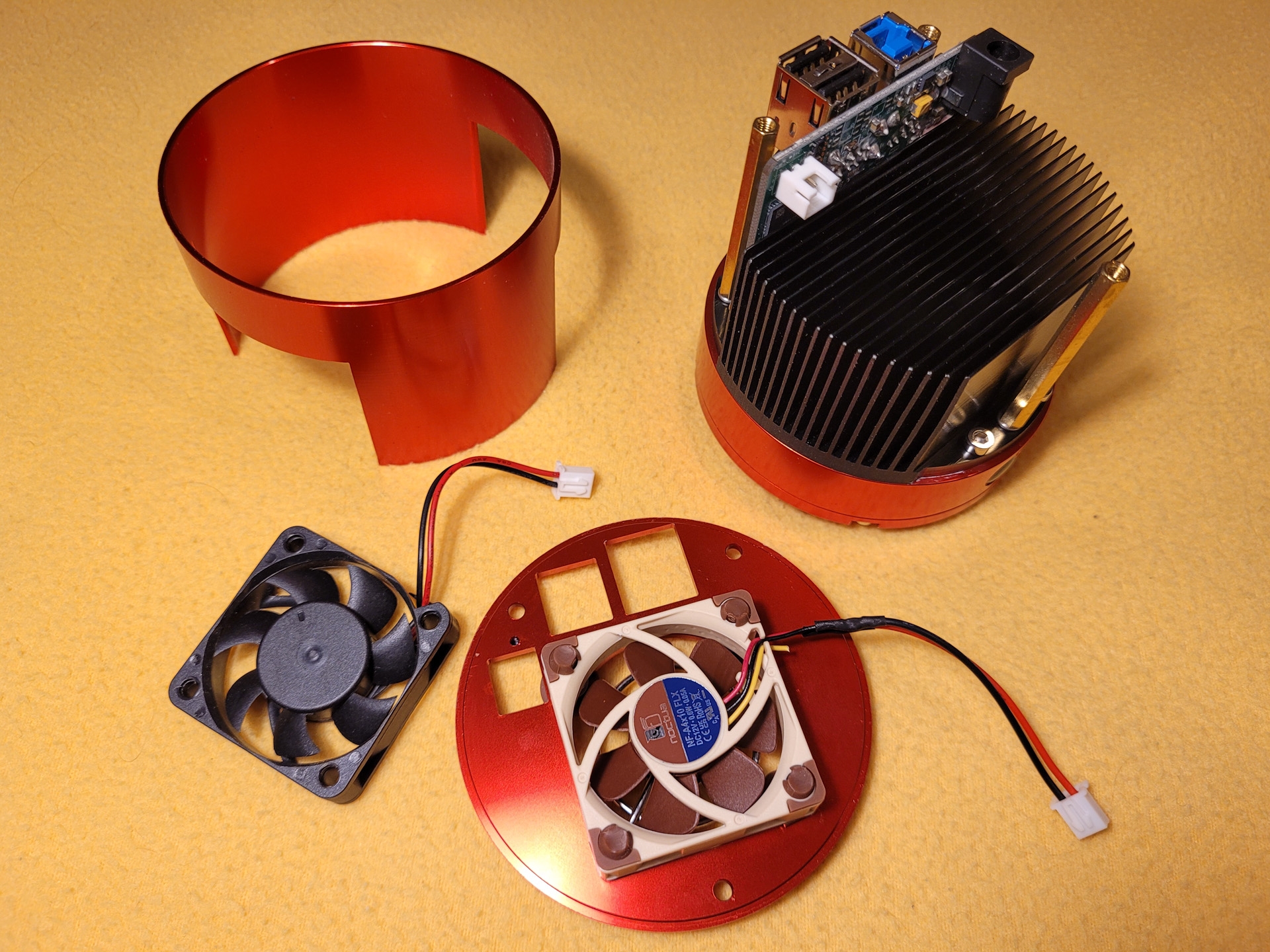

J'ai changé le ventilateur de ma caméra, j'ai l'impression qu'il n'y a plus de différence sur la finesse des étoiles avec le refroidissement activé ou non :)
https://rehost.diberie.com/Picture/Get/r/293810
J'ai aussi essayé un truc qui m'intriguais depuis un moment, pour le traitement des photos à distance :
brancher la sonde de calibration sur le PC fixe dans l'observatoire, mais poser la sonde sur l'écran du Macbook à travers Anydesk :o
L'écran de mon Macbook est déjà calibré, et plutôt bon (100% sRGB), on voit bien la différence entre calibré et non calibré.
Par contre pour le PC distant après la calibration il n'y a quasiment aucune différence. Donc seule la calibration de l'écran local semble importante.
J'imagine que Anydesk envoie des données brutes et l'interprétation avec le profil de couleurs se fait uniquement en local, au moins je suis fixé maintenant :o
https://rehost.diberie.com/Picture/Get/r/293813

Posté le 16-06-2024 à 19:30:26  profilanswer
Les Newton rings. Tant que je ne tilte pas, je les aurai.
Moi je préfère celle-ci car pas de sharpen à la truelle et un effet plus 3D.
Tu pensais vraiment qu’il fallait que ton pc distant soit calibré pour que ça soit calibré sur ton MacBook ? :D
C est mignon :D
On dirait ma chère moman quand elle fait de l informatique :o :o :o :o
100% sRGB cela ne veut absolument pas dire qu'il est calibré ou que les couleurs sont correctement retransmises. Cela veut juste dire que la dalle "peut" les produire. En "théorie", car avec une sonde qui fait des patchs précis il est rare d'avoir une dalle dites "100% sRGB" pouvoir reproduire réellement l'ensemble du gamut. Perso je n'ai jamais vu ça en 30 ans.
Si l'on arrive à un écart de 1.5 ou 2% sur l'ensemble des patchs c'est déjà excellent, et quasiment imperceptible, c'est ce qu'on a sur des écrans graphiques pro haut de gamme (EIZO etc.).
Lors de l'utilisation d'un système de remote (RPD, VNC, AnyDesktop, etc.) seul compte le calibrage de l'affichage du système final. Les données étant transmises sans calibration il est inutile de calibrer l'unité source (esclave). Sauf si l'on souhaite aussi utiliser l'unité source directement, dans ce cas il faut calibre l'ordi avec son écran localement. On peut du reste mettre n'importe quel moniteur sur le système source, et le changer à tout moment, cela n'affectera jamais l'affichage des couleurs sur le moniteur du système en destination.
Par contre il peut y avoir une perte de qualité non négligeable si le transfert des données RGB entre la source et la destination est effectuée avec une compression avec perte à travers le flux. C'est souvent le cas, mais il y a aussi souvent une option pour définir manuellement un mode de compression sans perte ou même sans compression en RAW. Cette dernière méthode est souvent préférable en locale à travers une réseau local en GB, mais c'est souvent trop complexe pour une liaison WiFi ou réseau internet.
Aussi, en fonction du protocol ou logiciel choisi il peut y avoir un impact sur la résolution (x;y) sur la destination. Notamment avec VNC en mode virtual desktop entre Linux et Windows ou la résolution est définie sur la source, ce qui peut poser des problèmes lorsqu'on ne branche pas physiquement de moniteur sur la source. Perso j'utilise un dongle DP dans mon observatoire pour éviter cette merde.
Message édité par mlietchnyipout le 16-06-2024 à 21:46:25

Bah c'est pas forcément évident de savoir ce qu'envoie Anydesk, s'il y a une quelconque interprétation ou compression qui pourrait affecter les couleurs
Si ta mère est à ce niveau d'informatique sois content, moi la mienne c'est plutôt du genre à copier seulement le raccourci d'un dossier en guise de sauvegarde :o
C'est évidemment 100% après calibration avec la sonde, je n'aurais pas d'autre moyen de le mesurer autrement.
Je ne sais pas si la valeur de 100% est absolument parfaitement fiable, mais en comparaison, les 4 écrans externes que j'ai calibré (écran classiques, non spécialisés photos) sont tous en dessous des 100%
donc en comparaison cet écran rétina de mon macbook 2019 est pas mal du tout
Mais c'est si exceptionnel que ça 100% de sRGB ? De ce que j'avais compris c'est un espace assez petit  :??:
Le adobeRGB, là par contre il n'est couvert qu'à 90%
Oui en effet, j'ai aussi eu ces galères sans écran branché sur la source. J'ai un petit dongle hdmi pour simuler un écran, plus de problèmes maintenant.
Sur Anydesk (comme TeamViewer si je me rappelle bien) on peut soit prioriser la vitesse, soit la qualité, sans vraiment plus d'options, je sélectionne tout le temps la qualité mais ouais parfois la connexion est un peu limitante...
https://rehost.diberie.com/Uploads/0/20240617-002742-36118773-98c3-4bff-889b-faafd73191ba.0.pic.gif
