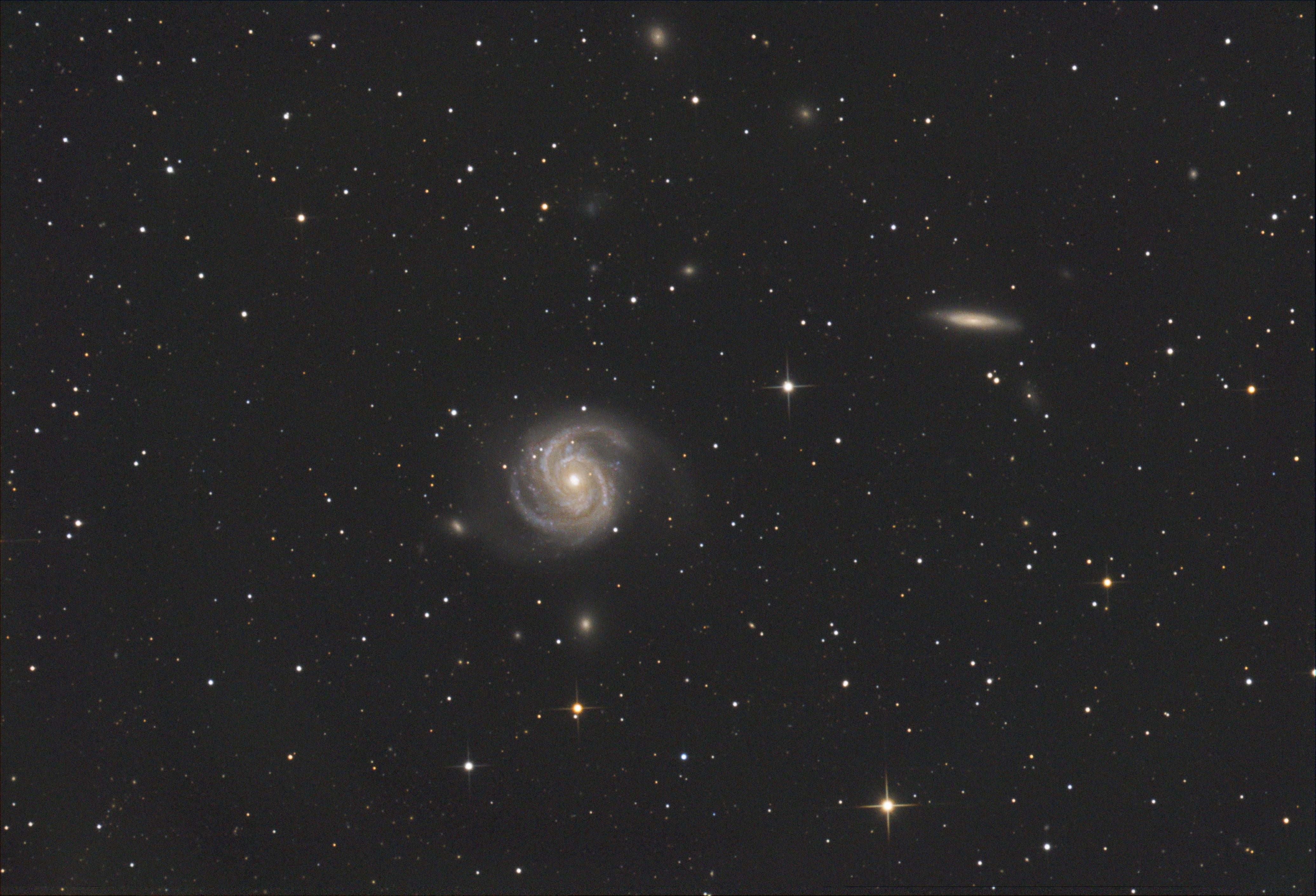

Petit partage des acquisitions en cours, histoire qu'il n'y ai pas que du solaire sur le topic :o Enfin, ça reste du solaire, mais post-mortem  :D
C'est un work-in-progress, tant au niveau des données (c'est très léger) que du traitement, je prévois évidement un deuxième panneau pour avoir la boucle en entière. J'ai un peu de patchs colorés dans le fond de ciel, je ne sais pas si mes brutes sont de mauvaise qualité, ou si NXT hallucine un peu lors du débruitage, vu que le fond de ciel est très bruité. Mais y'a déjà des structures intéressantes qui sortent !
https://cdn.discordapp.com/attachments/1130198953988731032/1252386920617476146/HOO_export_temporaire_crop_redim.jpg?ex=667207b6&is=6670b636&hm=68d60f10ae3b8148660f89d488e517c45a1e899fe2f04d5dfd5e878c186a78b7&
Set-up habituel, 300mm F4 L@F5.6, 1600mm@G139/O30, Filtres O3/Ha 4.5nm
32*300s en Oiii
16*300s en Ha
Redimensionné en 1080p
A suivre, si un jour la météo le permet (ce soir ça shoot, mais conditions pas top...)

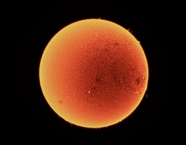

DannyElfman a écrit :
Petit traitement du jour. Toujours Lunt+ASI120 (Mon autre caméra ne veut pas arriver :mad:)
https://i.ibb.co/K6x8HXj/11-52-12-l [...] troguy.png
Très très bon ! Gros gap sur la qualité. Une fois les newton rings supprimés ça sera parfait !
Top ça ! Impressionnant les détails  :love:
Pour moi les patchs colorés dans le fond de ciel sont plutôt signe d'une capture de qualité. Il y a souvent des nuages rémanents dans ces zones qui n'apparaissent qu'avec une bonne capture.
Merci pour le retour, j'avoue être vraiment impressionné par la puissance de la caméra mono sur ce genre cible, y'a vraiment pas beaucoup de poses  !
Après, ce que j'entends par "patchs" ça se vois pas très bien sur l'image avec étoiles, et avec le fdc un peu rabaissé, mais typiquement en starless un peu tirée, je trouve le O3 très peu homogène, sachant que pour moi ce serai censé être plutôt bien uniforme avec ce filtre (mais j'en demande peut-être beaucoup). En Ha, les zones peu homogène font bien pensé à du signal diffus, il me semble que notamment mlietchnyipout avait une belle image (A7s/400F2.8) qui les montraient bien :jap:
https://media.discordapp.net/attachments/1130198953988731032/1253057169167880272/image.png?ex=667477ed&is=6673266d&hm=47b115eb0299494d456327edb9690885fb7b7fe97d9c002851a31b0cc4d9b2b3&=&format=webp&quality=lossless
Je vais continuer à poser de toutes façons, on verra bien
https://media.discordapp.net/attach [...] y=lossless
Tu parles de cette version de l'été dernier ?
https://img.super-h.fr/images/2022/10/01/19351666eb99fc5886e205e5db63e83e.md.jpg
Pour le moutonnement dans le fond de ton image je pense aussi effectivement à un artefact de déconvolution. Il y a du Ha et OIII partout dans cette zone, mais à aucun moment cela peut faire une sorte de moutonnement dans le genre car c'est une nébuleuse en expansion suite à une supernovae, donc cela génères des filaments et des ondes. Mais pas des zones, qui plus est avec une structure répétitive (si l'on fait une transformée de Fournier 2D je suis quasi certain qu'un voit une corrélation de zone).
Message édité par mlietchnyipout le 19-06-2024 à 23:08:32
https://img.super-h.fr/images/2022/ [...] 83e.md.jpg
Oui, c'était bien celle là que j'avais en tête, beaucoup de signal  :jap:
Je viens de regarder plus en détail sur mon stack Oiii, sans aucun traitement en dehors de la montée d'histo (donc pas de réduction de bruit, ni déconvolution), et on retrouve bien les même patchs sombres, donc ils sont bien dans les datas à priori (j'ai vérifié mes flats, pas de pattern de ce type). Après passage au subframe selector, j'ai quelques brutes avec un nombre d'étoile significativement plus faible (même si à la review ça ne se voit pas), potentiellement des passages nuageux, tout simplement. Lorsque j'intégrerai plus de données, je les exclurais, on verra bien le résultat
Donc non seulement on shoot pas souvent, mais en plus, une partie du temps de pose est à supprimer :o
Message édité par Helyis le 20-06-2024 à 00:49:49

n°6141335
Helyis
Choisir, c'est mourir un peu
Posté le 20-06-2024 à 11:39:03  profilanswer
T'as même pas fait une DBE ? J'ai déjà eu des trucs zonés chelou dans le genre avec une DBE..
T'as regardé sur les bruts ? Et les darks/master dark ?
J'ai bien vérifié le stack calibré, avant DBE, et ces patchs y sont. Rien sur les brutes non calibrée en les reviewant avec le process "Blink", à part une petite variation de luminosité, je vois rien.  De même, les darks et master darks ont l'air corrects, je les ai refait récemment en plus.
Sur les images assemblée (couleur), il y a bien une extraction de gradient (GraXpert), notamment car mon flat O3 sur-corrige légèrement (mais ça c'est un autre sujet, ça pars bien avec GraXpert). Peut-être que c'est lié d'une manière où d'une autre, la 1600mm est quand même bien capricieuse sur les flats (flats long+darkflats).
J'essaierai ce soir d'empiler en excluants les brutes un peu + lumineuses/avec un starcount plus faible, voir sans flat, on verra bien :jap:
Message édité par Helyis le 20-06-2024 à 11:39:22
Cela peut venir de la déconvo de GraXpert, les inter-corrélations sur les zones où il y a du OIII et du Ha peut affecter l’algorithme. Par exemple une zone pleine de Ha dans le fond avec des filaments de OIII "par dessus" (plus lumineux), l'algo peut faire n'imp' dans ce cas et penser qu'il n'y a pas de Ha dans le fond à l'endroit où il a du OIII et donc éliminer le Ha. Résultat une zone rouge, à coté une zone bleue, etc.
S'il n'y a rien sur les bruts et DOF, et que cela apparait sur le stack + EG, il y a de fortes chances pour que cela vienne de cette dernière étape.
Pour aller plus loin il faudrait faire un stack sans EG (même si c'est moche cela devrait éliminer l'effet de zones en théorie), voir un stack + EG mais avec des paramètres différents sur la taille des mailles de l'EG. Si cela vient de là tu devrais voir une variation dans les zones étrangement colorées de ton image.
Test de la Player One Appollo Mini
C'est cool de pouvoir faire un disque complet. C'est cool d'avoir plus de fps (je suis passé de 20fps sur l'asi120mm à 80fps ici). Et plus de Newton Rings :love:
Maintenant, il faut que j'optimise l'installation car un vieux tshirt pour voir l'écran, essayer de faire la map à la main (merci  les tools sharcap quand même) et surtout être on band avec la molette du pressure tuner hyper dure, chaud ....
Et que je revois le post traitement car les settings enregistrés ne sont pas adaptés.
Mais bon, je suis content quand même.
Un full et un avec barlow *2
https://i.ibb.co/d7qJ2jD/15-51-43-lapl4-ap4775-impp.png
https://i.ibb.co/K2FkkQL/15-43-05-lapl4-ap3552-impp.png
cette nouvelle caméra donne d'excellents résultats :love:
tu peux expliquer de quoi il s'agit :??:
comment fait on pour avoir le bord du soleil plus exposé que le centre :??:
je suis né fatigué et fait pour me reposer
n°6141628
DannyElfma​n
Kinrick o Scotland
Posté le 26-06-2024 à 21:39:16  profilanswer
Alors, en gros, une fois que tu as passé ton .ser dans AS!, tu ouvres ton image résultante dans Imppg et tu joues avec les courbes.
Dans les icones du menu, tu choisis la 4ème.
Et pour plus de simplicité, voici un lien : https://we.tl/t-waq1d01O23
Tu auras la dernière version de Imppg et un fichier de settings que tu peux charger, une fois ton image ouverte, via l'avant dernière icone du menu. A partir de là, tu peux continuer à jouer mais tu sera déjà dans la bonne courbe.
Et toujours dans ce lien, un tuto que j'ai récupéré de la prise du vue au traitement couleur. Certes en anglais mais les screenshots te seront utiles ;)
Blood is rushing into your muscles and that's what we call The Pump. Your muscles get a really tight feeling, like your skin is going to explode any minute ...
n°6141629
db__
spécialiste de l'à peu près
Posté le 26-06-2024 à 23:05:38  profilanswer
archive récupérée, décompressée et lue :jap:
j'essayerais tout ça lors de ma prochaine observation.
je n'ai pas photoshop et j'utilise gimp à la place mais c'est pas pareil :D
je ne vois pas du tout comment faire un flat avec la lunt vu que le filtre y est en permanence.
n°6141631
DannyElfma​n
Kinrick o Scotland
Posté le 26-06-2024 à 23:32:12  profilanswer
Pas encore fait de flat mais avec du plastique comme celui dans les emballages de céréales, tu as la bonne luminosité/dispersion, de ce que j'ai lu.
Pour d'autres photos : https://www.cloudynights.com/topic/ [...] ar-scopes/
Mais déjà sans faire de flat, tu devrais sortir quelque chose de sympa.

Posté le 28-06-2024 à 17:58:10  profilanswer
Une petite image de M100 du 10 Juin :
32 photos de 5 min de pose à 0˚C (après avoir changé le ventilateur du Pelletier), soit 2h40 au total, 27 darks, 30 flats
toujours avec ASI294MC Pro + Newton 254/1200mm + correcteur GPU + JTW Trident P75
J'ai tenté de faire toute la réduction + traitement avec Siril, puis de comparer avec une réduction DSS + traitement Siril, avec ou sans extraction du gradient avec GraXpert.
Et au final il n'y a aucune différence. La seule différence c'est que Siril doit convertir toutes les images et les enregistrer à chaque étage, donc ça multiplie le poids par 10 pour rien :o
(cliquable pour les full)
Réduction DSS -- Traitement Siril (retrait du gradient, étalonnage des couleurs par photométrie, transformation de l'histogramme, saturation des couleurs, alignement RVB sur une étoile) :
https://rehost.diberie.com/Picture/Get/r/297081
Réduction DSS -- Retrait du gradient avec GraXpert par IA -- Traitement Siril (étalonnage des couleurs par photométrie, transformation de l'histogramme, saturation des couleurs, alignement RVB sur une étoile) :
https://rehost.diberie.com/Picture/Get/r/297082
100% Siril réduction et traitement (retrait du gradient, étalonnage des couleurs par photométrie, transformation de l'histogramme, saturation des couleurs, alignement RVB sur une étoile) :
https://rehost.diberie.com/Picture/Get/r/297083
La seule différence c'est une teinte des couleurs légèrement différente dans les 3 cas, sinon c'est assez similaire. Après mes images sont assez propres une fois corrigées avec les flats, donc le retrait de gradient n'est pas super indispensable.
Ça mériterait plus de poses, j'ai un peu tiré sur la transformation de l'histogramme donc la galaxie est un peu bruitée,
ça mériterait un peu plus de netteté aussi, mais je ne vois absolument aucune différence quand j'essaye la déconvolution dans Siril, c'est normal ? :o
Ma photo du 3 Avril sans le refroidissement de la caméra était plus fine, avec des détails plus fins  [:transparency]
un peu moins de bruit aussi, mais j'avais un peu moins tiré sur les curseurs, donc on voit aussi un peu moins de la galaxie
32 photos de 5min, à 10˚C sans refroidissement, donc conditions assez proches au final, à part le ciel qui était vraiment magnifique cette nuit là
https://rehost.diberie.com/Picture/Get/r/297087
Quelle version vous préférez ? :o
n°6141704
Pingoa
Posté le 28-06-2024 à 19:17:26  profilanswer
Joli comparatif, par contre la réjection sur SiriL, t'as oublié de l'activer ?  :D

Posté le 28-06-2024 à 20:43:03  profilanswer
Pour comparer il faudrait que toutes les versions n'ait qu'une chose|action|paramètre qui change, hors là elles sont toutes différentes sur plusieurs points.
Donc on ne peut pas vraiment comparer. :/
Sinon pour la génération de fichiers proxy sur Siril c'est parce que tu n'as pas beaucoup d'infos à la base.
Car si tu devais charger 300GB de brute en mémoire cela serait contre-productif (même pas certain que DSS puisse gérer un tel swap sans planter), à moins d'avoir une machine digne d'un serveur mainframe (sur lequel DSS ne tournera probablement pas).
Achat/Vente : HardwarePhotoPC portables
n°6141708
db__
Posté le 28-06-2024 à 22:04:03  profilanswer
je les trouve toutes très bien [:yeah]
sans préférence particulière :bounce:
n°6141709
DannyElfma​n
Kinrick o Scotland
Posté le 28-06-2024 à 22:47:55  profilanswer
J'aime bien les couleurs de la 3 et le contraste de la 1.
