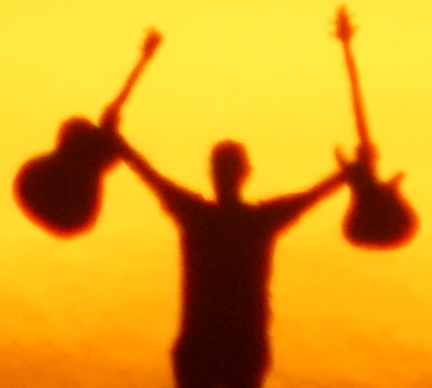

Carbon'R a écrit :
J'ai parfois de forts liserés rouges/orangés, de largeur très variable même au sein d'une même image. Voici un cas extrême pour illustrer :
https://i.postimg.cc/KzWb4f0Z/Captu [...] -01-47.png
Vu que j'ai parfois des images irréprochables aux mêmes distances, j'ai envie d'attribuer ça aux conditions atmosphériques et non à l'objectif. De mémoire de mes cours d'optique, une simple objet physique peut causer de la diffraction au bord, c'est entre autres ce qui fait que l'on perd en résolution en fermant trop le diaphragme, la "part" de signal pourri par la diffraction augmentant au sein de l'image. En survolant ce lien (http://serge.bertorello.free.fr/optique/diffrac/diffrac.html), ça a l'air de confirmer que la diffraction est différente selon les longueurs d'onde, le rouge étant plus diffracté et donc le plus susceptible de "baver" sur mon sujet. Je suppose que la diffraction dépend de la forme du bord, ce qui explique la différence de taille du liseré rouge sur les jambes, et sur les guitares qui ont des angles plus marquésJe suppose qu'il y a aussi les paramètres de l'atmosphère (température, humidité, pression), qui jouent sur l'indice de réfraction et peuvent amplifier le phénomène. Mon interprétation est-elle bonne ?
Si ton optique n'est pas dénuée de sphéro-chromatisme, c'est normal ça bave. Surtout à haute énergie ou fort contraste.
Tu peux réduire les bavures en optimisant la MAP en la positionnant sur la position médiane de la diffraction chromatique de ton optique. Tu sacrifies un peu de réso sur la luminance mais tu gagne de la réso sur la chrominance.
Mais si tu n'utilises pas de filtre étroit il en restera toujours, c'est inévitable.
Pour les phénomènes de diffraction atmosphériques, cela décale les longueurs d'onde verticalement uniquement (modulo la turbu locale). Avec typiquement des liserés verts/bleus sur le haut, et jaune/rouge sur le bas. Mais ce n'est pas du tout géométrique comme bavage.

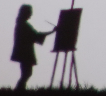

Mais pourtant ça ne bave clairement pas de manière constante  [:transparency] Par exemple :
https://i.postimg.cc/tJF6fNyK/Capture-d-ecran-du-2026-05-14-17-44-55.png
Situation sans aucun nuage ou voile atmosphérique, soleil bien plus haut en altitude donc contraste bien plus important, il y a zéro liseré, on distingue très bien le pinceau. C'est ça qui m'étonne, non seulement c'est pas constant mais en plus le cas du guitariste était justement sensé être tranquille, il y avait tellement de voile atmosphérique que je n'ai pas eu besoin de travailler en double exposition  :??:
