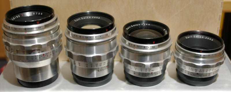

J'ai été pris de frénésie de remise en état d'objectifs ce week-end, après quelques années d'abandon, il faut dire...  :sweat:
Le bilan :
http://nsm08.casimages.com/img/2015/11/30//15113010532514630213794859.jpg
De gauche à droite :
  • Tessar 2,8/80 mm (1953) assez usé extérieurement, filetage du filtre enfoncé, MAP mal remontée par un précédent bricolo, bagues très dures. J'ai pas réussi à démonter le mécanisme de diaphragme et je ne sais pas comment il est constitué d'ailleurs. :o La MAP fonctionne correctement maintenant.
  • Biometar 2,8/80 mm (1954) que j'avais déjà re-graissé mais avec un mauvais lubrifiant il y a un paquet d'années. Mon premier objectif de cette série aluminium nu de CZJ et qui m'a fait tomber dans la collectionnite. Bague de MAP à nouveau fluide, excellent état.
  • Flektogon 2,8/35 mm (1956) qui avait la MAP quasiment coincée, filaments de moisissures çà & là, plus voile sur toutes les lentilles. Cas difficile mais maintenant remis en état, reste le souci de lentille arrière jaunie (effet de la radioactivité du thorium) et quelques pertes de traitement antireflet.
  • Tessar 4,5/40 mm (1953) MAP à re-graisser et rien d'autre, pas très facile compte-tenu de la faible visibilité sur les guides d'hélicoïde, sinon très bon état.
[:dawa]

Posté le 30-11-2015 à 23:33:44  profilanswer
Joli, on peu voir des images avec le 80/2,8? :jap: (Biometar et Tessar)
Message édité par AEM le 30-11-2015 à 23:34:43
n°5610722
Silicium77​7
█▓▒░ 23 ans sur HFR! ░▒▓█
Posté le 30-11-2015 à 23:49:37  profilanswer
J'en ai aucune avec le Tessar qui était inutilisable. Faudrait que je fouille mes fonds de tiroir pour le Biometar, qui est une optique que je sors très peu souvent. :whistle:
n°5610731
AEM
Posté le 01-12-2015 à 00:04:42  profilanswer
Merci, à l’occase... Sinon belle brochette. ;)
