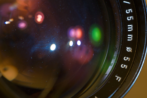

Retours sur cette histoire de Porst 55/1.2 PK...
A l'arrière, on trouve ça:
http://gabriel.mp3-tech.org/pics/SG1L4901.jpg
A droite l'élément le plus à l'arrière (extérieur de l'objectif), et à gauche le bloc situé après le diaphragme (positionné comme étant en dessous du diaphragme). Dans ce bloc il y a  trois éléments (dont le dernier ne veut pas sortir), dont les deux premiers sont un doublet dont on peut voir la démarcation entre les lentilles sur la photo. Cela nous fait donc bien 4 éléments arrière, avec une forme qui ressemble fort au schema optique du Tomioka 55/1.2.

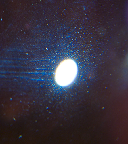

Quand à pourquoi cet objectif diffuse autant, je pense qu'une des explications vient de là:
http://gabriel.mp3-tech.org/pics/_IGP9598.jpg
On voit des traces (soit faites au montage, soit lors d'un démontage), mais surtout on voit sur la face interne de troisième élément avant (donc la surface située directement devant le diaphragme) des micro bulles. Ces bulles sont difficilement visibles même avec une lampe, il faut l'orientation correcte de la lumière pour pouvoir les voir.
http://gabriel.mp3-tech.org/pics/_IGP9598_1.jpg
Il y en a sur toute la surface de cette lentille. Vu que l'hélicoïde de mon exemplaire est très sèche, je pense qu'une partie de la graisse est partie là.

tres interessant ,a croire que tu es le 1er a demonter cet objo
donc d apres toi c est la meme formule que le tomi 55/1.2 ?
ce serait le coating ou la qualité des verres qui feraient la difference ?
ces traces sur la frontale s enlevent facilement ?
je vais inspecter le mien pour voir si il a ce genre de pb :bounce:
Je ne peux pas l'affirmer, mais au moins on sait que ce n'est pas impossible
Dans le cas du mien, je pense que le principal problème vient de ces bulles. Je ne sais pas si cela se retire facilement, je n'ai nettoyé que le bloc arrière qui semblait moins affecté (stockage tête en bas?).

apres inspection ,mon porst a l air d avoir le meme genre de pb mais pas au meme endroit et pas aussi prononcé :fou:
si tu peux nous poster le demontage ,nettoyage et regraissage du bestiau ca pourrait etre utile a + d un  :jap:

c es bulles sont dans le verre ou en surface ?
si ceux sont des gouttes d huile y a pas de raison de ne pas pouvoir les nettoyer :??:

De la graisse serait jaunâtre, non ?
Un défaut de polissage ou du verre de second choix ?
Difficile mais tiens-nous au courant.
