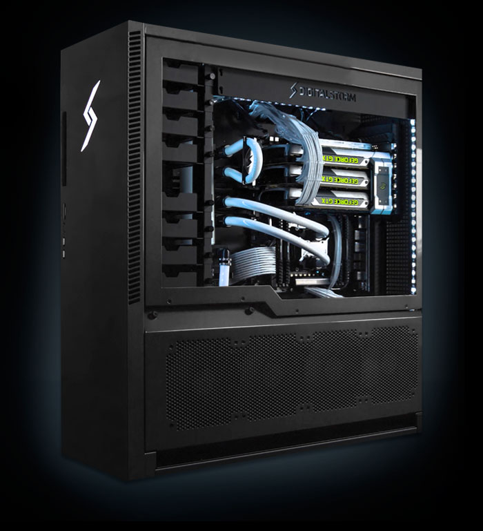

Bonjour,
quelqu'un reconnait ce boitier utilisé pour le "digitalstorm aventum 3pro" que je trouve vraiment beau et pratique pour faire un gros watercooling.
http://www.digitalstorm.com/img/products/Aventum3/splash-aventum-3-pro.jpg
http://www.digitalstorm.com/aventu [...] kstation=1

C'est pas le Corsair 900D ?

Nop, pas du tout.
900D
http://www.corsair.com/~/media/corsair/product-photo-root/9/900d_hero_built.png

Non ne n'est pas l 900d (qu'ils ont utilisé pour leur Hailstorm 2 http://www.digitalstorm.com/hailstorm-ii.asp)

Je viens de voir sur leur site que ce sont eux qui l'ont conçu.
Vraiment dommage.
Quelqu'un connait un boite qui fabrique des boitiers sur mesure?

montain mod permet des options a gogo mais le prix est infame
