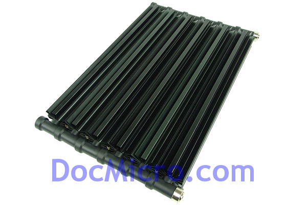

https://encrypted-tbn3.gstatic.com/images?q=tbn:ANd9GcSnckoMeQPuhE1FWtrq6U8kACBXTgGI7ALjAbvUU6_maq59XwAQEw
Il existe également des water totalement passif, du type:
http://www.docmicro.com/images/piecesV2/Cape_642HF.jpg
Mais je me demande si on ne pourrait pas faire un rad "Hybride" avec des ailettes en alu ou en cuivre sur toute la surface de la jupe, en plus des ventilo...
Il y aurait ainsi une plus grande surface d'échange, un peu à l'image des gros rad passif pour CPU ou GPU, du type:
http://media.materiel.net/live/158551.jpg
Mon idée serait donc un rad classique, avec ventilo, mais aussi avec des ailettes de dissipations supplémentaires disposées sur la jupe du rad. Les ventilos tourneraient ainsi à plus faible vitesse car moins de chaleur à dissiper, donc plus de silence.
L'inconvénient majeur est bien entendu l’encombrement supplémentaire, mais comme on place souvent les rad hors boitier ça ne gênerait pas trop...
Mon idée:
https://lh5.googleusercontent.com/-rJguhw6dC5U/UZVgqRzPJMI/AAAAAAAAAww/t903XXlqtlY/w1115-h712-no/XSPC_RX240.jpg
Verdict???   :sweat:

La jupe sur les rad est pour palier à la zone morte des ventilos (l'endroit où se trouve le moteur du ventilos), en retirant cette fameuse jupe pour y mettre des "rads", je sais pas si il y aura un réel gain.

je pensais plutôt coller directement sur la jupe...
Quand je pose les doigts sur les jupes de mes deux rad, surtout lors d'un stress-test, je sens bien la chaleur, même à ce niveau.
