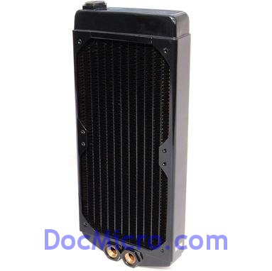

edit : puisqu'on parle de résé, vous pensez quoi de ceux intégrés aux rads? genre ça :
http://www.docmicro.com/images/piecesV2/Swiftech_MCR220-QPRES.jpg
http://www.docmicro.com/pieces/des [...] piece=8812
c'est pas plus chiant parce qu'on ne peut pas virer tout l'air du rad du coup?
Message édité par newbee le 23-04-2010 à 17:42:05

n°2003642
ha ha ha
Posté le 23-04-2010 à 17:41:01  profilanswer
ouais c'est bien ce que je pensais, un bout de toyo pour faire "micro" res apres le T. Faut que ça soit dans la partie la plus haute du circuit aussi nan ? Et moi je vois ça dans les 10cm, suffisant ?
plop
n°2003643
ha ha ha
Posté le 23-04-2010 à 17:41:52  profilanswer
newbee a écrit :
au final, c'est le bout de de tuyau vertical qui sert de réservoir, donc ce n'est pas sans réservoir [:tinostar]
Pas vraiment, tu a pas d'entrée/sortie...
plop
n°2003644
newbee
Alias : 0liveO1
Posté le 23-04-2010 à 17:43:46  profilanswer
vu comme ça, effectivement. mais ça permet quoi de pas avoir de résé? diminuer la perte de charge ou un truc du genre? avec des pompes comme les laing, c'est pas négligeable?
>> [MOD] Another PC in the wall <<
http://www.docmicro.com/images/pie [...] -QPRES.jpg
J'en ai vu avec réservoir plexi, c'est pas fiable.
Là tu n'as pas ce pb, mais le design me gêne quand même, effectivement pour l'air, car quel va être le trajet du liquide ? Il va arriver dans le réservoir par le bas, impacter la paroi et repartir de l'autre côté, donc pas de place "tranquille" pour l'air. En plus un réservoir sans moyen de voir le niveau du liquide, c'est pourri.

Posté le 23-04-2010 à 20:29:16  profilanswer
je me dis la même chose :D
c'est ce qui me permet aussi de contrôler le niveau de ldr :jap:
