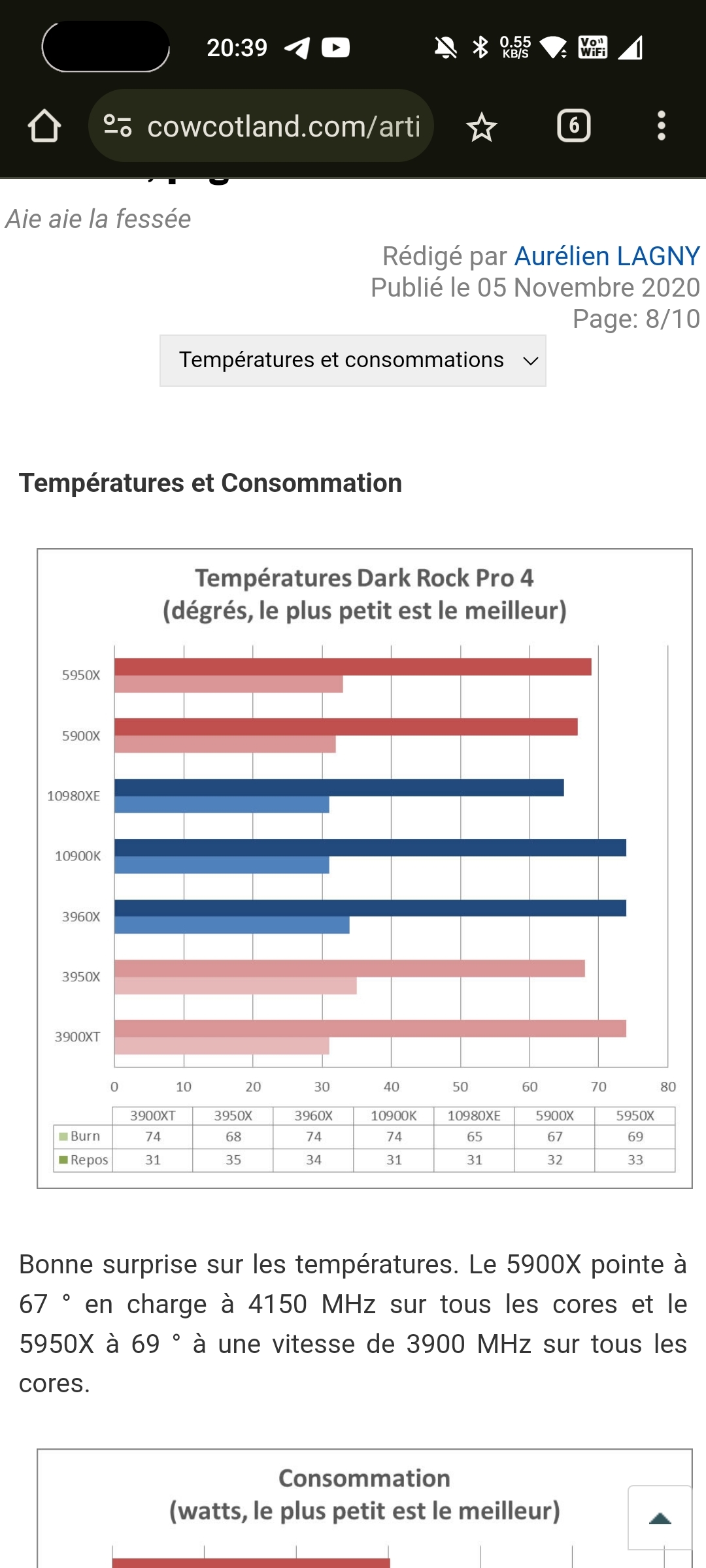

n°2597320
bitubo
GT Turbo Addict
Posté le 25-08-2024 à 20:40:07  profilanswer
S'il monte a 90 en cliquant sur chrome
Pour moi ya un petit soucis d'échange thermique quelque part
Pâte thermique , ou radiateur ihs pas droit
Pas assez serré
Mais ya un truc qui cloche quand même
Si c'est le même cpu que ça  ?
En aircooling il ne dépasse pas 69 degrés chez eux
https://rehost.diberie.com/Picture/Get/r/309410
Message édité par bitubo le 25-08-2024 à 20:46:35
Pas assez serré

bitubo
GT Turbo Addict
Posté le 25-08-2024 à 22:20:57  profilanswer
AIEMERIC a écrit :
Hello!
L'image envoyé correspond à un 5900X, j'ai un 5950X. Plus de coeur donc qd même un peu plus de température.
Regarde bien il y a un 5950x
Il ne dépasse pas 70 en air cool
Si tu tires que sur le cpu sans solliciter la carte graphique
Il monte a combien de degrés et l'eau et a combien ?
Message édité par bitubo le 25-08-2024 à 22:28:19
