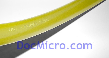

Le Tuyau :
 Je m'attend pas a des miracles, seulement a retrouver au moins les perfs d'origine de mon watercooling (quand il a été mis en place, il fonctionnait mieu en terme de performances qu'actuellement et c'est normal quand on voit l'état de mes tuyaux avec le dépot...  :(
Donc de toutes manieres je vais remettre du nouveau tuyau pour remplacer l'ancien qui est bien crade (il a servi 2 ans tout de meme, avec du ldr réactif aux UV), donc quitte a changer je prendrais du un peu plus gros ca devrait me faire gagner un peu en perf (0/1° pas plus).
Donc je pense prendre du tuyau Feser one réactif au UV jaune 10/13mm ou 13/19mm + des embouts a coiffe adaptés au tuyau.
http://www.docmicro.com/images/pieces/FeserTuyau10mmJaune.jpg
