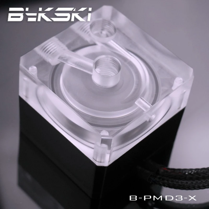

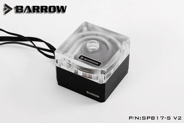

n°2514341
lolo-1234
Posté le 30-03-2019 à 18:44:56  profilanswer
c est une petite ddc barrow j ai la mème en bykski ! pourquoi veux tu changer la tienne est plus puissante normalement elle est HS !  :??:
https://ae01.alicdn.com/kf/HTB1MTUI [...] EqXXaS.jpg
https://ae01.alicdn.com/kf/HTB1qlYD [...] XFXXXJ.jpg
si sa circule pas ya trois raison possible
 le circuit n est pas remplis d eau (les tuyau sont transparent tu l aurais vu)
 le circuit est bouché (il faut démonter et souffler pour voir)
 la pompe est HS (faire un essai il est possible qu elle ne fonctionne pas)
 la totalité des pompe de watercooling sont capable de refouler de l eau à une hauteur de plus 3 mètres peux importe que ta pompe sois devant ou derrière
