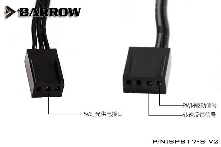

https://ae01.alicdn.com/kf/HTB1ol3M [...] rVVXaN.jpg sa se branche comme un ventilo et t a la vitesse !
https://fr.aliexpress.com/item/Barr [...] 39.99734.0
ya pas sa :??:
https://ae01.alicdn.com/kf/HTB1vg.F [...] ZepXa2.jpg
Message édité par lolo-1234 le 01-04-2019 à 18:12:23

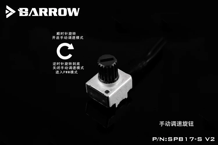

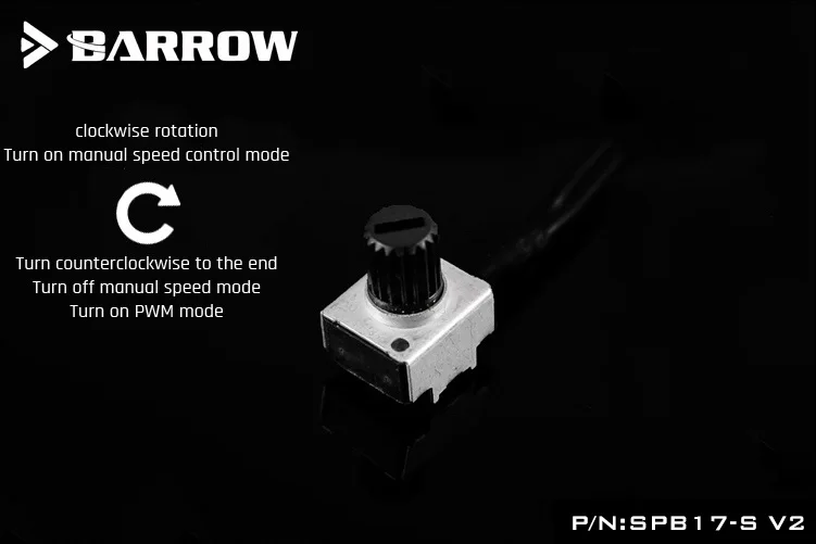

la petite molette te permet de regler la vitesse et la petite fiche se branche sur la carte mére et te permet de voir à quelle vitesse elle tourne
tu n est pas obligé de la brancher mais tu ne sauras pas ou tu est réglé
enfin je suppose car je sais pas lire le chinois  :lol:
https://ae01.alicdn.com/kf/HTB1YQPz [...] jyXXaV.jpg
en anglais c est mieux !
Message édité par lolo-1234 le 01-04-2019 à 19:51:34

n°2514611
lolo-1234
Posté le 01-04-2019 à 19:59:05  profilanswer
dans le sens des aiguilles d'une montre pour controle manuel
et à fond dans l autre sens pour le controle PWM (comme un ventilo)
voila bon réglage    :sol:
