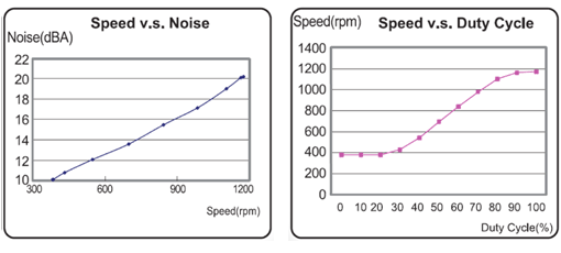

Bon, je viens de voir ce que ça donne sur un chip qui ne régule le CPU_Fan qu'en PWM :
- NB M12-PS  => régulation possible jusqu'à 598RPM en open air.  [:fabien27]
- SilentWings =>      //               //            853RPM        //     .
- SWiF2 : pas le courage de l'extirper du Sonata et puis il ne brasse pas grand chose à basse vitesse.
Big Blue a écrit :
vivement qu'ils en fassent un avec une plage correct :o (300 - 1100 :whistle: ).
http://farm7.staticflickr.com/6069/6078994079_875bcc50e2.jpg
Zaward Golf II  :D
http://www.dekada.com/catalog/images/m_draw407_2418b60cd172103fd2f45f165b526e4354c6.png
...mais je ne le qualifierais pas d'inaudible même s'il s'est grandement amélioré avec le rodage et qu'il est totalement furtif à basse vitesse dans une configuration très silencieuse.
