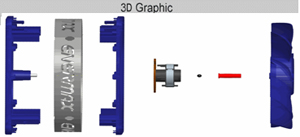

Tu parle de celui là:
http://www.scythe-eu.com/typo3temp/pics/43fead9cc3.jpg
http://www.scythe-eu.com/en/produc [...] table.html
Edit: En faite Scythe a juste mis un potentiomètre sur le câble +12V du ventilo
Je sens que je vais faire de même avec un Zalman Fan mate 2 qui traîne dans l'un de mes tiroirs d'autant plus qu'il peut encaisser 6W soit plus d'un ventilo

Posté le 23-09-2011 à 17:45:41  profilanswer
Pour ceux qui se demande encore comment c'est foutu l'intérieur d'un "roulement" d'un ventilo Enermax voici la réponse avec le lien de la fiche technique jap
http://www.enermaxjapan.com/Twister_EV/EVEREST.html
PS: on voit aussi les nouveau ventirad Enermax avec schéma + divers dimensions
Edit:
ces ventilo peuvent vraiment etre démonté comme indiqué sur ce schéma  :??:
Je parle du châssis bien sure  ;)
http://www.enermaxjapan.com/Twister_EV/FAIRY%20Frame.jpg
Message édité par Wils le 23-09-2011 à 20:37:35

Posté le 24-09-2011 à 12:12:58  profilanswer
Super, ça permet de remplacer le cadre en alu ajouré qui ajoute du bruit par autre chose :D

Wils a écrit :
Math466,Si oui et si tu l'as encore tu pourrais essayer de le démonter pour voir si c'est possible sans casser les crochets ou autres
Sinon,
Ca sert pas a grand chose d'avoir un ventilo inaudible en dessous de son "Vstart"
C'est moi. Pour moi ça se démonte comme sur la photo, mais la qualité m'a l'air tellement mauvaise que bon...je dois toujours me le faire changer en fait, faudrait peut être que je contacte Enermax au lieu de le laisser trainer :whistle:
Pourquoi tu parles de l'inutilité des ventilos inaudibles en dessous de la tension de démarrage ?
