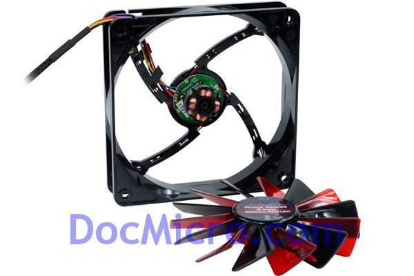

Je viens d'aller acheter ce ventilo : http://www.docmicro.com/pieces/Pho [...] _9556.html
et c'est plutôt une bonne surprise ! A mon sens très bon roulement, y compris à l'horizontale, et inaudible en 5V voire un peu plus (~450rpm en 5V)  :love:
Reste à voir les performances sur rad, si j'ai le temps je m'y colle ce soir, et pour le coté esthétique, on aime ou on aime pas mais ça sort un peu de l'ordinaire. Perso c'est comme d'hab, je m'en f**s, sauf les led qui peuvent gêner, mais à la limite on peut les supprimer.
Liste ventilos adaptés à l'horizontale
n°2162245
Wils
Posté le 14-10-2011 à 13:20:31  profilanswer
C'est pas ce model auquel on peut retirer une partie des pales ?
d'ailleurs je vois pas trop l’intérêt
n°2162246
Math466
Posté le 14-10-2011 à 13:24:31  profilanswer
Je n'ai pas l'impression qu'on puisse retirer des pales, mais elles sont en 2 parties, des noires et des rouges, pour l'esthétique seulement ?
C'est sur les Enermax que les pales sont détachables, pour les laver, etc...

si si les pales se retirent
http://www.docmicro.com/images/pie [...] 20DB.1.jpg
j avais failli le prendre aussi,je suis curieux de voir ton retour et tes impressions sur ce ventillo positionné sur un  rad ,voir si le nombre élevé de pales a réellement un effet sur les températures
Message édité par fantom23 le 14-10-2011 à 14:29:03

Ah, même principe que les Enermax alors, même type de roulement ? En tout cas la doc est minimaliste...
Mes premières impressions sont plutôt bonnes pour la plage de vitesse sous 800rpm, la suite bientôt.
