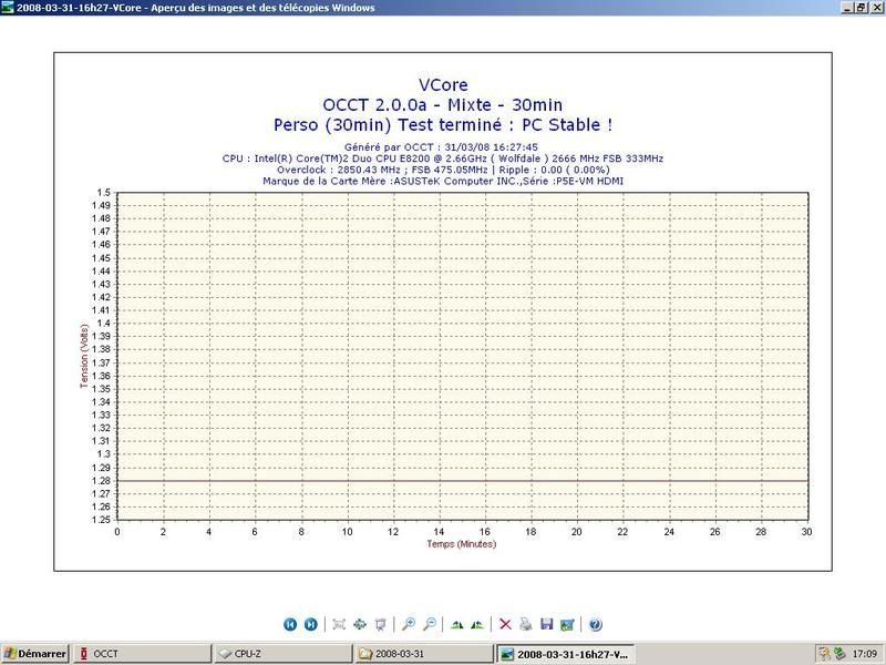

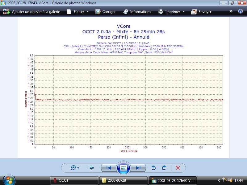

caillebotte a écrit :
Salut a tous,
Je reviens avec un brand new E8200 come from belgique [:pentier] ...
1,35vcore (bios)
2.0Vdram
le reste au min. [:o_doc]
58° en full, mais je m'en fous j'aurais un WC :kaola:
http://i132.photobucket.com/albums [...] creen1.jpg
http://i132.photobucket.com/albums [...] creen2.jpg
Je ne sais pas si je peux dire que ça roxxx mais en tout cas c'est mieux que mon ancien E8200 qui passait pas les 3,8 avec le meme vcore
Vous en pensaÿ kwa?
Sinon j'ai baissé la tension @ 1,30 (bios) je suis sous OCCT je vous tiens au courant...
Bon j'ai corrigé le vcore avec mon crayon magique et voila le resultat...
http://i132.photobucket.com/albums/q25/k-one76/pencilmod.jpg

Bonsoir.
Existe t il une autre methode que le pencil mode ou vmode pour regler un probleme de vdrop.
Chez moia l evidence la loadline calibration ne clibration rien du tout.
Par avance merci
n°1728615
shingxl
Posté le 31-03-2008 à 21:26:45  profilanswer
c'est ce que je croyais aussi... jusqu'à ce que je le désactive pour voir.
C'est encore pire sans :whistle:
