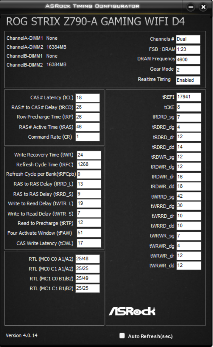

voici ce que j'obtiens avec des Corsair DDR4 4600 c18 (XMP2) synchro 1:2  sur un Windows normal qui a 2 ans et qui a vu passer 3 config différentes AMD/Intel  (donc pas en mode sans échec) :
https://zupimages.net/up/23/41/4h2m.png
https://zupimages.net/up/23/41/sv3r.png
Je suis preneur de conseils pour améliorer mes subtiming sachant que la config est actuellement 100% stable.

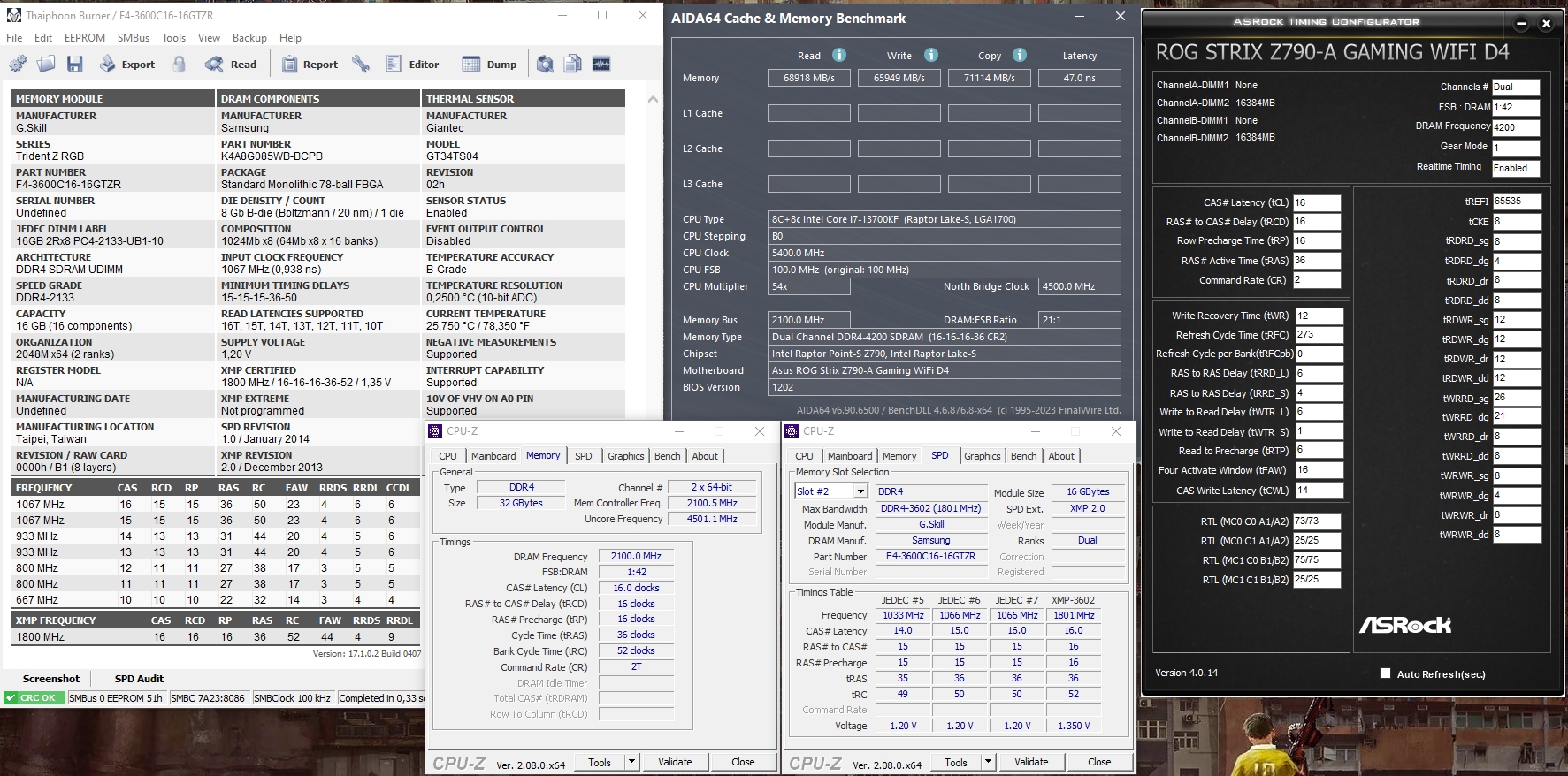

Avec de la bonne B-die on peut finir là dessus...
https://rehost.diberie.com/Picture/Get/r/216542
https://rehost.diberie.com/Picture/Get/r/216543

Bon et personne pour me donner de conseils pour améliorer mes subtiming de ma DDR4600 (cf poste précédent)

Pas grand chose à vrai dire, muni toi de ta B-die, repasse en gear 1 et essaie de monter la fréquence dans les 4000~4100, base toi sur les timings que j'ai partagé (sauf pour les RTL qui sont normalement à 67/69), passe le vccsa à 1.3v et le vddq à 1.4v :)

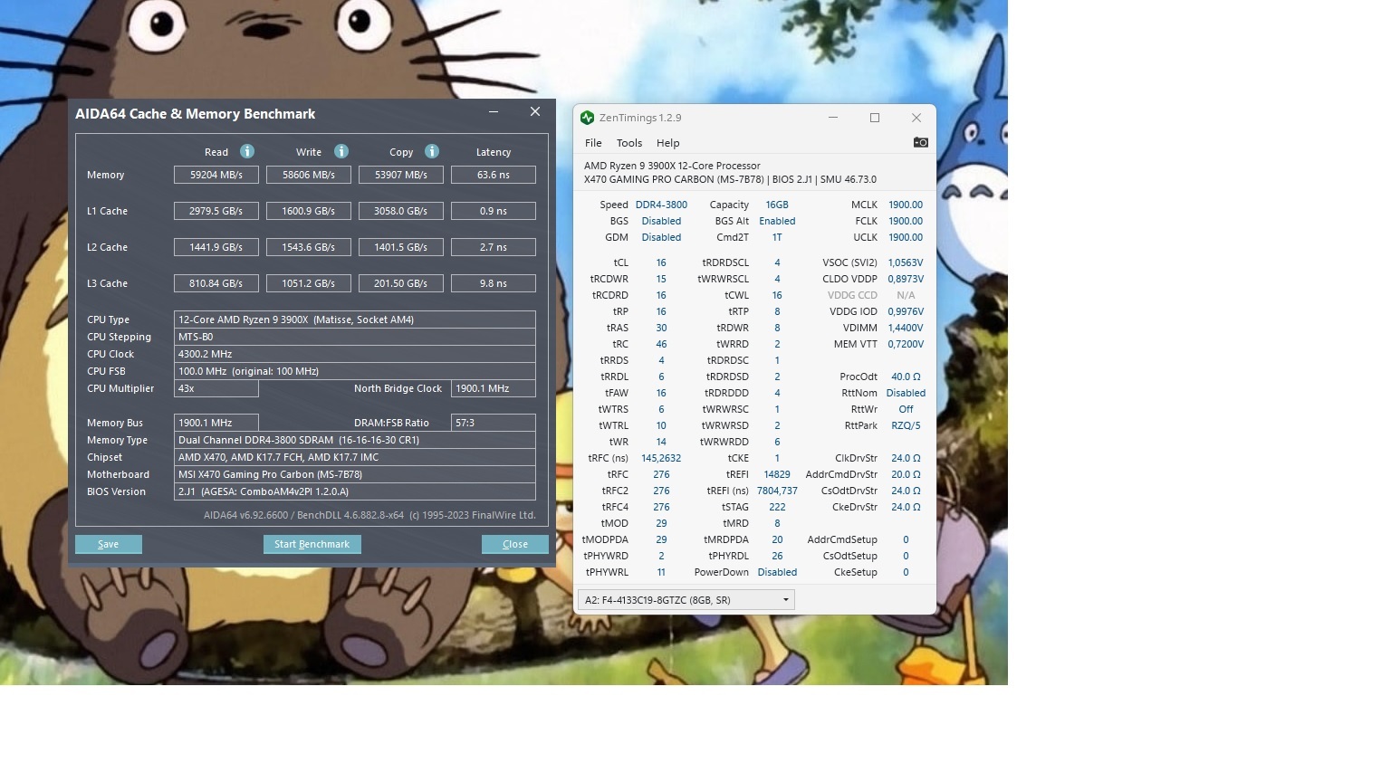

Posté le 18-10-2023 à 08:33:38  profilanswer
bon on continue
apres des nuits de tm5 (config extreme/absolut), prime 95 et occt (juste une heure pour ce dernier, peut pas plus :/ )
 https://zupimages.net/up/23/42/y3qc.jpg
n°2592059
worm'skill​er
Le roi de la petit côte
Posté le 18-10-2023 à 11:44:30  profilanswer
sebfun a écrit :
bon on continue

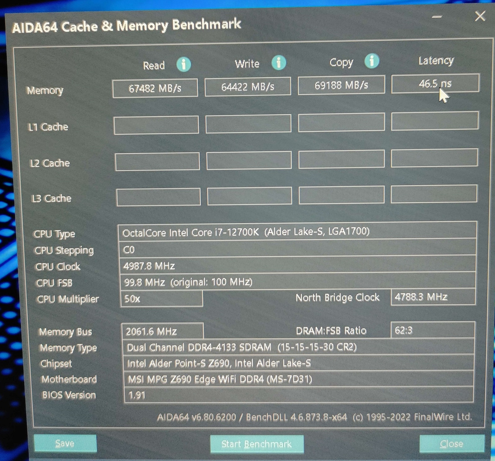

bon, ben rien du tout, j'ai voulu essayer le profil 1usmus sur tm5 pour la rigolade, et j'ai des erreurs
jrecommence [:bluelou:4]
n°2592230
sebfun
Posté le 24-10-2023 à 18:31:39  profilanswer
bon nouvel essai  [:bakk39]
cette fois ci, ça semble stable, j'ai été un peu plus safe sur certains timings
j'ai pas encore touché aux timings tertiaire, ils sont en auto
https://zupimages.net/up/23/43/rui9.jpg
ya certainement moyen d'avoir un peu mieux, mais ces nuits/journées de tests m'ont un peu gonflé  [:bluelou:4]
et je ne souhaite pas pousser plus le vcore de la ram (1.45 dans le bios, il semble dans le bios retenir 1.47  :??:  )
je suis deja a 41 degré environ en pleins test tm5/prime95 et ceux malgré la ventilation
