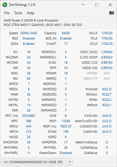

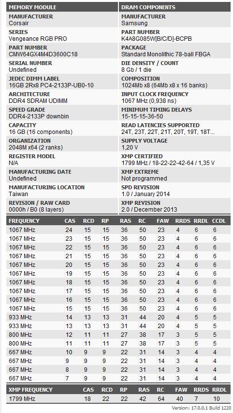

Krutors
Posté le 29-12-2022 à 15:43:00  profilanswer
Salut à tous
J'ai recu un kit de 4x16 de chez Corsair en 3600 pour Noel, et ma B450-F de chez Asus semble avoir du mal a suivre. J'arrive à vérouiller le profil XMP avec deux barettes, mais pas 4. J'arrive a verrouiller a 3500 3400 sans toucher a VCCIO avec les 4, mais ca refuse de démarrer a 3500.
Que me conseillez-vous ? Me contenter de 35003400 et baisser les délais principaux au maximum ?
PS : j'ai un 5600x
Message édité par Krutors le 29-12-2022 à 16:38:59
Ryzen 5 5600X -  Asus Strix B450-F - 2x PNY CS3060 2 To - Sapphire 6950XT Nitro+ - EVGA Supernova GT 1000W - Bequiet Silent Base 802
n°2582856
Umi
Posté le 29-12-2022 à 15:48:23  profilanswer
Entre 3500 et 3600, si les timings sont les mêmes, la différence doit être minime, donc si tu n'as pas envie de t'embêter j'aurais tendance à te dire de les garder à 3500, mais je suis un noob dans l'O/C DDR4 :o
Message édité par Umi le 29-12-2022 à 15:53:20

Krutors
Posté le 29-12-2022 à 15:52:06  profilanswer
Umi a écrit :
Entre 3500 et 3600, si les timings sont les mêmes, la différence doit être infime, donc si tu n'as pas envie de t'embêter j'aurais tendance à te dire de les garder à 3500, mais je suis un noob dans l'O/C DDR4 :o
Je pensait m'attaquer aux timings justement, a commencer par les principaux.

Umi
Posté le 29-12-2022 à 15:54:04  profilanswer
Poste une capture de Thaiphoon Burner et ZenTimings.
Message édité par Umi le 29-12-2022 à 15:56:49

n°2582860
Umi
Posté le 29-12-2022 à 15:57:40  profilanswer
Non.
Et tu peux oublier MemTest86 pour tester la stabilité, perso j'utilise OCCT (test RAM) et depuis peu TM5.
Message édité par Umi le 29-12-2022 à 15:58:47

n°2582868
Umi
Posté le 29-12-2022 à 16:39:30  profilanswer
C'est 4x fois les mêmes et les timings sont les mêmes donc un seul screen suffit.
Je ne sais pas si ça sera suffisant, mais essaye de diminuer ProcODT dans le BIOS, il se peut que tu arrives à booter à 3600 avec une valeur plus faible (essaye 40 ohms, et si ça boote essaie plus bas genre 32 ohms).
n°2582869
Krutors
Posté le 29-12-2022 à 16:41:14  profilanswer
Je vais tenter, et aussi corriger mon post  :jap:

Krutors
Posté le 29-12-2022 à 17:07:36  profilanswer
Bon, eh bien... pas moyen de faire démarrer Titine au-delà de 3400. Devrais-je essayer d'augmenter un peu la tension Uncore ?

Krutors a écrit :
Salut à tous
PS : j'ai un 5600x
Tu es à combien au VDimm?
n°2582880
Krutors
Posté le 29-12-2022 à 18:34:08  profilanswer
Si tu parles de la tension appliquée aux barettes je suis resté a 1.35v, vu que c'est a cette tension que le kit a été validé.
Je pense que c'est le contrôleur mémoire de mon proco qui ne suit pas.
En désynchronisant, tu as essayé ( j'essayerais aussi de rentrer la tension en manuel à 1,40V)?
n°2582882
Krutors
Posté le 29-12-2022 à 18:42:52  profilanswer
Tu veux dire mettre l'Infinity Fabric en 1:2 au lieu de 1:1 ?

n°2582885
Umi
Posté le 29-12-2022 à 19:20:43  profilanswer
J'ai un peu optimisé mes timings, c'est stable avec ces réglages:
https://i.imgur.com/936U5Ts.png
n°2582886
Bordel
Bordel !!!
Posté le 29-12-2022 à 20:00:48  profilanswer
Viteuf
trrdsx4=tfaw
tcwl = tcl ou tcl+1
trc=tras+trp ( y a mieux mais y a que ça qui passe chez moi)
trfc= multiple de  trc
n°2582887
HanakoLexi​e
4x16 en DR je te confirme que ton IMC doit transpiré, sauf si ta vraiment besoin de 64Gb pour X raison, je te conseil de reste en XMP et d'optimiser les timings ou alors en 2*16 et si ta un steping B2 voir si 3866/3933 est jouable sans WHEA.
Dans tous les cas, en 4*16 tu va avoir besoin de revoir vDDG, et très probablement l'ensemble des résistances RTT.
Mon topic Achat/Vente -- ComputerLabs sur discord https://discord.gg/qhzkhrx -- https://computerlabs.fr -- Akex pour les intimes --
n°2582889
Krutors
Posté le 29-12-2022 à 20:37:17  profilanswer
Ce n'est pas tant que j'en ai besoin, mais c'est un cadeau, et je ne peux pas le revendre en tant que 2x16 (pas de garantie, toussa...) alors tant que je ne trouverais pas quelqu'un a qui donner 2 des barettes, je me servirait des 4. Meme si un weekend ou j'aurais du temps libre, j'essaierai bien de pousser 2x16, pour voir.

HanakoLexi​e
Bouffe une chaise
Posté le 29-12-2022 à 20:41:54  profilanswer
Tu focus les primaires alors que c'est pas le plus important, passe ton tRRD_ et tFAW en premier avec _SCL, c'est ce qui donne le plus gros burst, avec Geardownmode que ta décidé d'ignorer ?
Les auto rulles sont juste claqué au sol sur AM4, ta priorité :
GDM > OFF
Max Freq
ODT le plus bas
RTTPark RZQ3
Timing:
tRRDS 4
tRRDL 4
tFAW 16
_SCL 4/4 ou 2/2 si possible et mieux
Ensuite les primaires que tu va devoir réajusté en faisant les tertiaire.
tRAS = tRP+tRTP ou tRCD(RD) x2 ou (tRCD(RD)*2) + tCCD_L
tWR = tRTP*2
tWTRL = tWTRS*2
Je crois n'avoir rien oublié.
