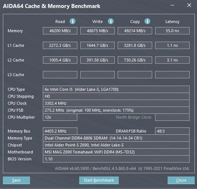

havoc_28
Posté le 08-02-2022 à 05:00:14  profilanswer
Booo-2a a écrit :
Les voici,
J'ai du flasher le bios afin de pouvoir démarré avec les 4 barrettes.
https://i.postimg.cc/s2rJmJQW/memtweak.jpg
Peut être en jouant avec certaines latences secondaires / tertiaires, de plus si tu as eut du mal à booter avec 4 barrettes, c'est pas tip top, les bios sont encore jeunes (pas de soucis sur ma MSI avec 2*16+2*8 et le bios de base, ça a démarrer impec etc, même si j'ai mis à jours depuis) (3200 MT/s CL14, GTZ + GTZSK). Juste le XMP activé et CR 1.
https://rehost.diberie.com/Picture/Get/r/61730
Pas directement comparable, H0 vs C0, uniquement 6 cœurs Golden Cove contre 8+8 sur le DIE C0, l'interconnexion de tous les cœurs peut jouer sur la latence tout ça et AIDA reconnait pas super bien ce stepping vu que ça donne pas de résultat pour le cache L3, le BCLK à 275 mhz et par ricochet la mémoire à 8806 MT/s alors que c'est 3200 MT/s :D.
Après ADL niveau latence ram ça sera pas aussi bon que CML, tout comme RKL faut pas s'attendre à atteindre les mêmes niveaux que précédemment ...
Message édité par havoc_28 le 08-02-2022 à 05:10:32

Booo-2a
animal sauvage
Posté le 08-02-2022 à 08:47:55  profilanswer
Étrange, sur ma machine le L3 apparait correctement.
Niveau chauffe, si je baisse le vccio et sa, on est bien d’accord que la température ram va baisser ?
Pour le moment, je suis a 3800 @ 15 15 15 36 G1, SA 1.24V, vccio 1.25V et 1.39V en tension ram.

n°2572157
havoc_28
Posté le 08-02-2022 à 12:45:15  profilanswer
Comme dit plus haut C0 vs H0, le die 8P+8E (i5 12600K et supérieur) est apparu avant le H0 qui n'a été officiellement commercialisé qu'en janvier, le H0 c'est 6P+0 et je soupçonne AIDA d'avoir quelques soucis de détection à son niveau (le BLCK dans les choux etc).
VCIIO et SA c'est par rapport au contrôleur mémoire du processeur et tension du signal vers la ram, mais la ram en elle même n'est pas affectée par cela vu que ces tensions sont dans le processeur et non la ram. Si tu veux jouer sur la température de la ram c'est tension VDIMM le 1.39v et marginalement sur l'impédance de la chose.
