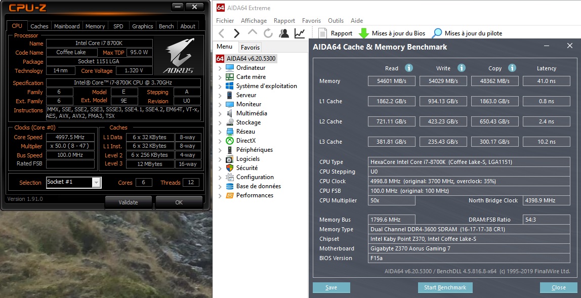

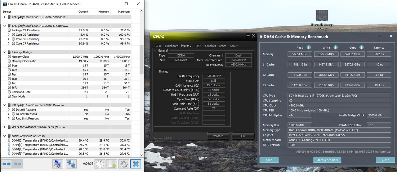

Posté le 03-02-2022 à 20:28:06  profilanswer
Voici mon scor avec ma nouvelle plateforme.
Z690 4x8go 4000 17 18 18 38
https://i.postimg.cc/1zGRkF9p/Nouvelle-image-bitmap.png
Avant en Z370 avec 2 x 8 3600 16 17 17 38
https://i.postimg.cc/QtBDXWD4/Ram3600.jpg
J'avais entre 45 et 50 de latence.
Me reste encor des optimisations.

quentincc
It's all ogre now
Posté le 03-02-2022 à 21:01:49  profilanswer
Tes résultats ne sont pas terrible, je fais mieux à 3800 cas 14 :o, que ce soit en bande passante ou latence (et de loin...)
Je pense que tu ferais mieux de partir sur du 3600 ou 3800 en cas 16 et tendre les timings ;)
Message édité par quentincc le 03-02-2022 à 21:02:03

J'ai optimisé en 3800 cl 15, je trouve que j'ai toujours de la latence, j'ai oublié un paramètre ?
Ou c'est parce que j'ai 4 barrettes de 8 go et avant 2 x 8 ?
https://i.postimg.cc/x8TbWDsM/3800cl15.jpg

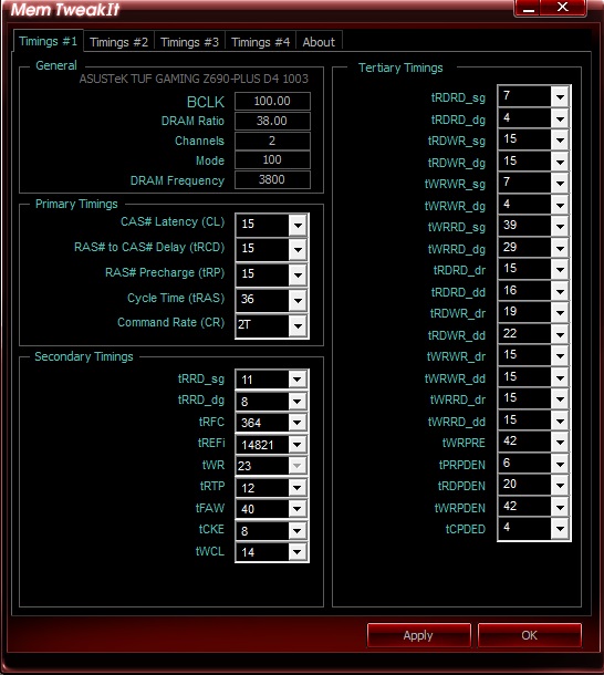

sors nous une capture d'écran de "Asus memtweakit" ou "Asrock timing configurator" afin de voir tout tes timings :)
Mon topic d'achat/vente :)
n°2571981
Booo-2a
animal sauvage
Posté le 05-02-2022 à 14:02:21  profilanswer
Les voici,
J'ai du flasher le bios afin de pouvoir démarré avec les 4 barrettes.
https://i.postimg.cc/s2rJmJQW/memtweak.jpg
