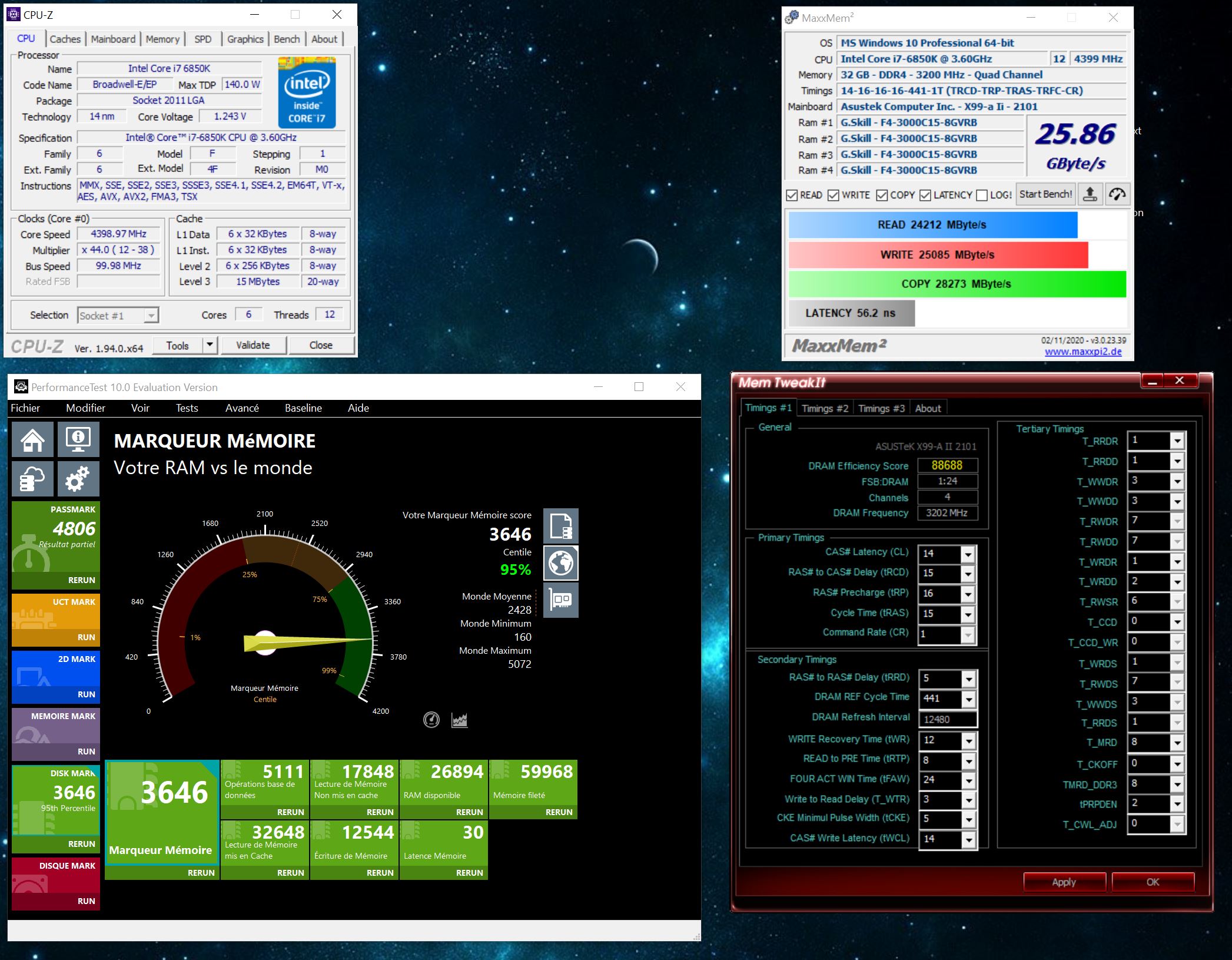

Bertrandche, ton cache à 4300 ne bride rien. Tu peux espérer le monter à 4700-4800 mais peut être au détriment d'un autre réglage.
Très beau résultat aussi le 3600C13 1T :)
Comme tu peux le constater, sur ta plate-forme Intel, c'est moins performant que la grosse fréquence.
Pour le XMP qui ne passe pas, c'est peut-être que les tensions, déjà énormes, sont insuffisantes. Pour 4600c16, il me fallait 1.55vdimm et 1.5vccsa de mémoire.

juan1972
Posté le 01-11-2020 à 07:53:04  profilanswer
@juan, c'est parce que j'ai dit qu'il avait la plus grosse ? :D
Gros scores de BP, j'ai pas autant en quad channel sur le Threadripper
Non du tout, ça je le vois juste en baissant ma tête. :D
Mais surtout pour parlé de l'histoire de fréquence élevée par rapport à la bande passante.
Je constate une fréquence moindre de mon côté avec une BP plus haute. :/
Il faut que je regarde aussi sur mon Threadripper.
Je pense avoir compris pour la BP, c'est une histoire de Dual ou Quad.

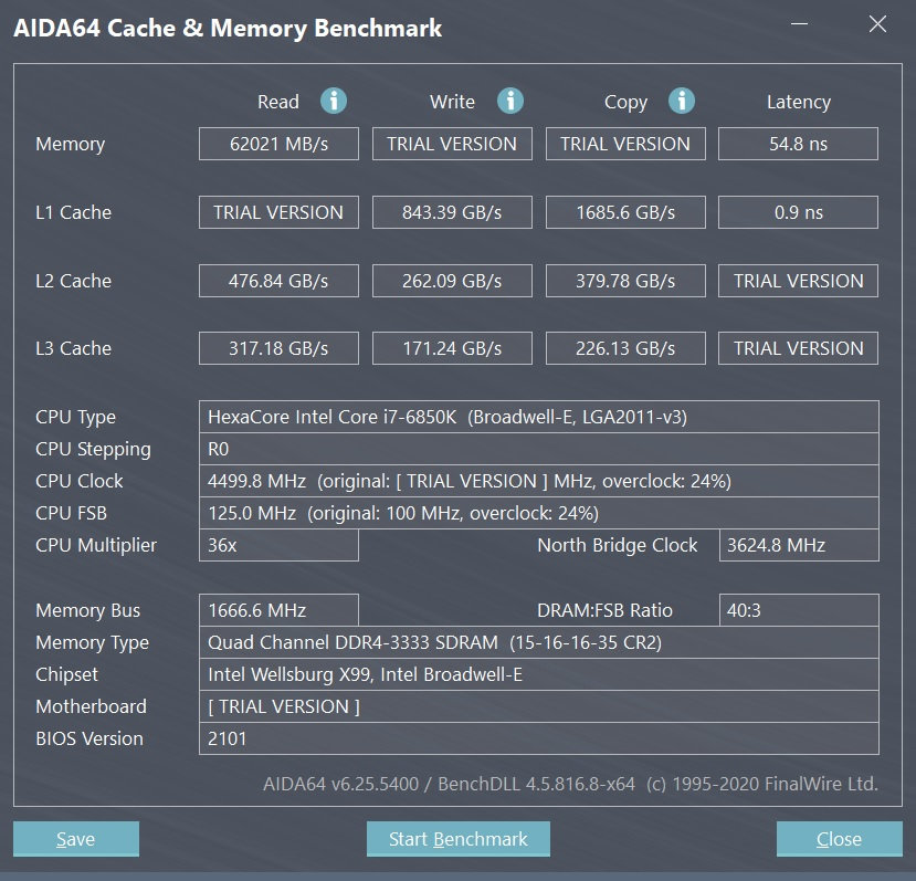

Ca me parait énorme comme perf. J'ai un 6850K et c'est pas pareil. T'as combien en tension sur la cache?
https://zupimages.net/up/20/44/9p49.jpg
Pourtant meme frequence CPU. Pour la memoire je comprend, ca doit venir des timings, mais le reste...
Message édité par Drdrake le 01-11-2020 à 11:07:13
Je vérifie et te dis ça.
Edit:
Vcache: 1.235v
VDram: 1.40v
Message édité par juan1972 le 01-11-2020 à 11:12:02

Bon ben rien à faire,  4500 à part avec les vieux maximus tweaks à 2 balles ça boot pas... Le paradoxe c'est que j'avais réussi à bidouiller un profil @4600 c16 16 16 28 2t qui boot mais génère quelques erreurs  je vais essayer de le peaufiner.
https://i.imgur.com/skRbiOM.png

Ah bah tu vois j'apprend quelque chose. Je suis à 3333 là et ca va pas plus loin, je l'ai attribué à la mémoire mais c'est sans doute le chip du coup.

Asus X99-A II. Le 4.3G sur la cache c'est complètement fumé en fait. A 1.28 sur le cache, je dépasse pas 3.7 stable.
J'avoue, j'ai quand même du mal à te comprendre  :sarcastic:
En te lisant, tu dis que tu avais un profil DDR4 4600 C16 16 16 28 2T qui fonctionnait chez toi et je suppose, avec les mêmes RAMS.
Mais là tu n'arrives plus à réaliser même une fréquence DDR4 4000 ?  :sarcastic:
En voyant pourtant ta CM, je peux te confirmer que tu détiens réellement, une CM très douée pour l'exploitation de la DDR4.
DDR4 3600 en DDR4 4500 et ++++ 250 Euros TOPIC D'Achats & Ventes par ici...

Par rapport à mon post d'hier(que je supprime) réellement je ne m'attendais pas à observer des changements de fonctionnements de mes RAMS ce matin...
Là encore, c'est une surprise inattendue  :sleep:  d'observer ces RAMS tenir 18 - 15 - 15 - 28 - 395 en DDR4 4500, avec le même Voltage DDR4...
Et toujours par rapport aux options BIOS postées avant, ces options ci-dessous, sont celles qui ont été retouchées...
BCLK Frequency
CPU Core Voltage
DRAM Voltage
DRAM VTT Voltage
https://imagizer.imageshack.com/v2/xq90/922/GIMRfR.png
https://imagizer.imageshack.com/v2/xq90/922/GLWyqZ.png

Ouah ces débits ! Chapeau ! Je me suis résigné pour ma part à utiliser un profil "der8auer" 24/7 qui à l'air de marcher correctement... mais qui me divise le débit d’écriture par 2 je ne comprends pas pourquoi... mais c'est stable et au bon voltage donc cela me convient. C'est quand même curieux cette histoire de débit... je poste un screen dès que je retourne sur le PC.
