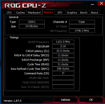

MalwarePup
Posté le 01-04-2019 à 19:27:32  profilanswer
Message édité par MalwarePup le 01-04-2019 à 19:34:21
n°2514608
Posté le 01-04-2019 à 19:50:24  answer
MalwarePup a écrit :
Le moins bon de tes procs  :lol:
J'aimerais mettre les timings max mais je ne peux pas augmenter la tension des Rams sinon Bsod à +12,5 et 50mv no boot
EDIT: ou je m'arrête ici ?
Avec un de mes x5680 suxxor + les 24go Tridentx je ne faisais guère mieux ----------------> https://valid.x86.fr/zgj8rl
Frequency : 1146.9 MHz (DDR3-2294) timing 11-11-11-25 1T
En dual le mieux que j'ai réussi en socket 1155 à 2200 avec le même kit c'était 9-11-10-27 1T
Donc à ce niveau y a pas grand chose à gratter.
C'est pas plus simple de rester à 10-12-12-31 1t ou 10-12-12-31 2t spec d'origine 1.65v ?
