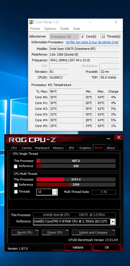

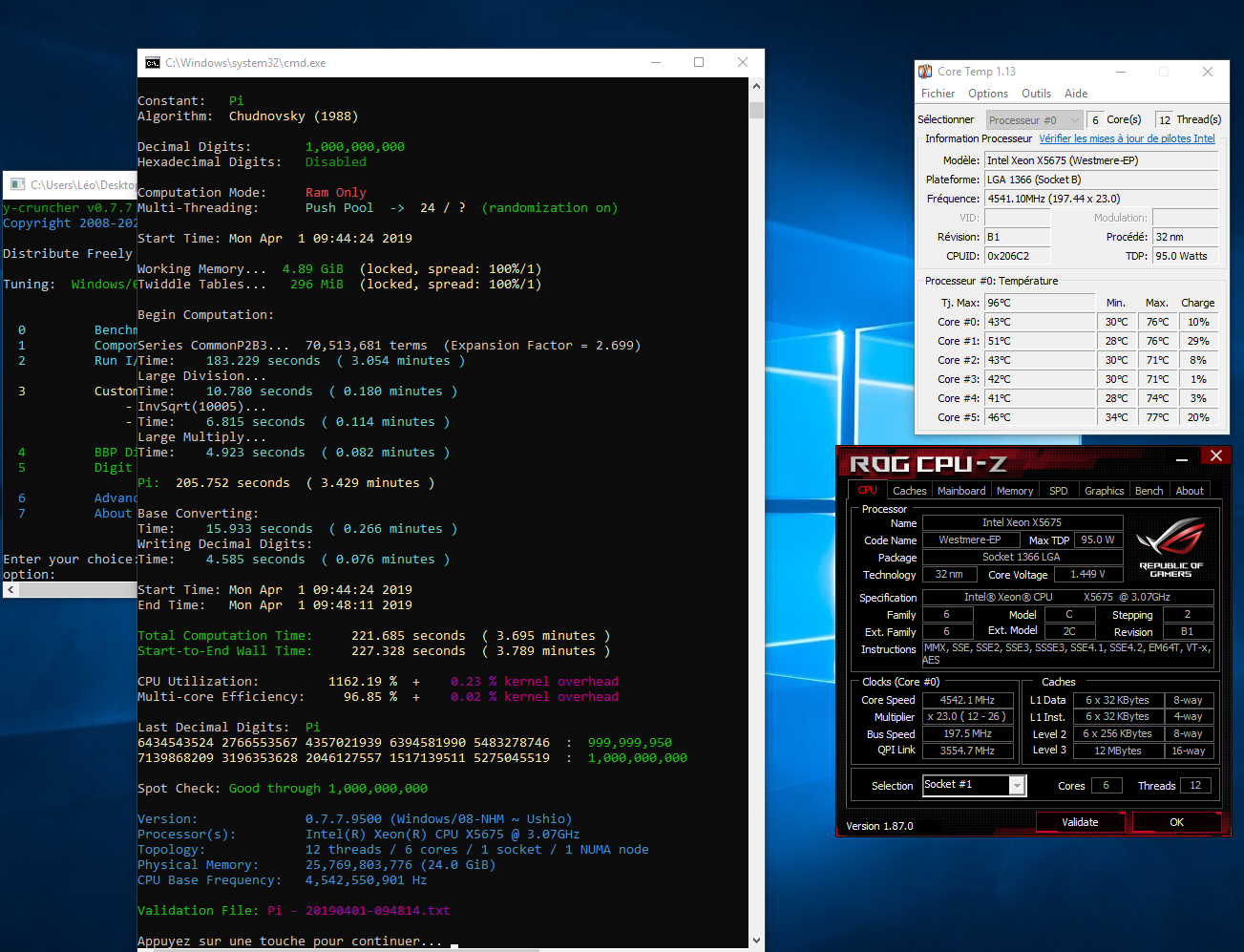

Me revoila aux nouvelles et tes réglages m'ont donné:
- CpustressMT: Succés sur 2h, prioritée haute
- IntelBurntest: Succés en 261.35s
- cinébench R20: 2021
Par contre pour yCruncher, j'ai lancé le stress et noté le resultat des 4 premières "iteration" et j'ai dù partir.
En revenant c'etait toujours en train.. 5h et des bananes sur "iteration 28" ?? j'ai arrété le test et au final je sais pas trop comment interprété tout ça!?
Niveau GPU pour le moment j'ai un Zotac 770 le temps de nettoyer ma 970 et la vendre.
Oui le 2060 c'est intéressant j'avoue mais je verrai tout ça plus tard, c'est pas dans mon budget du moment.
n°2514497
kryptonfly
Posté le 01-04-2019 à 07:20:03  profilanswer
@lapwass57 : c'est nickel tout ça ! 28 itérations y-cruncher t'es largement stable ;) les doigts dans le nez comme je l'ai dit. Du coup vCore et vQPI ? Et la température ? Tu pourrais monter encore un peu si tu veux. Pour y-cruncher il te faut java installé et tu ouvres l'icône en tasse à café dans le dossier y-cruncher, puis tu choisis le bench 1b qui dure environ 3min 30s pour les oc "poussés". Ça utilise plusieurs instructions en même temps et c'est le seul soft qui détecte des erreurs quand d'autres non, comme memtest qui n'est pas assez puissant. C'est marqué sur le site y-cruncher pour + d'information. Mais les itérations c'est pareil il me semble, je ne confirme pas pour autant.
Tu peux essayer :
- CPU: 4300 Mhz
- CPU ratio: x25
- BCLK: 172
- DRAM: 1720 Mhz  (10-10-10-27 / 1T au cas où)
- UCLK: 3440 Mhz
- Vcore: 1,25~1,30 (à affiner)
- QPI/DRAM volt: 1.30 (à affiner)
La ram 1600 peut monter sans souci, tout dépend si tu as des dissipateurs ? Je pense que ça peut tenir sinon faut ajuster légèrement le vCore, vQPI et dram v.
Oui la 2060 est un peu mieux qu'une 1080 avec RTX, le prix aussi et une fois oc on s'approche d'une 2070 stock. Regarde ma signature. Donc je le répète, on est pas cpu limited en 1080p avec un oc mini 4,2. Au-delà par contre... À moins d'être en 1440.

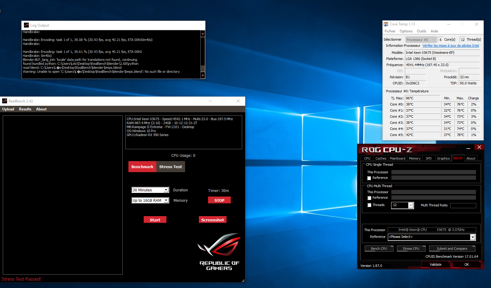

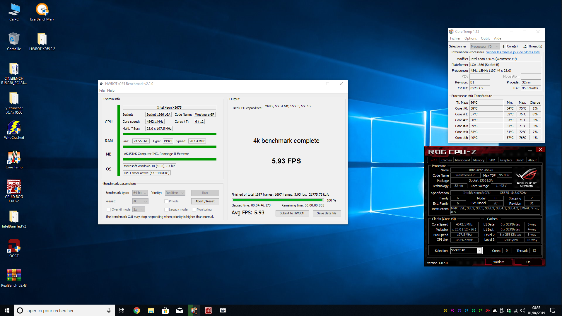

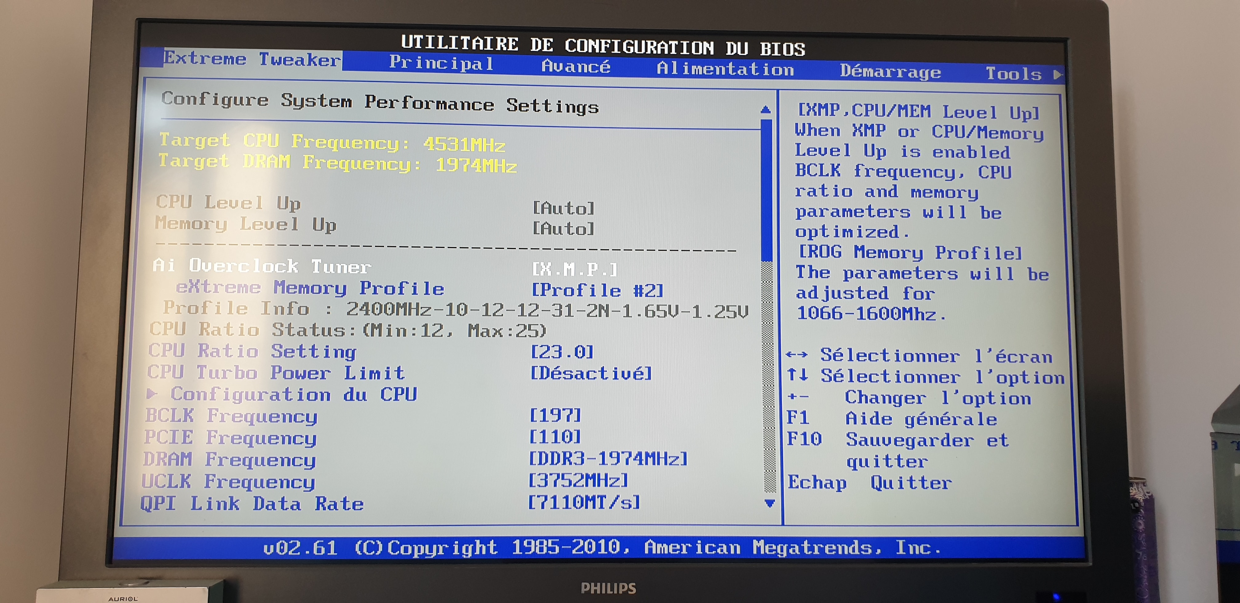

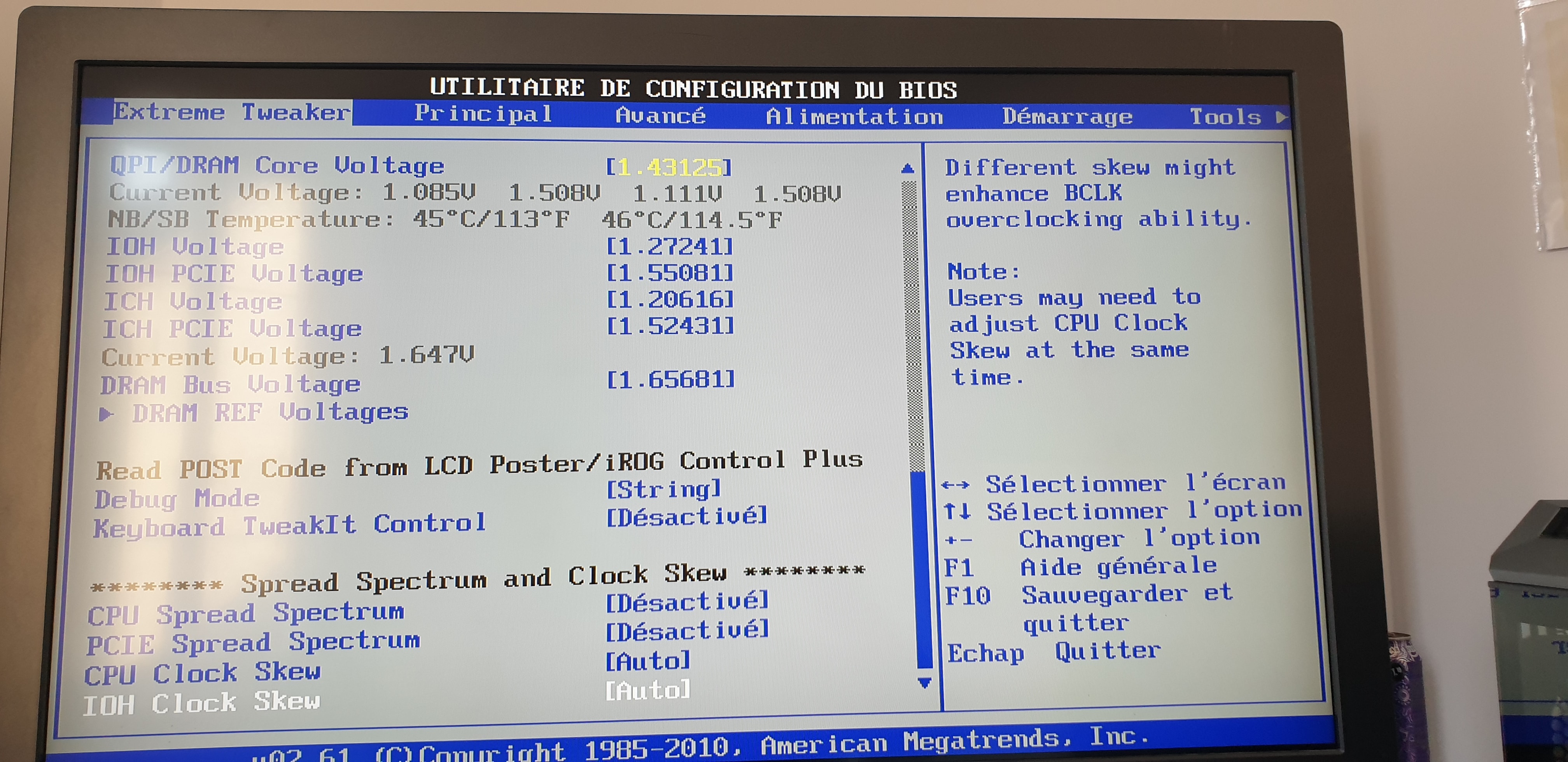

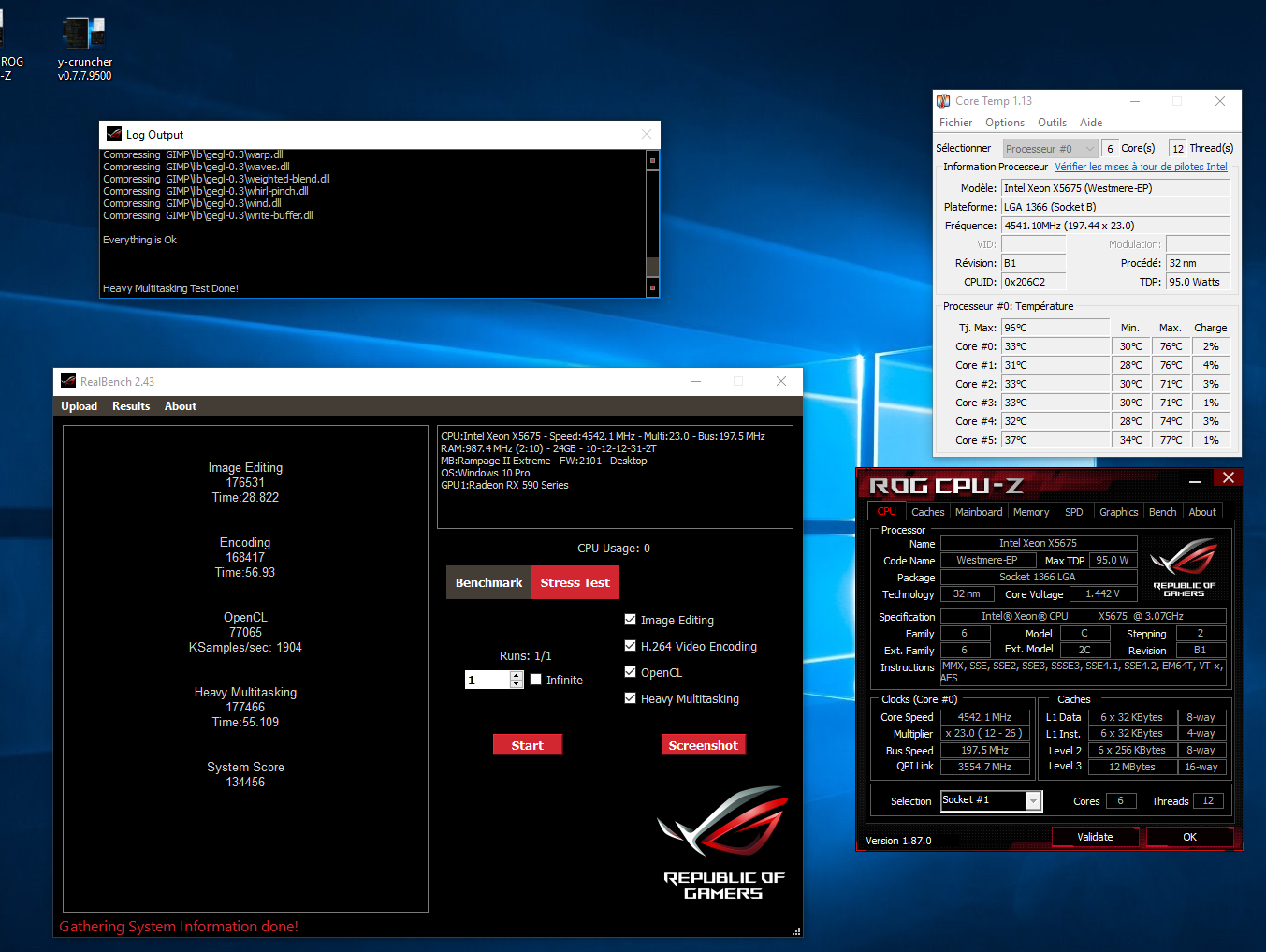

Posté le 01-04-2019 à 07:51:06  profilanswer
Message édité par MalwarePup le 01-04-2019 à 10:32:47

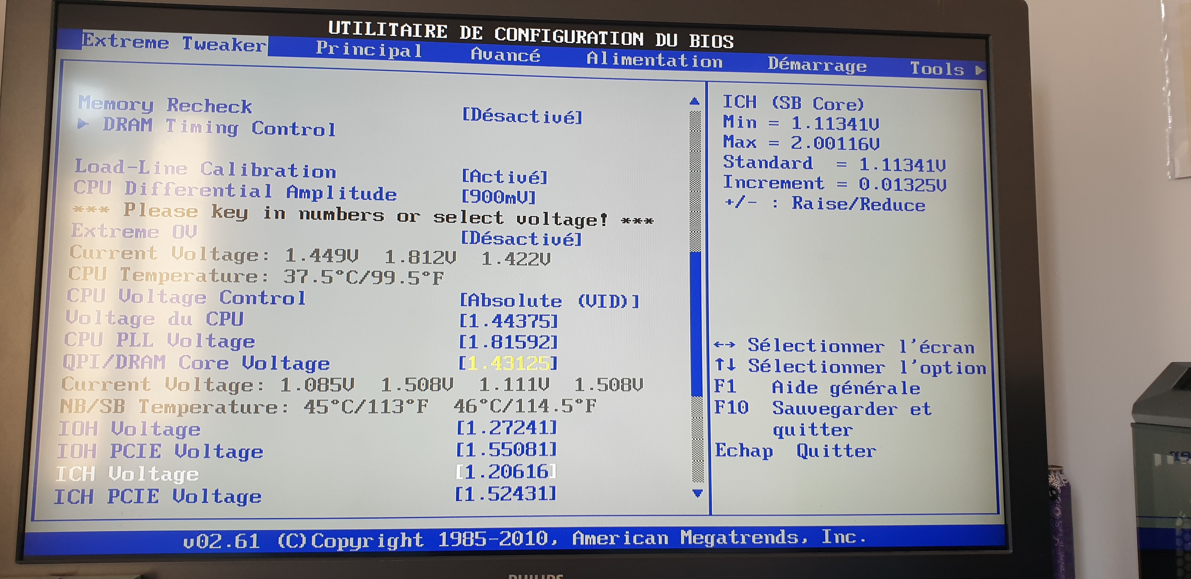

@Malwarepup : tu n'es pas obligé de mettre le pcie à 110, mets le à 101.
- Les temps sont bonnes malgré le vCore élevé.
- CPU diff amplitude tu peux le mettre sur Auto.
- IOH voltage : 1,20v
- IOH PCIE : 1,5v
- ICH voltage : 1,10v
- ICH PCIE : 1,5v
Ça ne sert à rien de changer ces voltages, laisse les au plus bas.
- Intel virtualization tech : désactivé ( à moins que tu utilises des machines virtuelles).
Les perfs sont pas optimisés si on compare avec mon oc 4,55 Ghz, en plus ta ram et ton uncore tournent + vite :/
Ça veut dire que c'est trop haut pour ton imc, garde le cpu à 4,54 ghz et essaie d'autres ratios ram/uncore plus bas. Pourquoi pas comme moi :
182x25, ram 1820, uncore 3640 regarde si c'est mieux ;)
Pour realbench tu es à la 2,43, du coup on peut pas comparer avec la 2,44 qui a été modifié. Voila.
CPU-Z - HWBOT - TimeSpy - TimeSpy Extreme

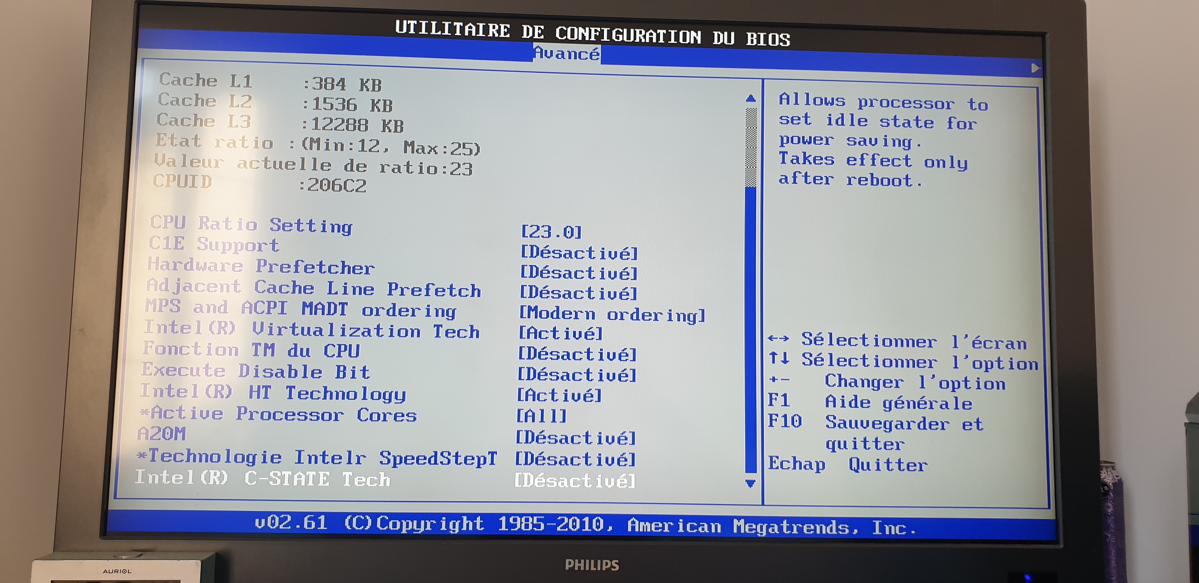

Posté le 01-04-2019 à 11:21:57  profilanswer
n°2514505

PCIE à 110 c'est le max, c'est pour monter haut en bclk +210, tu n'es même pas à 200, tu pourrais le mettre à 100 ça marcherait aussi.
Tout dépend les bsod, tu devrais savoir maintenant si ça vient du vCore ou du vQPI. En tout cas, les voltages IOH et ICH tu peux les mettre au mini, tout ce qui compte en oc c'est :
- La fréquence CPU, vCore, vQPI
- L'uncore (vQPI) et la fréq ram, (dram voltage), latences ram.
Tu auras de meilleures chances avec un bclk bas (-200) et un coef impair (x21, x23, x25)
Je suis en pcie 101 et je peux bencher à 220x21 (pas stable à cause de 4,62 ghz)
speedy est un peu "bourrin" à mon goût mais ça n'engage que moi, il a l'habitude de bencher à mort, il lui manque plus que l'azote :D
Je préfère rester "safe", j'ai vu des cas de cpu usés prématurément au-delà de 1,35v QPI en 32nm, voire même des CM hs ! Même si je suis à 1,43v je ne suis pas h24, c'est mon pc principal.
Tu devrais faire facile :
https://hwbot.org/submission/4117728_
https://hwbot.org/submission/4097894_

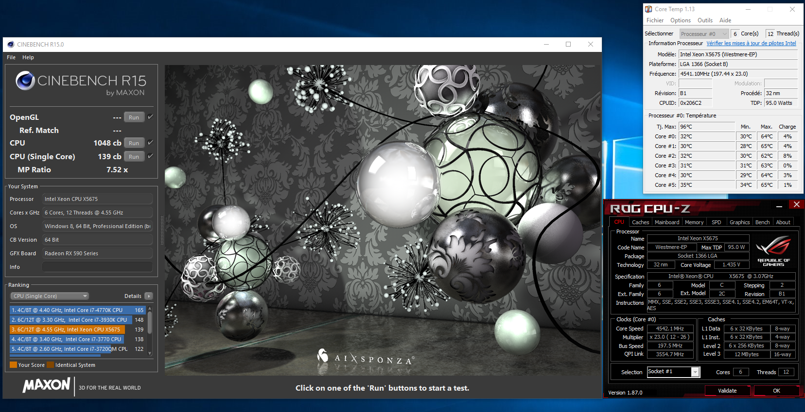

Posté le 01-04-2019 à 12:41:13  profilanswer

Oui et CPU-Z à la 1.88 ;)
Je voulais dire qu'on trouve la version 2.44 de realbench sur hwbot, donc on ne peut pas comparer avec la 2.43, ni les autres d'ailleurs.
