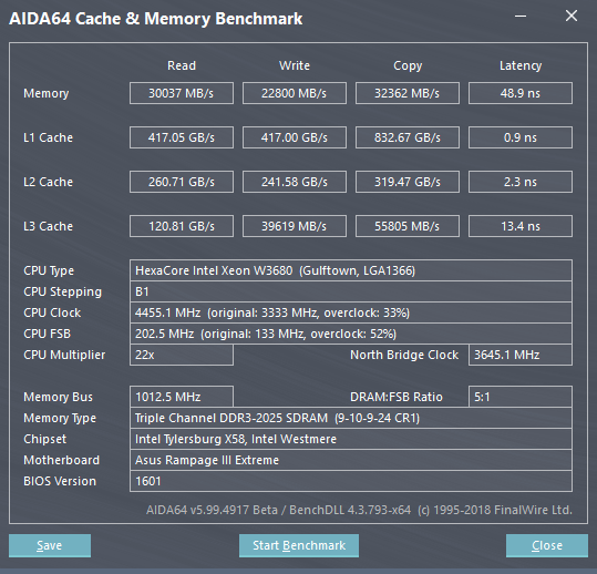

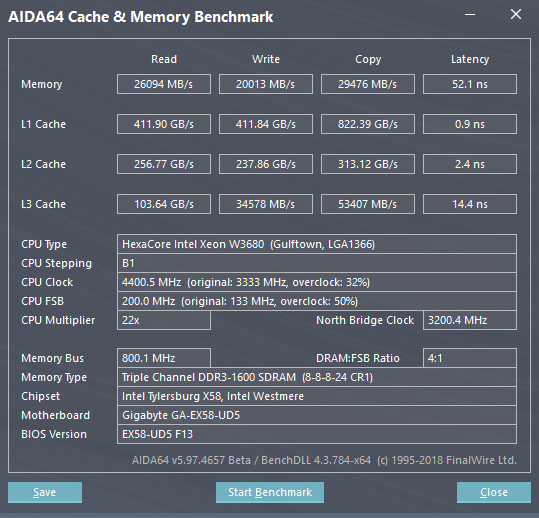

https://i.postimg.cc/90MscrfS/cachemem.pngphoto photos
https://i.postimg.cc/rwrXd092/cachemem1.png
Le test en 1800 a été fait il y'a quelques temps, pour comparer vraiment il faudrait que l'uncore soit à la même fréquence, mais globalement il n'y a pas de différence énorme.
Je sais plus où j'avais vu que pour se donner une idée moyenne des correspondances fréquence/timing de Ram, on peut appliquer CAS/Fréquence. Plus c'est bas mieux c'est.

@DayWalker II
Voilà c'est plus clair dit comme ça !
Les meilleurs résultats que j'ai eu jusqu'à présent :
https://i.postimg.cc/xTFDxv1m/cachemem4.pnguplaod image

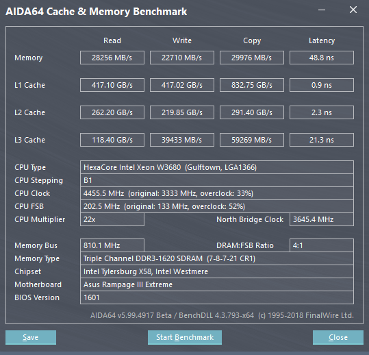

Pour tester, le 1600 CAS 7, pas sûr de la stabilité :
https://i.postimg.cc/520v1VJG/cachemem2.png
