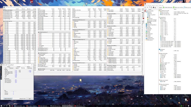

eccoh
Posté le 27-03-2020 à 12:00:48  profilanswer
https://tof.cx/images/2020/03/27/5a4a5cfcc0cbda721f09f467d0f6049a.md.jpg
J'ai pas trouvé :(
Achats/Ventes   Mon 1er mod
n°2534488
Posté le 27-03-2020 à 13:39:32  answer
Jamais trouvé non plus
n°2534489
juan1972
Posté le 27-03-2020 à 13:55:13  profilanswer
Sur RVE c'est bien visible en tout cas avec ce soft, sans doute une histoire de sonde présente ou non en fonction de la mobo.
Achats/V€nt€s / G€€k Room by Juan

Du coup j'ai teste l'adaptive mode et chez moi ça semble être un bordel à stabiliser (surtout le vccsa). Du coup je reste sur tension fixe pas envie d'y passer 10 ans encore.
J'ai fais des nouveaux réglages encore, cherchant le meilleur ratio perfs/tension.
J'ai fixé 1,3V max sur le Vcore et 1,25V sur le cache toujours et le but est de voir jusqu'où je peux pousser.
Actuellement j'ai passé les 8h de realbench avec 4651 MHz CPU et 4447 MHz sur le cache. La ram est elle à 3234 MHz toujours aux mêmes timings mais j'ai du relever très légèrement la tension dessus de 0,02V  sinon c'était instable.
Je suis en train de refaire du HCI memtest là pour valider ce réglage.
Le 4,7 GHz tire un peu trop je pense, j'ai vu que parfois je me retrouvais à 1,36V, je préfère être à 1,3V pour 50 MHz de moins qui changent pas gros chose avec le cache lui qui prend plus haut du coup et la ram aussi.
