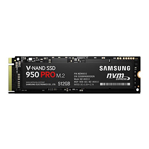

Posté le 22-10-2015 à 23:51:10  profilanswer
http://ecx.images-amazon.com/images/I/41McIGjhElL.jpg
Je me tate d'en prendre un a la place de mon vieux xp941 c'est compatible sur la R5E ?
Message édité par Xccel le 22-10-2015 à 23:51:19
[s̲̅h̲̅u̲̅t̲̅ u̲̅p̲̅ a̲̅n̲̅d̲̅ t̲̅a̲̅k̲̅e̲̅ m̲̅y̲̅ m̲̅o̲̅n̲̅e̲̅y̲̅]
n°2410778
Greg_kun
Posté le 23-10-2015 à 00:14:31  profilanswer
Y a une option consacrée au nVME dans l'onglet advanced de la R5E donc je dirais que oui.
Le truc qui me fait un peu tiquer, c'est la position du slot sur la mobale qui est au cul du GPU1, pas loin de l'étage d'alim.
Je demande à voir pour la température relevée sur les nand pendant une session de jeu.

L'option dans le bios sert juste à voir si le SSD est bien détecté en gros, aucun réglage
Le SM951 256Go NVMe tourne à ~38°C en étant un peu sollicité
Sans rien faire sur le PC, par exemple, c'est ~36°C
Temp dans le boitier, 22°C
De plus le 950Pro consomme un chouilla plus que le SM951, si je me souviens bien
Le 950 Pro 256Go n'étant pas du tout interressant, comparé au SM951 NVMe
Je testerai sans doute le 950 Pro en 512Go
