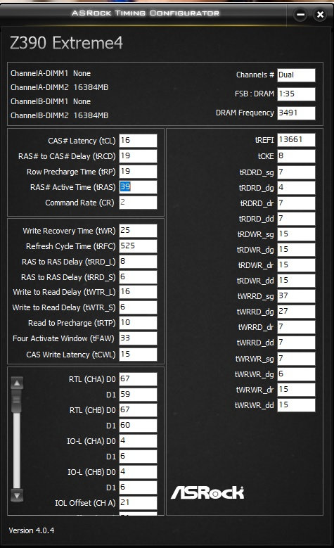

j ai comencé les timming secondaire tWR 24 tRFC 510 ce dernier a booster le truc bien comme il faut la je test à 505 a 500 s est mors sa passe pas le test
https://zupimages.net/up/20/15/g840.png
https://zupimages.net/up/20/15/1fdo.jpg
j arête la pour ce soir  :sleep:   [:moktar1er]

et toi pour l instant ca donne quoi avec les timings??
n°2536022
lolo-1234
Posté le 09-04-2020 à 17:00:24  profilanswer
j y penserais la prochaine fois je met l avertissement en gras encadré et en rouge  :heink:
                                                                        [:peace_angelh:4]  [:phlb]  [:phlb]   §§ ATTENTION §§  [:phlb]  [:phlb]  [:peace_angelh:4]
[:ycar:3]  [:aia]  [:aligatour]  [:nico42]  [:-bouli-]  [:ycar:4]
https://zupimages.net/up/20/15/3z2b.jpg
https://zupimages.net/up/20/15/3ves.jpg

Pour le tRAS tu devrais etre a 37 normalement. Tu peux aussi passer en cr1 tu devrais avgoir un leger booste des perf.        tRAS = tCL + tRCD(RD) + 2

n°2536034
lolo-1234
Posté le 09-04-2020 à 18:00:49  profilanswer
je gagne rien un peut par endroit mais je perd beaucoup en latence  :(
n°2536035
bastos9510​0
Posté le 09-04-2020 à 18:09:52  profilanswer
ton trfc est trop haut ..tu dois identifer ton ic pour savoir a quel niveau il est.

n°2536036
lolo-1234
Posté le 09-04-2020 à 18:14:25  profilanswer
le Trcf avec tout les timming qui vont autour je peut te dire que c est bon j y ai passé 4 H  :D  :jap:
oui dual rank 16gb hynix
Message édité par lolo-1234 le 09-04-2020 à 18:15:08
