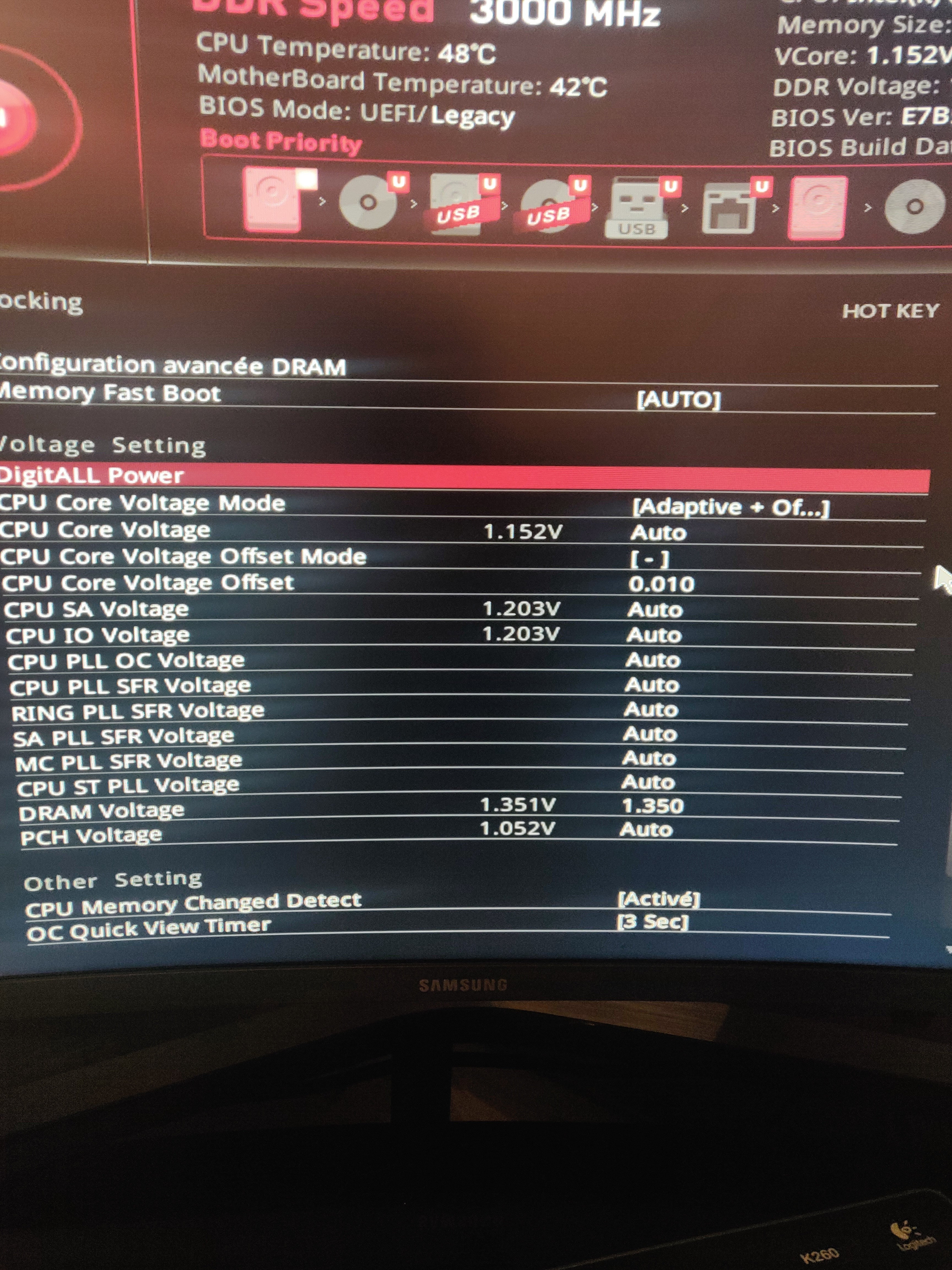

Posté le 06-04-2020 à 01:48:44  profilanswer
Voila ce que jai fait une fois sur le bureau BSOD au de 15 sec meme pas eu le temps de lancer le test  :lol:
https://zupimages.net/up/20/15/1rl5.jpg
n°2535441
lolo-1234
Posté le 06-04-2020 à 01:53:12  profilanswer
essai de changer juste le signe pour voir tu met + sa aurai pas du planter 10mv c est trés peut je vais regrader voir si je peut trouver un tuto pendant que tu essai
n°2535442

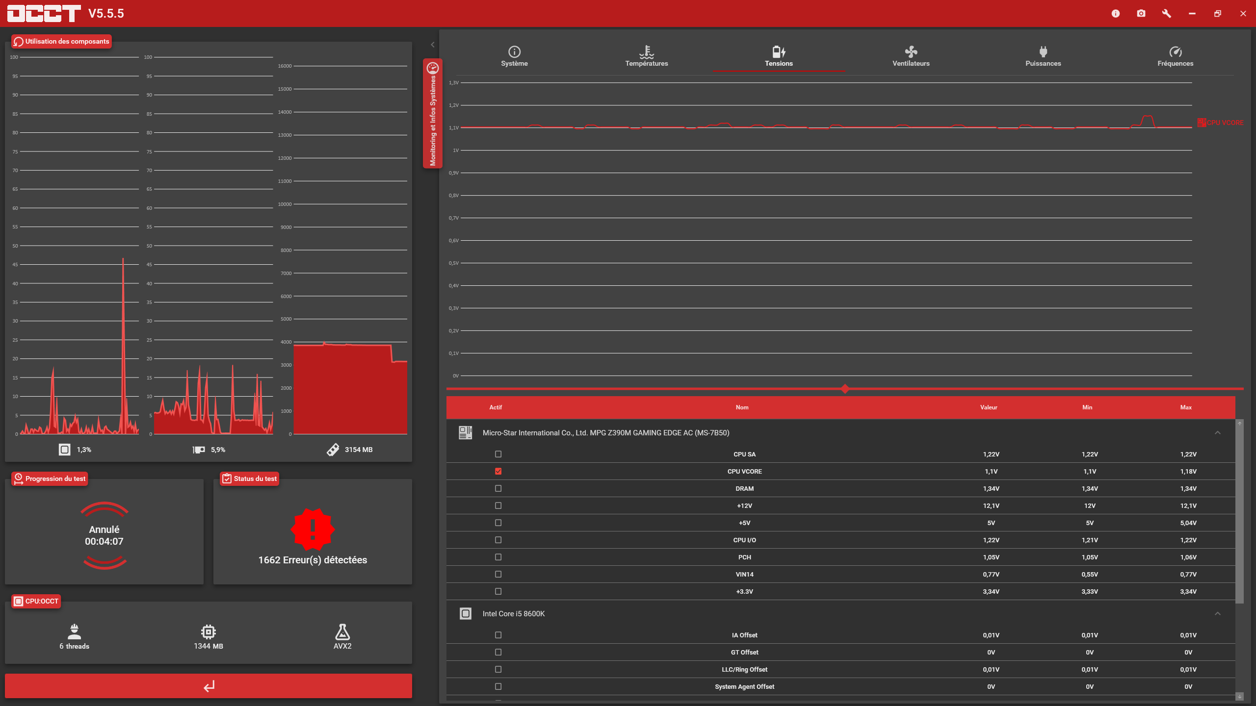

Posté le 06-04-2020 à 01:59:39  profilanswer
:jap:  Je vien de passer en + j ai ajouter 0.01 et j ai lance occt depuis 1mn
n°2535443
bastos9510​0
Posté le 06-04-2020 à 02:03:02  profilanswer
j ai arreter le test car j était a plus de 1600 erreur..?? mais pas de plantage pr l instant
Message édité par bastos95100 le 06-04-2020 à 02:03:34
n°2535444
lolo-1234
Posté le 06-04-2020 à 02:04:19  profilanswer
il est a combien le vcore ? tu peut l arreter !
n°2535445
bastos9510​0
Posté le 06-04-2020 à 02:04:47  profilanswer
1.18
n°2535446
lolo-1234
Posté le 06-04-2020 à 02:09:18  profilanswer
et on étais a 1.22 avant de toucher ce qui fais un offset -0.04v
alors que tu as mis +10mv  :pt1cable:
donc logiquement si tu met +0.05 tu devrais etre a 1.22 non  :??:
Message édité par lolo-1234 le 06-04-2020 à 02:12:46

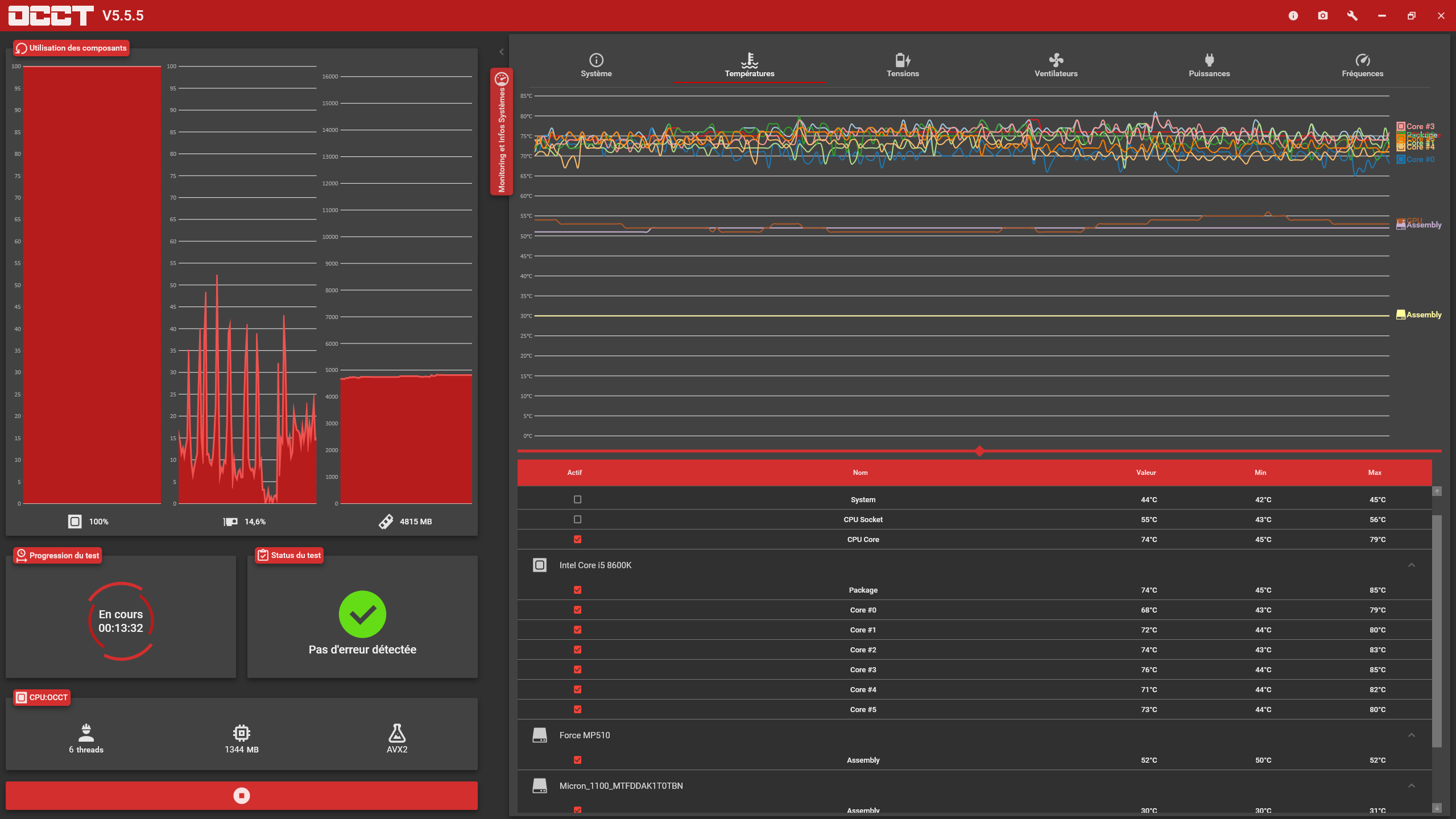

n°2535457
bastos9510​0
Posté le 06-04-2020 à 02:56:28  profilanswer
ok la c est stable depuis 11mn a 1.21 et 75 76°
