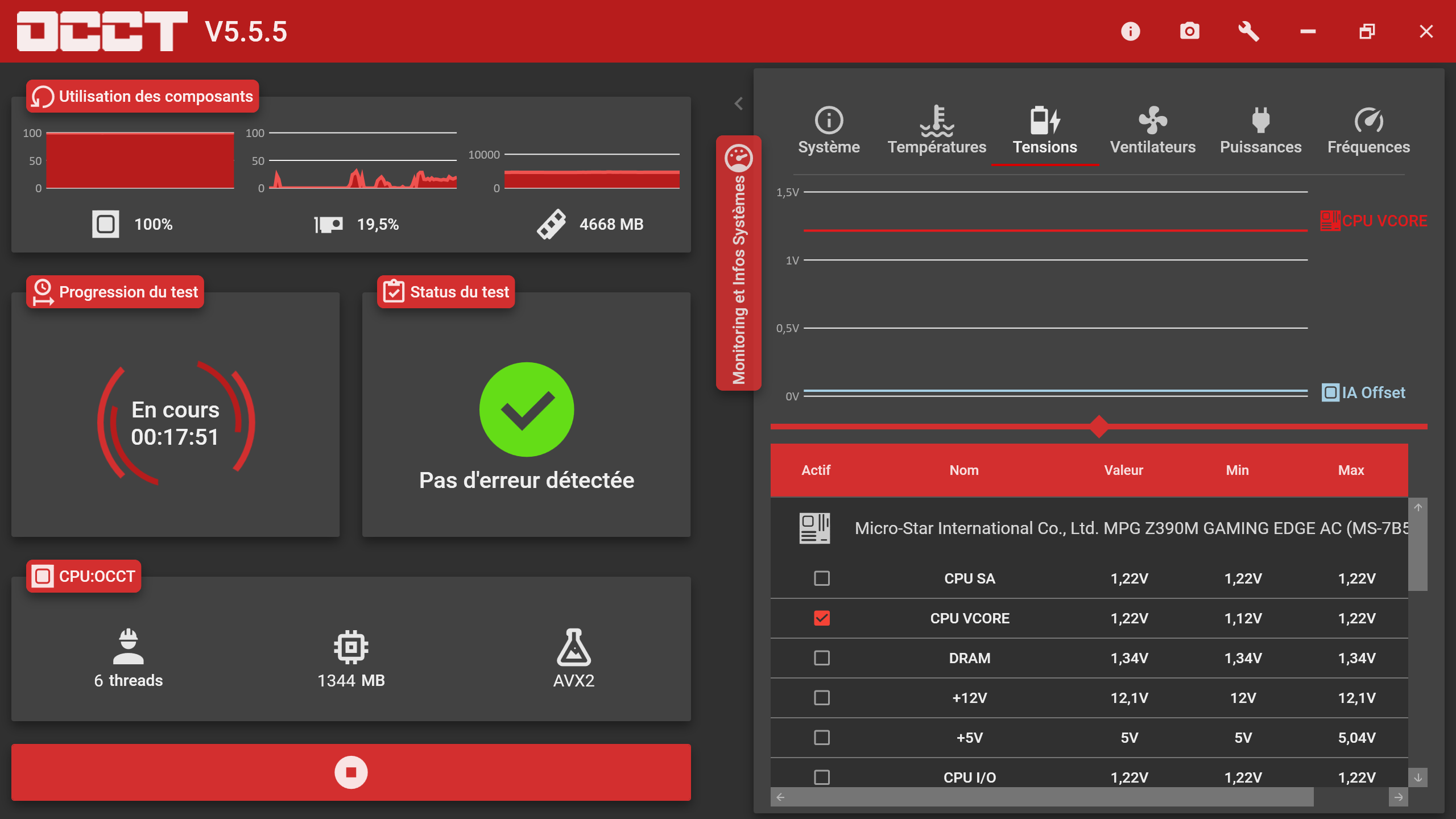

on s en fiche si c est stable et que tu nas pas d erreur ! regarde juste la courbe de vcore elle dois etre la plus lisse possible test les autre et prend celle qui te donne le meilleur resultat
n°2535558
bastos9510​0
Posté le 06-04-2020 à 15:59:12  profilanswer
https://zupimages.net/up/20/15/4530.png
n°2535560
bastos9510​0
Posté le 06-04-2020 à 16:04:33  profilanswer

meme resultat courbe lisse comme en mode 3 j essaye le mode 5
n°2535569
bastos9510​0
Posté le 06-04-2020 à 16:27:23  profilanswer
1.19 vcore en mode 5 et la courbe est toujours aussi lisse...je ne comprend pas tres bien le role de la llc par contre  :??:  :??:  :??:

bastos9510​0
Posté le 06-04-2020 à 16:43:43  profilanswer
En mode 6 vcore a 1.184 et si je ne dis pas de bêtise ca correspond a notre valeur min de stabilité cpu...donc logiquement si le test est valide et que j essaye le mode 7 et que le vcore diminue ca ne passera pas?! correct?
n°2535580
lolo-1234
Posté le 06-04-2020 à 16:46:11  profilanswer
aucune idée ! ah oui je vien de voir c est inversé oui tu as raison tu devrais avoir des instabilité  :jap:
