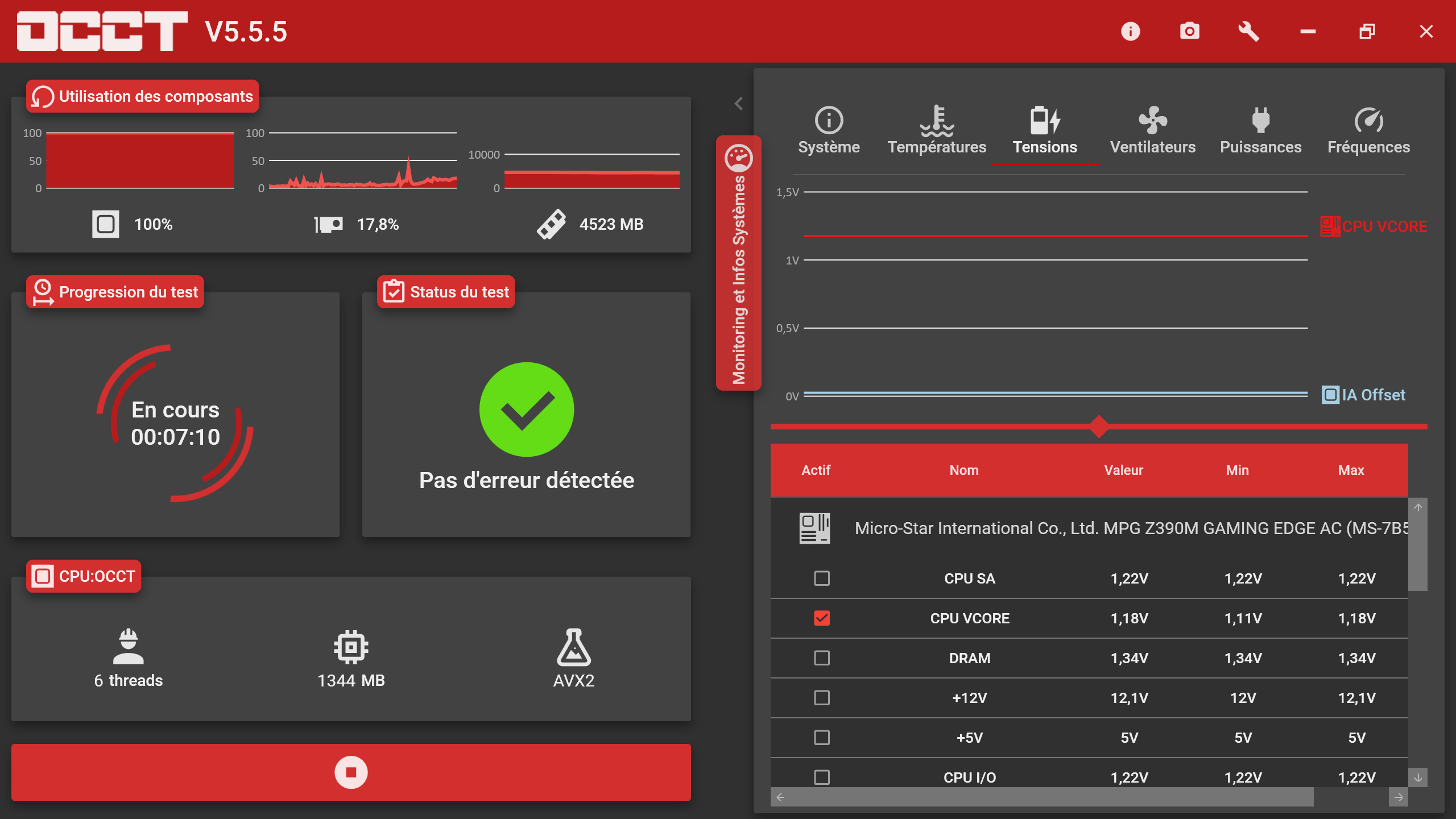

lolo je suis entrain de baisser au max le vcore je suis a 1.176 et c est archi stable pour l instant
https://zupimages.net/up/20/15/nfxb.png
n°2535606

Posté le 06-04-2020 à 17:50:36  profilanswer
MERDE !! erreur au bout de 15mn a +0.025 je suis remonte a 0.03 et je viens de relancer un test que je vais laisser tourner au moins 30mn pour etre sur  :non:
n°2535612

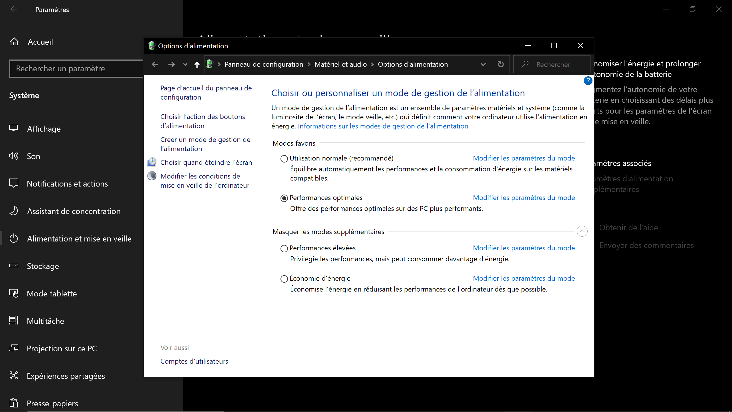

ah oui petite question, j ai remarque que le cpu était toujours a 4.8 peu importe la charge. Il n y aurait pas un réglage dans le bios pour adapter la fréquence cpu vu que j imagine qu il y a plusieurs intérêts a cela  :??:
n°2535616
lolo-1234
Posté le 06-04-2020 à 18:09:48  profilanswer
normalement il dois redescendre en idle si il bosse il monte a 4.8
n°2535617
_marco027
Posté le 06-04-2020 à 18:10:17  profilanswer
oui intel speedstep + mode performance sous windows

Posté le 06-04-2020 à 18:30:09  profilanswer
MERDE !! ca a refoirer !! je crois que ji y suis allé un peu trop vite lol
je remonte le vcore de +0.04 et je reteste pendant au moins 1h histoire d etre suuuure

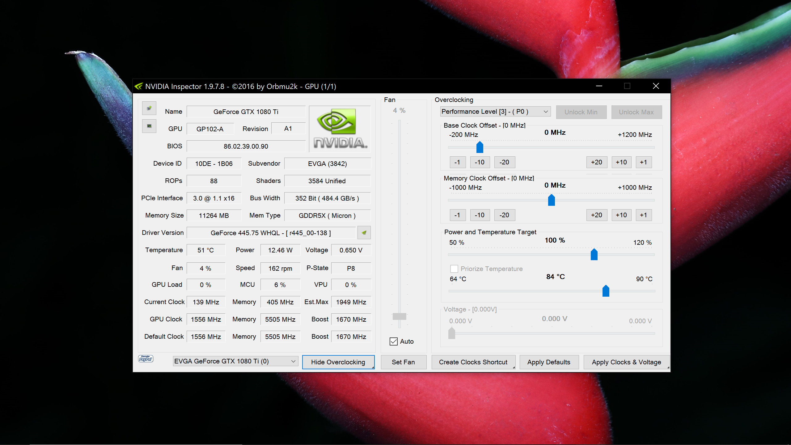

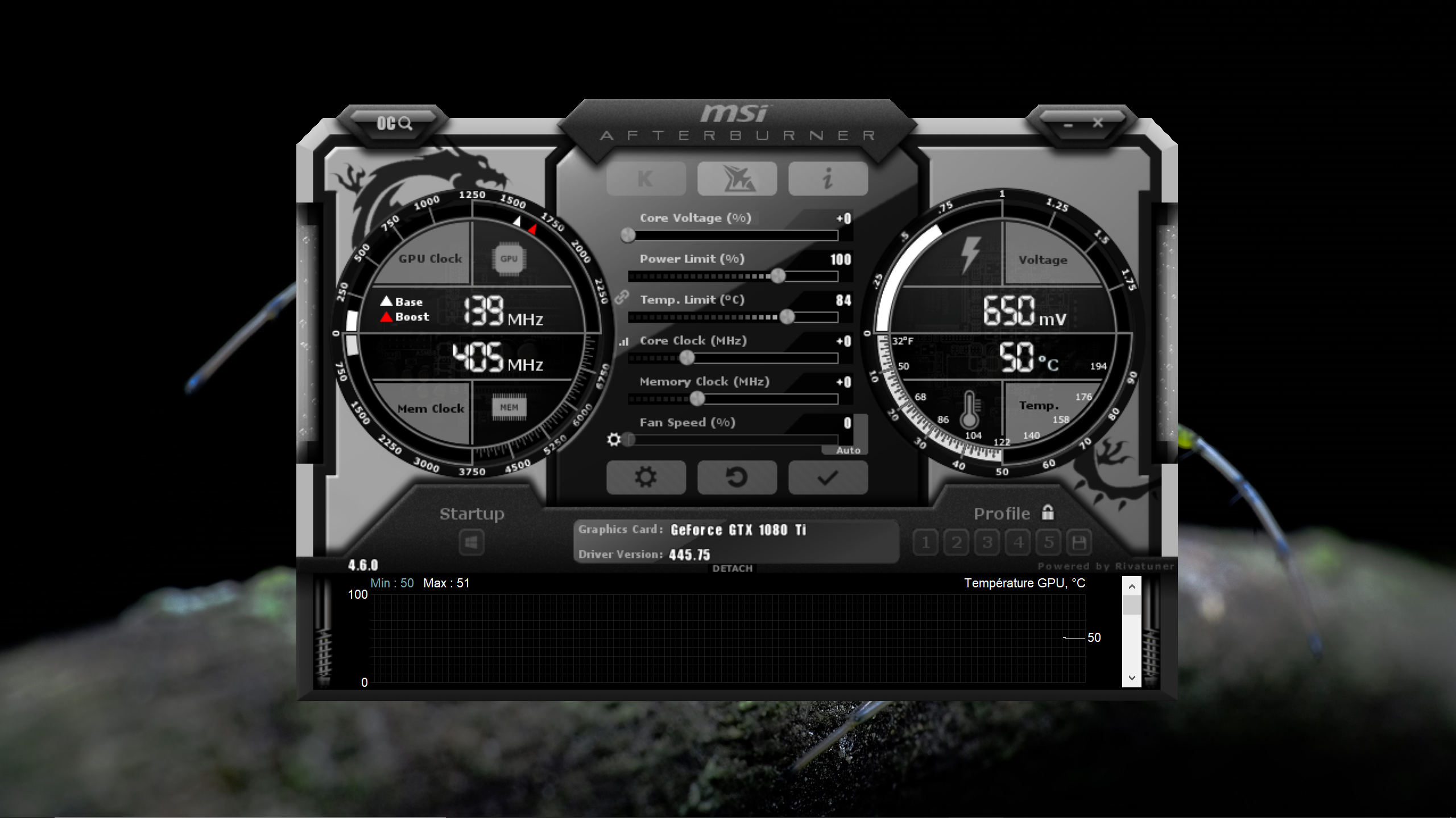

c est pas bien compliqué les cartes graphique tu as quoi comme rad dessus ?
n°2535633
bastos9510​0
Posté le 06-04-2020 à 19:15:28  profilanswer
c est une evga sc black edition avec un rad surmonte de 2 ventilo de 92mm ...un four koi lol j aimerai gagner en temps mais je n arrive pas a avoir acces a l undervolting des different logiciel de monitoring que se soit msi ou nvidiainspector ect… les options sont soit limité ou grisé
https://zupimages.net/up/20/15/twea.png
https://zupimages.net/up/20/15/9olk.png
