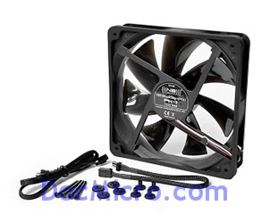

Petite questions pensez vous que celà puisse remplacer un vt d'alim TT1500 ?  car il commence à faire pas mal de raffu !!
je voudrait remplacer mon vt d'origine par celui là: http://www.docmicro.com/pieces/Noi [...] _8543.html
http://www.docmicro.com/images/piecesV2/NB_blacksilentproPK3.jpg

Il risque de falloir bidouiller, les ventilos d'alim sont souvent en 2 pins et les ventilos de boitier en 3 pins.
Je l'ai fait pour ma antec mais le fil passe en dehors du boiter puis se faufile entre la porte et l'arrière, c'est spécial ;)

Ouai au pire le troisieme je le vire ! c'est la régulation le fameux PWM .. donc si sa le fait je vais le prendre alors !
n°1969503
Zanskar03
Posté le 05-01-2010 à 09:03:11  profilanswer
Non  :non: le troisieme c'est le retour de vitesse (tachymetre) (fil jaune)
Donc pour mettre un 3 pins sur une alim, tu vires le fil jaune.
Le pwm c'est le 4eme...sur un 4 pins bien sur !

OUI EXACT !! je me suis planter dans ma tête !! pas de soucis .
Merci de m'avoir repris ;-)
je posterai des photos quand je m'attaquerai à l'alim !

ce ventilo n'est-il pas "closed rib type"?
cela ne pose pas de problème de fixation?

des enermax magma ou noiseblocker XL2
:o :o :o
n°1969893
Cizia
Posté le 06-01-2010 à 00:37:47  profilanswer
trop chere!  :d
noiseblocker blacksilent a 6.90 chez docmicro  :)
