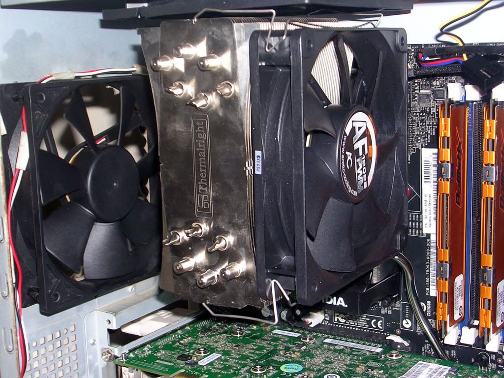

n°1665934
wolfflyter
Posté le 26-12-2007 à 22:15:47  profilanswer
Cubito
" Pensez vous que de bonnes performances puissent tout de même être obtenues ? "
http://i189.photobucket.com/albums/z111/wolfflyter/Ultra120ArcticCoolingAF12025PWM.jpg
Pour installation du 12025 Pwm , aucuns soucis il est très silencieux
si la gestion pwm est activé dans ton bios , pas de soucis.
Il permet des très bonne température en burn.
pour les performances possible avec L'ultra 120 voici un résultat
en image avec le meme type de cpu mais a 3.6 ghz et le vcore
qui va avec.
http://i189.photobucket.com/albums/z111/wolfflyter/TAT36FULL.jpg
Les performances de L'ultra 120 sont les meilleurs sur le marché
avec le IFX-14 et le HR01-plus.
該反思的是,往往有幫助
