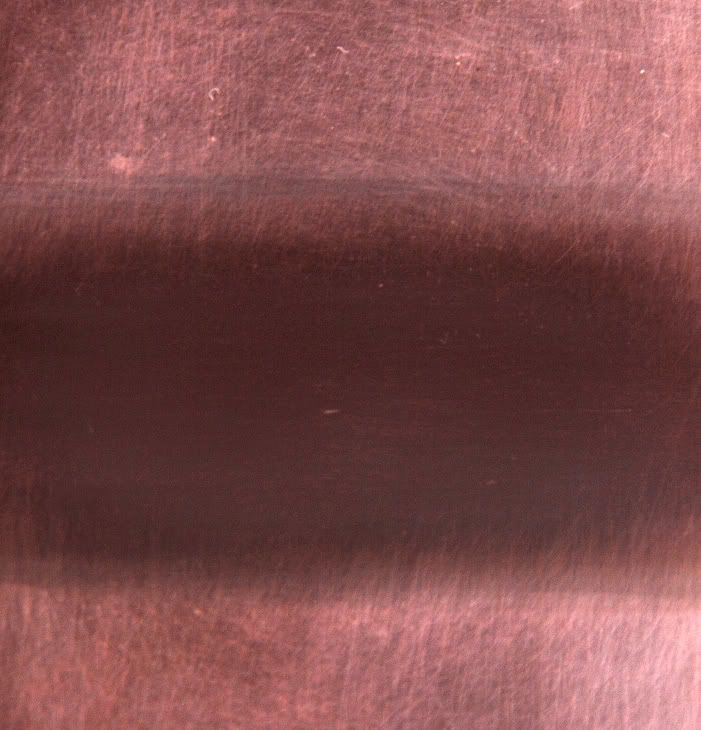

nans'
Posté le 04-07-2008 à 20:24:37  profilanswer
Tout à l'heure en démontant mon ventirad après 3 semaines du ponçage, 95% du temps en CPU full load ... j'ai ... eu une petite surprise ...
Je vous laisse la découvrir.
http://img297.imageshack.us/img297/8849/p1020481vf6.jpg
http://img68.imageshack.us/img68/3803/p1020482rx2.jpg
http://img391.imageshack.us/img391/8268/p1020483ip9.jpg
L'effet miroir s'est grandement atténué, enfin c'est pas grave.
C'est bizzare cette marque de non-oxydation juste au niveau du die, comment inteprétez vous cela ? :/
Message édité par nans' le 04-07-2008 à 21:37:07
n°1767566
rosco
Posté le 04-07-2008 à 21:24:00  profilanswer
oxydation -> présence d'air près du cuivre.
La forme ovale c'est là où ça touche bien et où la pâte empêche l'oxydation car pas d'air (sur le tour, la pâte a pu se barrer progressivement avec le pump-out). Visiblement, lors de la mise sous pression, ton assemblage se déforme légèrement et ça fait un effet "bowed".
Message édité par rosco le 04-07-2008 à 22:10:08
n°1767570
nans'
Posté le 04-07-2008 à 21:35:59  profilanswer
Okay.
J'ai donc remonté l'ensemble (sans enlever l'oxydation, c'est grave?) avec une rondelle de caoutchouc entre la croix de serrage et la base de l'Ultra, pour avoir une pression (encore?) plus forte.
Je crois que j'ai gagné 3-4°C, mais bon j'ai aussi nettoyé l'ensemble de mon PC ('avait de la poussière), c'est peut être du à ca.
n°1767580
rosco
Posté le 04-07-2008 à 22:09:32  profilanswer
L'oxydation comme elle est là ne change rien, c'est une couche de quelques nanomètres en général.
n°1767632
Posté le 05-07-2008 à 01:49:24  answer
http://www.frostytech.com/articleimages/200802/TRultar120extreme_base2.jpg
Il est là le problème...
n°1767670
nans'
Posté le 05-07-2008 à 11:34:26  profilanswer
Ponçage mauvais ? :o
n°1767671
AlexMagnus
J'have fnu sans être gud !
Posté le 05-07-2008 à 11:36:12  profilanswer
Ponçage qui a bien enlevé la couche de nickel, mais qui n'a pas effacé complètement la bosse.
J'ai le poignet loin derrière | Top hontes HFR | [VDS] Montres | [VDS] de l'histoire
n°1767674
nans'
Posté le 05-07-2008 à 11:45:41  profilanswer
Pourtant je m'y suis repris à plusieurs fois en reprennant bien au P200, puis en remontant au P1000 (pas plus fin).
Bref, les perfs sont tout de même bonnes là, flemme de recommencer...
n°1767678
AlexMagnus
Posté le 05-07-2008 à 12:01:42  profilanswer
En même temps, si tu poses bien le rad sur la ligne des cores, ça ne sera pas gênant :)

Vu que je n'était pas satisfait du poncage du IFX14 qui était assez convexe et du  Q9300 ,j'ai tout recommencer à l'aide de la manière forte.
Avant de commencer j'ai fait un test à l'aide d'une très fine couche de pat thermique étaler avec une carte de téléphone ; puis j'ai posé le CPU directement sur la base de l' IFX14 .
conclusion ca fait peur  :heink: une toute petite partie au centre du CPU  faisait contact.  :sweat:
http://img66.imageshack.us/img66/7615/nouveauimagebitmapaq5.png
J'ai sortie sans hésitation la ponceuse avec du papier grain 185 ; puis j'ai recommencer plusieurs fois le ponçage avec du papier 400 en recommencent le test de contact avec la pat thermique jusqu'à arriver à avoir une surface de contact presque parfaite.
Résultat  :sol:  un gain de -2°  sur les cores 1 et 2 et et  -1  sur les cores 3 et 4
j'ai éditer les résultats un peu plus haut  :sol:
Je suis trés satisfait du résulta du ponçage  et je le conseil à ceux qui veulent la perfection.

Je crois qu'ils font justement exprès de mettre des bases convexes pour mieux "se marier" avec les IHS non poncés qui ont généralement tendance à être concaves ...
Enfin ce n'est que ce que j'ai entendu :jap:

C'est pas de chance alors d'avoir le Dissipateur et l'IHS convexe à la fin ça donne de mauvais résultats .
